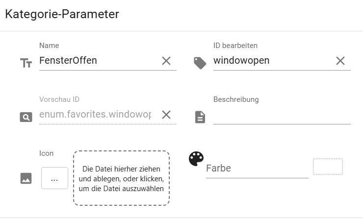

                  @mcu Gerne. Hier erstmal die Ansicht in den Kategorien:

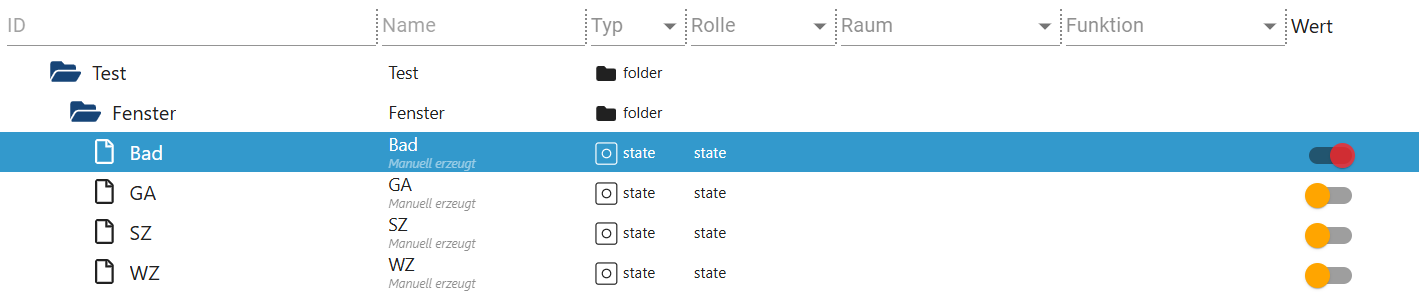

                  und dann hier die Ansicht in Objekte:

                              Ralf 2 @Rene55 last edited by
                              @rene55
                              Du hast das in favorites abgelegt und nicht in functions.
                              Du hast dir über + eine neue Liste angelegt.
                              IOBroker benutzt in der Objektliste rooms und functions.
                              Rene55 1 Reply Last reply Reply Quote 1

                                @rene55 Die Vorgehensweise mit dem 'reinziehen' ist mir jetzt klar. Hab ich bisher immer in den Objekten gemacht. Und ja, es handelt sich um die enums.favorites. Räume funktioniert!
