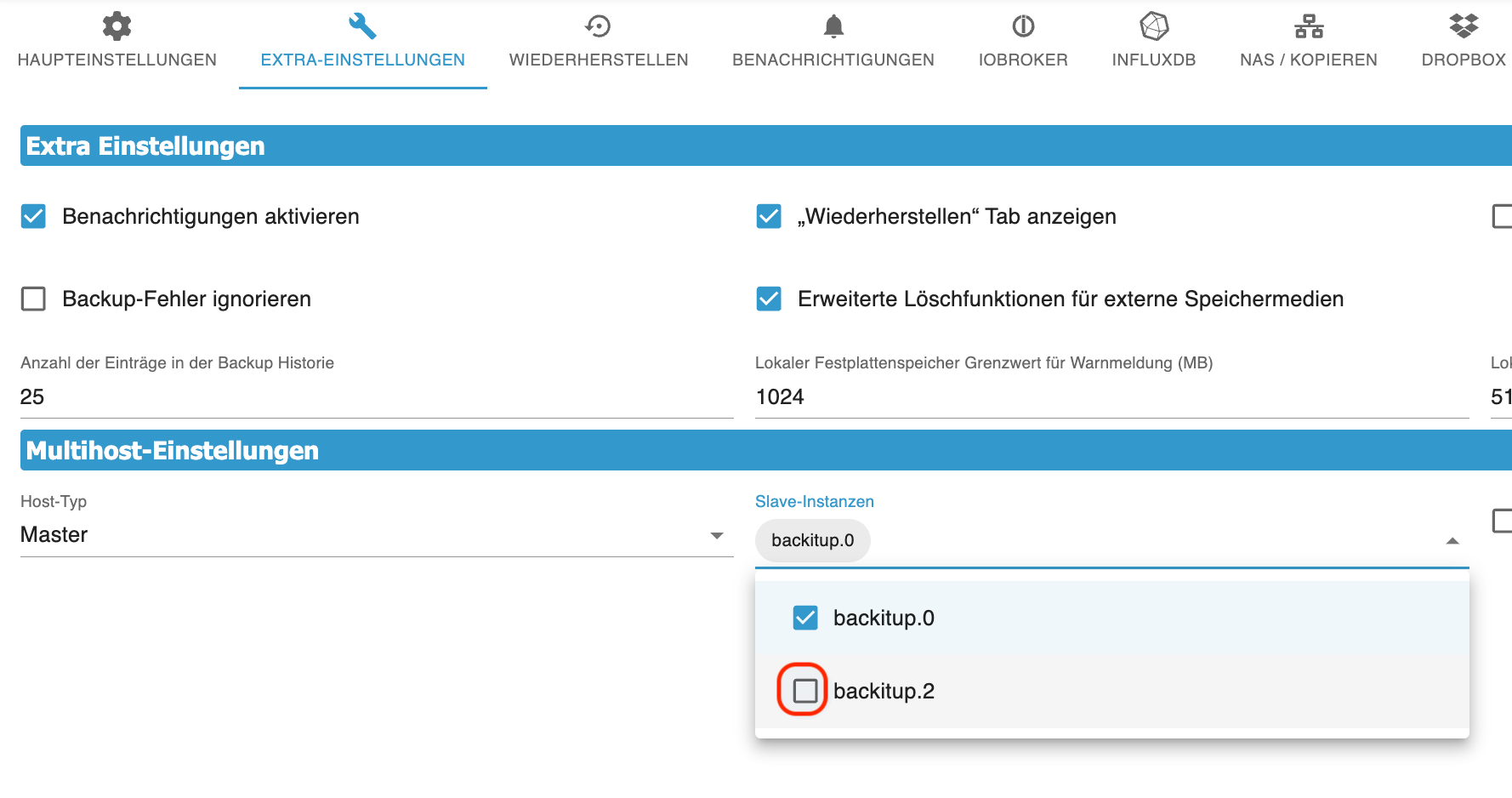

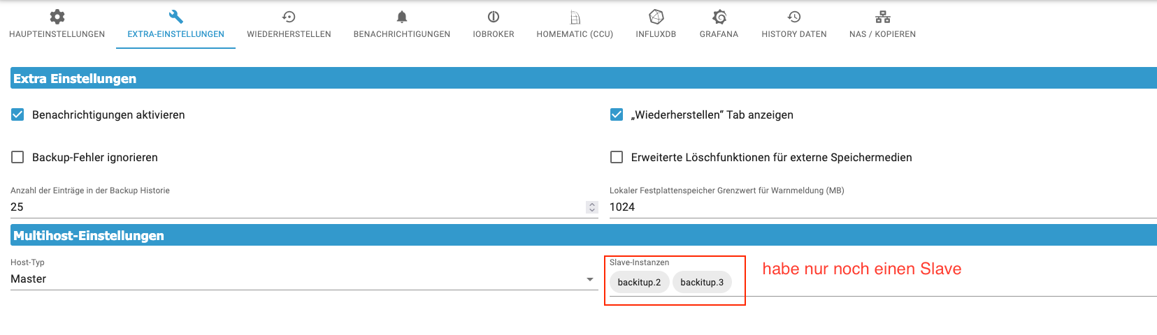

      habe einen Slave in meiner Multihost Umgebung erfolgreich entfernt (ZigBee auf EThernet Koordniator umgestellt).
      Hat auch geklappt, allerdings bekomme ich den Slve in Backitup nicht weg und der meckert auch noch:
      2025-02-08 00:11:23.969 - warn: backitup.0 (763) backitup.2 is not running. The slave backup for this instance is not possible
      Wie bekomme ich also den nicht existente Slve aus der Backitup Konfig wieder raus?

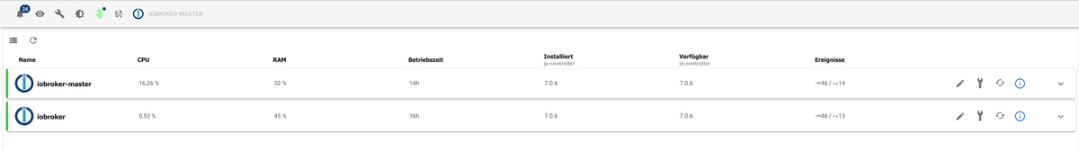

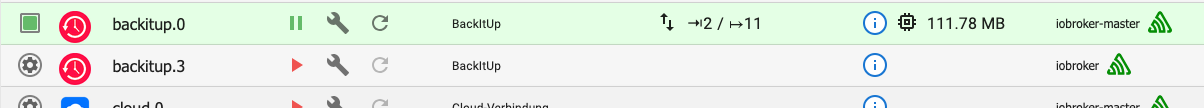

        @reutli zeig mal die Hosts
        und im Expertenmodus die Objekte unter system.host.xxxx
          reutli @Homoran last edited by
          Sollte m.E. passen:
            Homoran Global Moderator Administrators @reutli last edited by
            @reutli sagte in Slave entfernt, in Backitup aber noch da und meckert:
            Sollte m.E. passen:
            Der 2.5k Mikrofilm ist zwar leider mobil kaum zu entziffern.
            Aber der Slave wird von daher wohl komplett entfernt worden sein.

              @homoran sagte in Slave entfernt, in Backitup aber noch da und meckert:
              Korrekt er ist unter system.host. nicht mehr vorhanden.

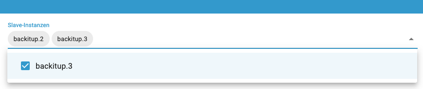

              Ist in backitup das Zigbee Backup auf S2 noch konfiguriert?
              Da ist nur der Hakenb bei "Zigbee" drin
              Also keine explizite Konfig auf den (Ex-)Slave

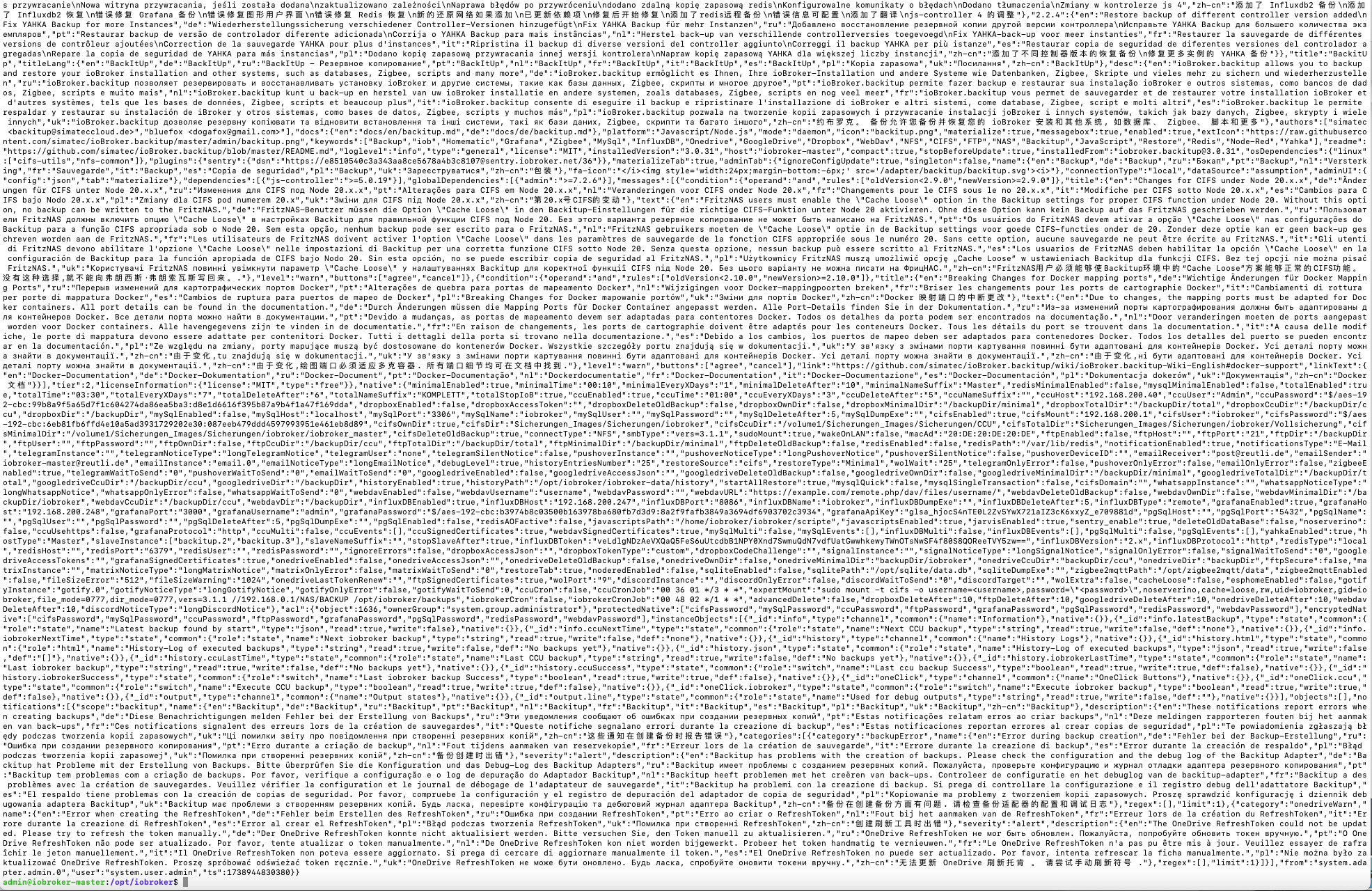

                                reutli @Thomas Braun last edited by reutli
                                @thomas-braun sagte in Slave entfernt, in Backitup aber noch da und meckert:
                                grep -R 'backitup.2'
                                Hoppla (hat bisserl gedauert) und jetzt?
                                admin@iobroker-master:~$ cd /opt/iobroker/
                                admin@iobroker-master:/opt/iobroker$ grep -R 'backitup.2'
                                log/iobroker.2025-02-10.log:2025-02-10 00:11:23.614  - warn: backitup.0 (763) backitup.2 is not running. The slave backup for this instance is not possible
                                log/iobroker.current.log:2025-02-10 00:11:23.614  - warn: backitup.0 (763) backitup.2 is not running. The slave backup for this instance is not possible
                                iobroker-data/objects.jsonl:{"k":"system.adapter.backitup.0","v":{"_id":"system.adapter.backitup.0","type":"instance","common":{"name":"backitup","version":"3.0.31","news":{"1.0.3":{"en":"Bugfix","de":"Bug-Fix","ru":"Исправлена ​​ошибка","pt":"Correção","nl":"Bugfix","fr":"Correction d'un bug","it":"Risoluzione del problema","es":"Arreglo del fallo","pl":"Naprawa błędów"},"1.0.2":{"en":"Fix start/stop for new iobroker-Installer","de":"Fix Start / Stop für neuen Iobroker-Installer","ru":"Исправить запуск / остановку нового iobroker-Installer","pt":"Corrigir start / stop para o novo iobroker-Installer","nl":"Fix start / stop voor nieuwe iobroker-Installer","fr":"Correction du démarrage / arrêt pour le nouvel installateur iobroker","it":"Fix start / stop per il nuovo iobroker-installer","es":"Arreglar inicio / parar para nuevo iobroker-Installer","pl":"Napraw start / stop dla nowego instalatora iobroker"},"1.0.1":{"en":"Fix delete old Files; Add wake on LAN for CIFS and NFS","de":"löschen alter Backups gefixt; Wake-on-LAN für CIFS und NFS hinzugefügt","ru":"Исправлено удаление старых файлов; Добавить пробуждение по локальной сети для CIFS и NFS","pt":"Corrigir apagar arquivos antigos; Adicionar wake on LAN para CIFS e NFS","nl":"Fix verwijder oude bestanden; Voeg wake on LAN toe voor CIFS en NFS","fr":"Correction de supprimer les anciens fichiers; Ajouter Wake on LAN pour CIFS et NFS","it":"Correggere la cancellazione dei vecchi file; Aggiungi wake on LAN per CIFS e NFS","es":"Arreglar eliminar archivos antiguos; Agregue Wake en LAN para CIFS y NFS","pl":"Napraw usunąć stare pliki; Dodaj funkcję Wake on LAN dla CIFS i NFS"},"1.0.0":{"en":"Stable Release","de":"Stabiles Release","ru":"Стабильный релиз","pt":"Versão estável","nl":"Stabiele vrijlating","fr":"Version stable","it":"Rilascio stabile","es":"Liberación estable","pl":"Wersja stabilna"},"0.4.4":{"en":"Fix cifs-mount User","de":"Fix Cifs-mount Benutzer","ru":"Исправление пользователя cifs-mount","pt":"Conserte o usuário do cifs-mount","nl":"Fix cifs-mount Gebruiker","fr":"Fixer l'utilisateur cifs-mount","it":"Fix cifs-mount User","es":"Reparar cifs-mount User","pl":"Napraw użytkownika Cifs-mount"},"0.4.3":{"en":"Add device ID for pushover","de":"Geräte-ID für den Pushover hinzugefügt","ru":"Добавить идентификатор устройства для pushover","pt":"Adicionar ID do dispositivo para pushover","nl":"Voeg apparaat-ID toe voor pushover","fr":"Ajouter un ID d'appareil pour le transfert","it":"Aggiungi l'ID del dispositivo per il pushover","es":"Añadir ID de dispositivo para pushover","pl":"Dodaj identyfikator urządzenia do pchania"},"0.4.2":{"en":"Fix mount / umount, Fix Readme","de":"Fix mount / umount, Fix Readme","ru":"Исправить mount / umount, Исправить файл Readme","pt":"Fixar / desmontar, Corrigir Leiame","nl":"Fix mount / umount, Readme repareren","fr":"Fix mount / umount, Fix Readme","it":"Fix mount / umount, Risolvi il file Leggimi","es":"Fijar mount / umount, Fix Readme","pl":"Napraw mount / umount, Napraw plik Readme"},"0.4.1":{"en":"Added boolean for backup Success; Added Selection menu SMB type (CIFS); Added Checkbox for mount as root (sudo)","de":"Boolean für Backup-Erfolg hinzugefügt; Auswahlmenü SMB-Typ (CIFS) hinzugefügt; Checkbox für Mount als Root hinzugefügt (Sudo)","ru":"Добавлен булев для резервного копирования. Добавлено меню выбора типа SMB (CIFS); Добавлен флажок для монтирования как root (sudo)","pt":"Adicionado booleano para backup de sucesso; Adicionado menu de seleção do tipo SMB (CIFS); Adicionado Checkbox para montar como root (sudo)","nl":"Boolean toegevoegd voor backupsucces; Keuzemenu SMB-type (CIFS) toegevoegd; Checkbox toegevoegd voor mount als root (sudo)","fr":"Ajout d'un booléen pour la sauvegarde réussie; Ajout du type de menu SMB du menu de sélection (CIFS); Ajout d'une case à cocher pour le montage en tant que root (sudo)","it":"Aggiunto booleano per il backup Success; Aggiunto il menu Selezione tipo SMB (CIFS); Aggiunto Checkbox per mount come root (sudo)","es":"Añadido booleano para el éxito de copia de seguridad; Se agregó el menú de selección tipo SMB (CIFS); Casilla de verificación agregada para montar como root (sudo)","pl":"Dodano boolean dla backupu Sukces; Dodano menu wyboru Typ SMB (CIFS); Dodano pole wyboru do zamontowania jako root (sudo)"},"0.4.0":{"en":"Added Pushover Notification","de":"Pushover-Benachrichtigung hinzugefügt","ru":"Добавлено Pushover Уведомление","pt":"Adicionado Pushover Notification","nl":"Pushover-melding toegevoegd","fr":"Notification Pushover ajoutée","it":"Aggiunta notifica pushover","es":"Notificación Pushover añadida","pl":"Dodano powiadomienie pushover"},"0.3.9":{"en":"Fix cifs/nfs mount and umount","de":"Fix cifs/nfs mount und umount","ru":"Исправить cifs/nfs mount и umount","pt":"Fixar cifs/nfs mount e umount","nl":"Fix cifs/nfs mount en umount","fr":"Correction du montage et du démontage de cifs/nfs","it":"Fix cifs / nfs mount e umount","es":"Corregir cifs/nfs mount y umount","pl":"Napraw mocowanie cifs/nfs i umount"},"0.3.8":{"en":"Fix Telegram User, Fix notifications format","de":"Fix Telegrambenutzer, Fix Benachrichtigungsformat","ru":"Исправить пользователя Telegram, исправить формат уведомлений","pt":"Corrigir Usuário do Telegrama, Corrigir Formato de Notificações","nl":"Fix Telegram Gebruiker, Fix notificaties-formaat","fr":"Corriger l'utilisateur Telegram, Fixer le format des notifications","it":"Correggi utente Telegram, formato notifiche Fix","es":"Fix Telegram User, formato de notificaciones Fix","pl":"Fix Telegram User, Fix notifications format"},"0.3.7":{"en":"Added e-mail notification, Create backup directory on first boot, many small changes, Fix Telegram SilentNotice, Added Possibility to select a Telegram Receiver, Added Possibility to select a Telegram Notification length, Some Translations","de":"E-Mail-Benachrichtigung hinzugefügt, Backup-Verzeichnis beim ersten Start erstellen, viele kleine Änderungen, Fix Telegram SilentNotice, Option zur Auswahl eines Telegrammempfängers hinzugefügt, Möglichkeit zur Auswahl einer Telegrammbenachrichtigungslänge hinzugefügt, Einige Übersetzungen","ru":"Добавлено уведомление по электронной почте, создать резервную директорию при первой загрузке, множество небольших изменений, Fix Telegram SilentNotice, Добавлена ​​возможность выбора телеграммного приемника, Добавлена ​​возможность выбора длины уведомления о телеграмме, Некоторые переводы","pt":"Adicionado notificação de e-mail, Criar diretório de backup na primeira inicialização, muitas pequenas alterações, Fix Telegram SilentNotice, Adicionada possibilidade de selecionar um receptor de telegrama, Adicionada possibilidade de selecionar uma duração de notificação de telegrama, Algumas traduções","nl":"E-mailkennisgeving toegevoegd, Maak een back-upmap bij de eerste keer opstarten, vele kleine wijzigingen, Fix Telegram SilentNotice, Mogelijkheid toegevoegd om een ​​Telegram-ontvanger te selecteren, Mogelijkheid toegevoegd om een ​​Telegramnotificatielengte te selecteren, Enkele vertalingen","fr":"Ajout d'une notification par e-mail, création d'un répertoire de sauvegarde au premier démarrage, nombreuses modifications mineures, correction d'un avis de télégramme silencieux, possibilité de sélectionner un récepteur de télégramme, possibilité de sélectionner une longueur de notification de télégramme, certaines traductions","it":"Aggiunta notifica e-mail, Crea directory di backup al primo avvio, molte piccole modifiche, Fix Telegram SilentNotice, Aggiunta possibilità di selezionare un Telegram Receiver, Aggiunta possibilità di selezionare una lunghezza di notifica Telegram, Alcune traduzioni","es":"Notificación de correo electrónico adicional, Crear directorio de respaldo en el primer arranque, muchos cambios pequeños, Corregir SilentNotice Telegram, Posibilidad agregada de seleccionar un receptor de Telegram, Posibilidad agregada de seleccionar una longitud de notificación de Telegram, Algunas traducciones","pl":"Dodano powiadomienia e-mail, Utwórz katalog kopii zapasowej przy pierwszym uruchomieniu, wiele małych zmian, Napraw telegram SilentNotice, Dodano możliwość wyboru odbiornika telegramów, Dodano możliwość wyboru długości powiadomienia telegramu, Niektóre tłumaczenia"},"0.3.6":{"en":"Fix Dropbox Backup, Fix Restore path for own Dir, Fix FTP and NAS path, Fix Access Token for dropbox","de":"Fix Dropbox Backup, Fix Restore-Pfad für Unterverzeichnisse, Fix FTP und NAS Pfad, Fix Access Token für Dropbox","ru":"Исправить резервное копирование Dropbox, исправить путь восстановления для собственного Dir, исправить FTP и путь NAS, исправить токен доступа для Dropbox","pt":"Corrija o Backup do Dropbox, corrija o caminho de restauração para o próprio Dir, corrija o caminho do FTP e do NAS, corrija o token de acesso para o dropbox","nl":"Fix Dropbox Backup, Fix Restore pad voor eigen Dir, Fix FTP en NAS pad, Fix Access Token voor dropbox","fr":"Réparer la sauvegarde Dropbox, Fixer le chemin de restauration pour son propre répertoire, Fixer le chemin FTP et NAS, Fixer le jeton d'accès pour la liste déroulante","it":"Correggi il backup di Dropbox, il percorso di ripristino fisso per il proprio percorso Dir, il percorso FTP e NAS corretto, il token di accesso fisso per il dropbox","es":"Repare Dropbox Backup, arregle la ruta de restauración para su propia dirección, arregle FTP y NAS, arregle el token de acceso para dropbox","pl":"Napraw Dropbox Backup, napraw ścieżkę Restore dla własnych Dir, napraw FTP i NAS ścieżkę, popraw token dostępu dla dropbox"},"0.3.5":{"en":"Fix Translation, Fix Filename Suffix for Restore, Bugfix Title for Backup deletion","de":"Fix Übersetzungen, Fix Namens-Suffix für Restore, Bugfix Titel für Backups löschen","ru":"Fix Translation, Fix Filename Suffix for Restore, Bugfix Название для удаления Backup","pt":"Corrigir tradução, Corrigir sufixo de nome de arquivo para restauração, Título de correção de bug para exclusão de backup","nl":"Fix Translation, Fix Filename Suffix for Restore, Bugfix Title for Backup deletion","fr":"Correction de traduction, correction du suffixe de nom de fichier pour la restauration, titre de correction pour la suppression de sauvegarde","it":"Risolvi la traduzione, Risolvi il suffisso nome file per il ripristino, il titolo del Bugfix per l'eliminazione del backup","es":"Corrección de la traducción, Arreglo del sufijo del nombre de archivo para la restauración, Título de corrección de errores para la eliminación de la copia de seguridad","pl":"Napraw tłumaczenie, popraw sufiks nazwy pliku do przywrócenia, poprawiono tytuł usuwania kopii zapasowej"},"0.3.4":{"en":"Fix Restart after total-backup","de":"Fix Restart nach Total-Backup","ru":"Fix Restart после полного резервного копирования","pt":"Corrigir Reiniciar após o backup total","nl":"Fix Restart na total-backup","fr":"correction du redémarrage après une sauvegarde totale","it":"Risolto il riavvio dopo il backup totale","es":"reparar el reinicio después de la copia de seguridad total","pl":"Fix Restart po totalnej kopii zapasowej"},"0.3.3":{"en":"Fix Backup-Directoy for dropbox, Fix Restart after total-backup, Fix error Log on cifs","de":"Fix Backup-Verzeichnis für Dropbox, Fix Restart nach Total-Backup, Fix Fehler Log auf cifs","ru":"Fix Backup-Directory для dropbox, Fix Restart после полного резервного копирования, Fix error Вход в cifs","pt":"Corrigir o Diretório de Backup para dropbox, Corrigir Reiniciar após o backup total, Corrigir log de erro no cifs","nl":"Fix Backup-Directory voor dropbox, Fix Restart na total-backup, Fix error Log on cifs","fr":"Correction du répertoire de sauvegarde pour la boîte de dépôt, correction du redémarrage après une sauvegarde totale, correction d'une erreur Connexion aux cifs","it":"Risolvi la directory di backup per la casella personale, Risolto il riavvio dopo il backup totale, Correggi errore Accedi cifs","es":"Reparar el directorio de respaldo para Dropbox, reparar el reinicio después de la copia de seguridad total, corregir el error Iniciar sesión cifs","pl":"Napraw Backup-Directory dla dropbox, Fix Restart po totalnej kopii zapasowej, Napraw błąd Zaloguj się w CIF"},"0.3.2":{"en":"Fix Filename for ccu backup","de":"Fix Dateiname für ccu Backup","ru":"Исправить имя файла для резервной копии ccu","pt":"Corrigir nome de arquivo para backup ccu","nl":"Fix bestandsnaam voor ccu backup","fr":"Correction du nom de fichier pour la sauvegarde ccu","it":"Fix Filename per il backup di ccu","es":"Corregir nombre de archivo para copia de seguridad ccu","pl":"Popraw nazwę pliku dla kopii zapasowej ccu"},"0.3.1":{"en":"Fix ftp directory","de":"Fix FTP-Verzeichnis","ru":"Исправить каталог ftp","pt":"Corrigir diretório ftp","nl":"Fix ftp-map","fr":"Fixer le répertoire ftp","it":"Correggi la directory ftp","es":"Repare el directorio ftp","pl":"Napraw katalog ftp"},"0.3.0":{"en":"Add Multiplatform (Windows/Linux/Mac), Backitup switched to Javascript, shell support removed, Deleting old backups up to the last X backups added, restore feature added (beta), Restore added via NAS/FTP/Local/Dropbox (Beta), NFS support added, Dropbox Support added, Fix History, Added silent mode for telegram, Redis/mysql added with standard backup, translations added, Docs adapted","de":"Multiplattform hinzugefügt (Windows / Linux / Mac), Backitup auf Javascript umgestellt, Shell-Unterstützung entfernt, alte Backups bis auf die letzten X-Backups gelöscht, Restore-Funktion hinzugefügt (Beta), Restore über NAS / FTP / Local / Dropbox (Beta) hinzugefügt , NFS-Unterstützung hinzugefügt, Dropbox-Unterstützung hinzugefügt, Fix-History, Silent-Modus für Telegramm hinzugefügt, Redis / MySQL mit Standard-Backup hinzugefügt, Übersetzungen hinzugefügt, Dokumentation angepasst","ru":"Добавить Multiplatform (Windows / Linux / Mac), Backitup переключился на Javascript, удалила оболочка, удалили старые резервные копии до последних добавленных резервных копий X, добавлена ​​функция восстановления (бета), восстановление добавлено через NAS / FTP / Local / Dropbox (бета) , Добавлена ​​поддержка NFS, Добавлена ​​поддержка Dropbox, Исправлена ​​история, Добавлен тихий режим для телеграммы, Redis / mysql добавлен со стандартной резервной копией, добавлены переводы, Документы адаптированы","pt":"Adicionar multiplataforma (Windows / Linux / Mac), Backitup mudou para Javascript, suporte shell removido, Excluindo backups antigos até os últimos X backups adicionados, recurso de restauração adicionado (beta), Restauração adicionada via NAS / FTP / Local / Dropbox (Beta) Suporte para NFS adicionado, Suporte a Dropbox adicionado, Fix History, Adicionado modo silencioso para telegrama, Redis / mysql adicionado com backup padrão, traduções adicionadas, Documentos adaptados","nl":"Voeg Multiplatform (Windows / Linux / Mac) toe, Backitup overgeschakeld naar Javascript, shell-ondersteuning verwijderd, Oude back-ups verwijderen tot de laatste X-backups toegevoegd, herstelfunctie toegevoegd (bèta), Herstellen toegevoegd via NAS / FTP / Lokaal / Dropbox (Beta) , NFS-ondersteuning toegevoegd, Dropbox-ondersteuning toegevoegd, Herstelgeschiedenis, Stille modus toegevoegd voor telegram, Redis / MySQL toegevoegd met standaardback-up, toegevoegde vertalingen, Aangepaste documenten","fr":"Ajouter Multiplatform (Windows / Linux / Mac), Backitup passé en Javascript, Suppression de shell, Suppression d'anciennes sauvegardes jusqu'aux X dernières sauvegardes ajoutées, Restauration d'une fonctionnalité (beta), Restauration ajoutée via NAS / FTP / Local / Dropbox (Beta) , Ajout du support NFS, Ajout du support Dropbox, Historique du correctif, Mode silencieux ajouté pour les télégrammes, Redis / mysql ajouté avec sauvegarde standard, traductions ajoutées, Docs adaptés","it":"Aggiungi multipiattaforma (Windows / Linux / Mac), Backitup passato a Javascript, supporto shell rimosso, eliminazione di vecchi backup fino all'ultimo backup X aggiunto, ripristino funzionalità aggiunta (beta), ripristino aggiunto tramite NAS / FTP / Local / Dropbox (Beta) , Supporto NFS aggiunto, supporto Dropbox aggiunto, cronologia correzioni, aggiunta modalità silenziosa per telegramma, Redis / mysql aggiunti con backup standard, traduzioni aggiunte, documenti adattati","es":"Agregar multiplataforma (Windows / Linux / Mac), Backitup cambió a Javascript, se eliminó el soporte del shell, borrando copias de seguridad antiguas hasta las últimas copias de seguridad X agregadas, función restaurada agregada (beta), Restauración agregada a través de NAS / FTP / Local / Dropbox (Beta) , Se agregó compatibilidad con NFS, se agregó soporte de Dropbox, historial de arreglos, se agregó el modo silencioso para telegramas, se agregó Redis / mysql con respaldo estándar, se agregaron traducciones, se adaptaron los documentos","pl":"Dodaj Multiplatform (Windows / Linux / Mac), Backitup przełączony na Javascript, usunięto obsługę powłoki, Usuwanie starych kopii zapasowych do ostatnich X kopii zapasowych, przywracanie funkcji dodanych (beta), Przywróć dodane przez NAS / FTP / Local / Dropbox (Beta) Dodano obsługę NFS, dodano obsługę Dropbox, historię poprawek, dodano tryb cichy dla telegramu, dodano Redis / mysql ze standardową kopią zapasową, dodano tłumaczenia, dostosowano dokumenty"},"0.2.7":{"en":"Fix Delete old Files","de":"Fix Lösche alte Dateien","ru":"Исправить удаление старых файлов","pt":"Corrigir Excluir Arquivos Antigos","nl":"Fix Oude bestanden verwijderen","fr":"Corriger Supprimer les anciens fichiers","it":"Correggi Elimina vecchi file","es":"Reparar Eliminar archivos viejos","pl":"Napraw Usuń stare pliki"},"0.2.6":{"en":"Configurable redis path was added, Translation Script, Fix FTP Upload","de":"Konfigurierbarer Redis-Pfad wurde hinzugefügt, Übersetzungs Script, Fix FTP-Upload","ru":"Добавлен настраиваемый путь redis, скрипт Translation, Fix FTP Upload","pt":"Caminho de redis configurável foi adicionado, Script de Tradução, Correção de Upload de FTP","nl":"Configureerbaar redispad is toegevoegd, Translation Script, FTP-upload repareren","fr":"Redis configurable a été ajouté, Script de traduction, Fix FTP Upload","it":"È stato aggiunto il percorso redis configurabile, Translation Script, Fix FTP Upload","es":"Se agregó una ruta redis configurable, Script de traducción, Fix FTP Upload","pl":"Dodano konfigurowalną ścieżkę redisu, skrypt tłumaczeń, Fix FTP Upload"},"0.2.5":{"en":"Check for dependencies, Delete older files if number of files greater than X, Check for Backup Dir, Translations added","de":"Auf Abhängigkeiten prüfen, Ältere Dateien löschen, wenn die Anzahl der Dateien größer als X ist, Nach Sicherungsverzeichnis suchen, Übersetzungen hinzugefügt","ru":"Проверка зависимостей, удаление старых файлов, если количество файлов больше X, проверка наличия резервной копии, добавленные переводы","pt":"Verificar se há dependências, Excluir arquivos mais antigos se o número de arquivos for maior que X, Verificar o diretório de backup, Traduções adicionadas","nl":"Controleer op afhankelijkheden, verwijder oudere bestanden als aantal bestanden groter dan X, controleer of Backup Dir, vertalingen toegevoegd","fr":"Vérifier les dépendances, Supprimer les fichiers plus anciens si le nombre de fichiers est supérieur à X, Vérifier la sauvegarde, Ajouter des traductions","it":"Controlla le dipendenze, elimina i file più vecchi se il numero di file è maggiore di X, controlla la directory di backup, le traduzioni sono state aggiunte","es":"Verifique las dependencias, elimine los archivos anteriores si el número de archivos es mayor que X, compruebe si hay una copia de respaldo de la misma, se agregaron las traducciones","pl":"Sprawdź zależności, usuń starsze pliki, jeśli liczba plików jest większa niż X, sprawdź katalog zapasowy, dodano tłumaczenia"},"0.2.4":{"en":"Some Bugfixes, Translations added","de":"Einige Bugfixes, Übersetzungen hinzugefügt","ru":"Некоторые исправления, добавленные переводы","pt":"Algumas correções de bugs, traduções adicionadas","nl":"Sommige Bugfixes, vertalingen toegevoegd","fr":"Quelques corrections de bugs, traductions ajoutées","it":"Alcuni bugfix, aggiunte traduzioni","es":"Algunas correcciones de errores, se agregaron las traducciones","pl":"Niektóre poprawki, dodano tłumaczenia"},"0.2.3":{"en":"The backup buttons in configuration dialog were added","de":"Die Backup-Schaltflächen im Konfigurationsdialog wurden hinzugefügt","ru":"Добавлены кнопки резервного копирования в диалоговом окне конфигурации","pt":"Os botões de backup na caixa de diálogo de configuração foram adicionados","nl":"De back-upknoppen in het configuratiedialoogvenster zijn toegevoegd","fr":"Les boutons de sauvegarde dans la boîte de dialogue de configuration ont été ajoutés","it":"I pulsanti di backup nella finestra di configurazione sono stati aggiunti","es":"Se agregaron los botones de copia de seguridad en el cuadro de diálogo de configuración","pl":"Dodano przyciski kopii zapasowej w oknie dialogowym konfiguracji"},"0.2.2":{"en":"Bug Fix Code","de":"Fehlerkorrekturcode","ru":"Код ошибки","pt":"Código de correção de bug","nl":"Bugfixcode","fr":"Bug Fix Code","it":"Bug Fix Code","es":"Código de reparación de errores","pl":"Naprawiony kod błędu"},"0.2.1":{"en":"Bug Fix","de":"Bug-Fix","ru":"Исправлена ​​ошибка","pt":"Correção de Bug","nl":"Bug Fix","fr":"Correction d'un bug","it":"Risoluzione del problema","es":"Arreglo del fallo","pl":"Naprawa błędów"},"0.2.0":{"en":"Code formatting","de":"Code-Formatierung","ru":"Форматирование кода","pt":"Formatação de código","nl":"Code-opmaak","fr":"Format de code","it":"Formattazione del codice","es":"Formato de código","pl":"Formatowanie kodu"},"0.1.8":{"en":"Changes to history log, MySQL, telegram","de":"Änderungen an History-Log, MySQL, Telegram","ru":"Изменения в журнал истории, MySQL, телеграмма","pt":"Mudanças no histórico, MySQL, telegrama","nl":"Wijzigingen in historielogboek, MySQL, telegram","fr":"Changements au journal d'historique, MySQL, télégramme","it":"Modifiche al registro cronologia, MySQL,
                                bla, bla inkl. kyrillischen Zeichen (gekürzt wg. 2000+)
                                Edit:...eigentlich nur kyrillischen Zeichen .... wat'n dat?
                                    @thomas-braun
                                    Mal ehrlich:
                                    Nix find...

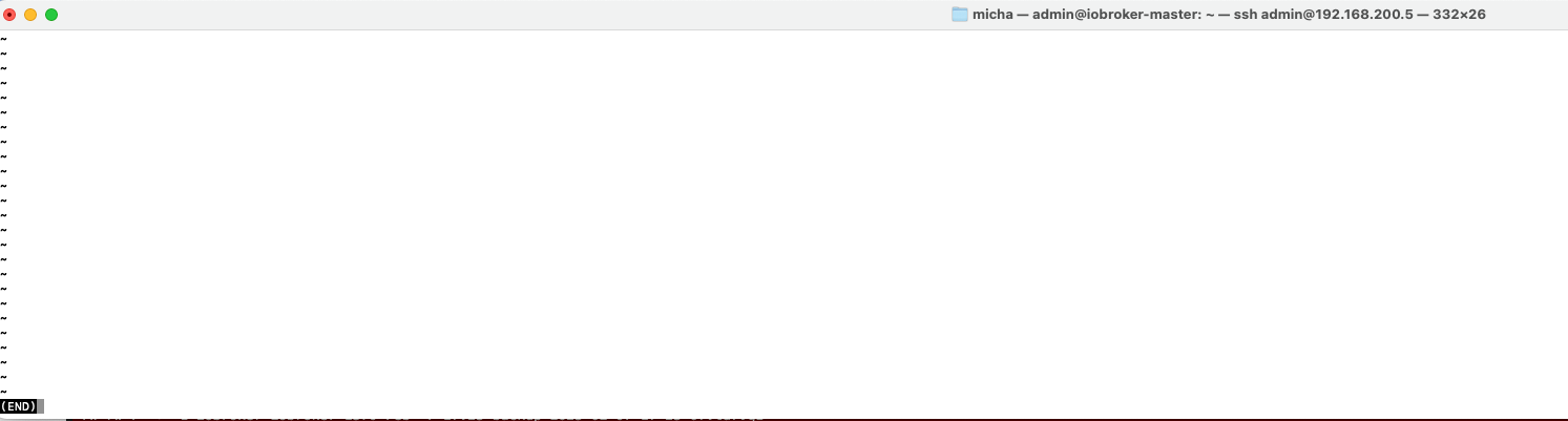

                                        jq "." iobroker-data/objects.jsonl | less
                                        puh, fast schon froh, dass bei
                                        admin@iobroker-master:/opt/iobroker$ jq "." iobroker-data/objects.jsonl | less
                                        nix raus kam
