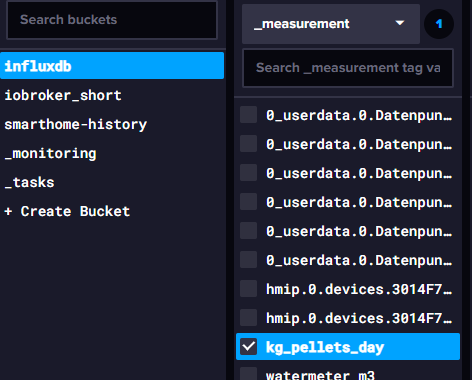

      Hier meine "alten" Objekte welche bislang immer funktioniert haben
      Das ist der Wert mit den 54° welcher seit dem Zeitpunkt meines Updates hängen bleibt
      Nun habe ich nach langer Suche einfach eine 2.Instanz des EMS-ESP installiert und bin so eigentlich drauf gekommen, da hier die Objekte aus dem 1.Screenshot gar nicht mehr zur Verfügung stehen bzw woanders hingewandert sind.

          Was normalerweise funktionieren sollte wäre bei den Influx-Einstellungen unter Alias beim Datenpunkt die alte Bezeichnung des Measurements einzutragen:
          Dann sollte eigentlich in der InfluxDB dort weitergeloggt werden.
          Kann es sein dass deshalb enpfohglen wird mit Alias zu arbeiten?
          Damit wär's eindeutig einfacher. Neuen DP verknüpfen und fertig.
          Basti17683 1 Reply Last reply Reply Quote 2
          • Basti17683
            Basti17683 @wolfi913 last edited by
            @wolfi913
            Danke dir, das war wirklich einfacher. Ich hab die Prokollierung des neuen Datenpunktes aktiviert und wie beschrieben die Bezeichnung des alten Measurements eingetragen. So wie es aussieht scheint es zu funktionieren.
