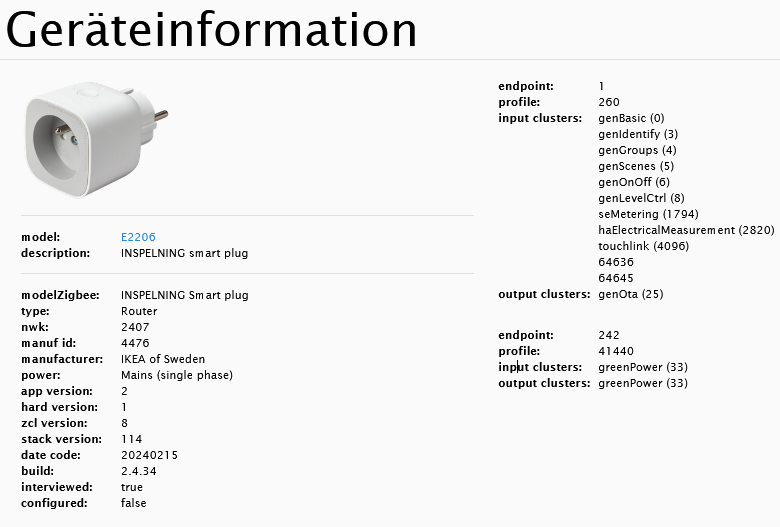

      • Geräteinformation:
      • Netzwerkkarte: Die Steckdose ist direkt mit dem Coordinator sowie vier anderen, an 230V angeschlossene Zigbee-Geräten verbunden
        glaub ich nicht. Bitte mal die Karte öffnen und den Haken bei 'siblings' raus nehmen. Dann nochmal schauen ob/wie sie verbunden ist.

        Wahrscheinlich weil es nicht 'konfiguriert' ist. Bitte das Gerät mal per 'reconfigure' auf der Kachel neu konfigurieren.

              Ok, hab die Karte gefunden ;-). Sieht so besser aus, ohne Siblings.
              Auch scheint das Gerät jetzt mit reconfigure besser zu funktionieren. Bisher misst er korrekt.

                        Zum thema konfigurieren: das wird beim anlernen gemacht, aber die Ikea Geräte sind bekannt dafür damit unsauber um zu gehen, es ist denkbar das das nur im aktiven Speicher gehalten wird, sprich bei Strom Verlust verloren geht.
