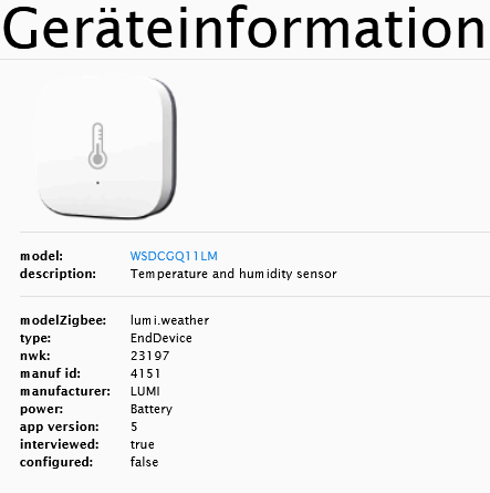

      @surfer09 Bei Aqara ist es bekannt und „normal“ dass sie sich von ihrem einstmalig zum Anlernen verwendeten Router nicht mehr trennen wollen. Das hat Aqara einfach nie sauber umgesetzt. Da hilft nur neues Anlernen. Aus dem Grund sollte man Aqara-Geräte auch direkt dort anlernen, wo man sie später auch verbaut. Anlernen am Coordinator oder irgendeinem anderen Router und späteres Umsetzen an die eigentliche Position kann dann dazu führen, dass sie nicht funktionieren, da sie auf Teufel komm raus nur direkt mit dem Coordinator oder Router sprechen wollen, den sie beim Anlernen gelernt haben und andere Router, die vielleicht funktechnisch viel günstiger liegen, gekonnt ignorieren.
      Ist kein generelles Zigbee-Problem, sondern bei Aqara quasi „Standard“. Wird aber vermutlich bei dem einen oder anderen Hersteller auch so „gehandhabt“.

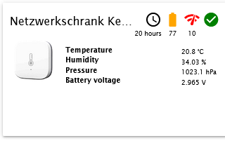

        @surfer09 laut der Kachel ist er aber vebunden nur mit einem schlechten Wert.
        Einfach mal in Ruhe lassen und nacher noch mal schauen. Evtl. mal eine nagelneue neue Batterie versuchen wenn alles andere nicht klappt.

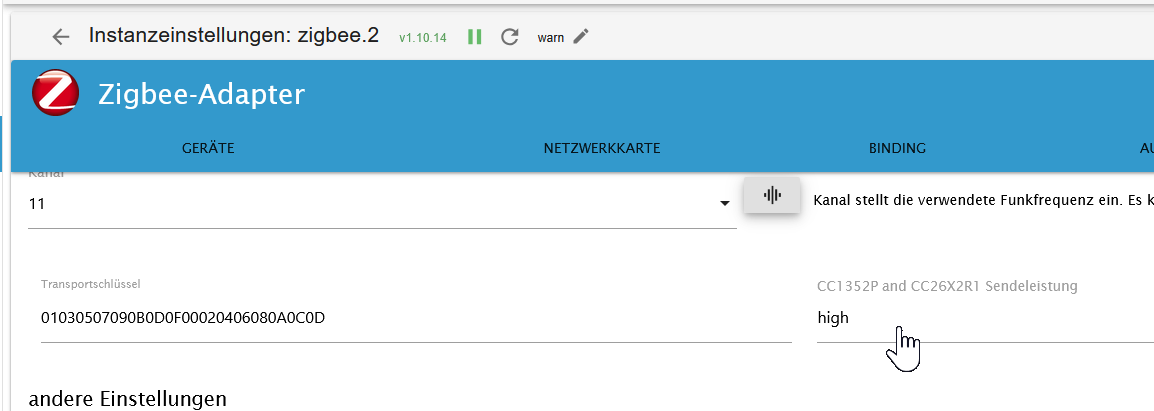

            @haselchen Ja, ich habe auch einen Repeater von Aqara im Einsatz. Der spinnt aber auch gerade rum und will sich nicht verbinden...
            Du meinst hier die Sendeleistung auf "normal"?
            • Asgothian
              Asgothian Developer @surfer09 last edited by
              @surfer09 ja,
              Eine geringere Sendeleistung ist für Netze in schwierigen Umfeldern vorteilhaft, da dadurch die Nutzung von “erzwungen” wird.

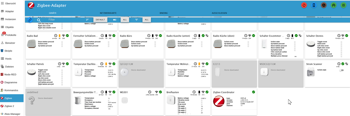

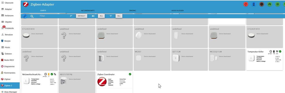

                  Ich weiß nicht, ob meine Konstellation vielleicht für die Probleme sorgt? Ich habe einen IO-Broker Master (Zigbee) im 1. OG und einen IO-Broker Slave (Zigbee 2) im Keller. Bei dem im Keller sind aktuell 3 Geräte angemeldet (die sich auch im Keller befinden). Ich sehe aber immer wieder Geräte in dieser "Slave-Instanz" die sich eigentlich mit dem Master verbinden sollten. Ich deaktiviere die Geräte dann immer im Slave.

                      • Asgothian
                        @surfer09 sagte in Zigbee Stick 3.0 Firmware Update empfehlenswert?:
                        @fabio Ah, genau den habe ich auch. Ich sehe gerade, dass meiner sich auch wieder verbunden hat, nachdem ich ihn einmal aus der Steckdose gezogen habe.
                        Sind die Zigbee-Konfigurationen der beiden Adapter unterschiedlich ? (Kanal, PanID, ExtPanId ?)
                        Wenn Nein, dann unbedingt anpassen, sonst gibt es immer wieder Salat.
                        A.
                        • surfer09
                          surfer09 @Asgothian last edited by
                          @asgothian Ne, die Konfig ist gleich. Daran scheint es nicht zu liegen.

                            • Asgothian
                              Asgothian Developer @surfer09 last edited by Asgothian
                              Wie @arteck schon geschrieben hat - die Konfiguration des Zigbee Netzwerkes müssen zwischen Master und Slave unterschiedlich sein - ansonsten bekommst du marodierende Geräte.
                              Ist auch klar. Über PanID und ExtPanID wird die Verschlüsselung des Netzwerks geregelt. Jedes Gerät welches die Verschlüsselung kennt darf an dem entsprechenden Netzwerk Teilnehmen. Wenn du also 2 Netzwerke hast die mit der gleichen Verschlüsselung arbeiten dann kann jedes Gerät an beiden Netzwerken Teilhaben.
                              Innerhalb eines Netzwerkes ist es durchaus zulässig das Geräte dem Netzwerk beitreten und es verlassen - unter der Bedingung das sie die Verschlüsselung kennen. Der Zigbee-Adapter unterbindet das zumindest im laufenden Betrieb - die darunter liegende Bibliothek allerdings nicht, so das bei einem Neustart des Adapters durchaus 'neue' Geräte auftauchen können die entweder früher mal da waren und nicht zurück gesetzt wurden, oder halt von einem anderen Netz stammen welches die gleiche Verschlüsselung nutzt.
                              Es gibt 2 (3) Standard-Wege das zu verhindern:
                              • Nutzung unterschiedlicher Funk-Kanäle - dann bekommen die Geräte vom 2. Netzwerk idealerweise nichts mit (obwohl ich da bei Osram Steckdosen schon interessante Effekte gesehen habe)
                              • Nutzung von unterschiedlichen PanID / ExtPanId. Dann ist die Verschlüsselung unterschiedlich und Nachrichten der 'fremden' Geräte werden nicht akzeptiert.
                              Ich empfehle grundsätzlich beides. 🙂
                              A.

                                  surfer09 @Fabio last edited by
                                  Ahh okay, das wusste ich nicht. Ja, die Einstellungen sind gleich. (gleicher Kanal, gleiche PANID, gleiche extPANID). Dann würde ich es zuerst mal mit einem anderen Kanal testen.
                                  • Asgothian
                                    Das macht keinen Sinn. Stell gleich alles auf unterschiedliche Werte ein. Neu anlernen musst du sowieso wenn du den Kanal änderst.
                                    A.
                                          @asgothian Ja, das habe ich gerade bei meinem Slave gemacht. Das waren ja nur 3 Geräte, die ich neu anlernen musste (was übrigends gleich im 1. Anlauf schon funktioniert hat).
                                          Kleine Ursache - große Auswirkung. Ich werde mal testen, wie es jetzt läuft.
