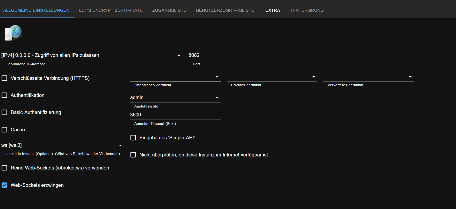

            • rockbaer2007
              rockbaer2007 @Homoran last edited by
              hier der Screenshot von web.0
              in den anderen Einstellungen ist alles wie bei der Installation
              Gruß Uwe
                Homoran Global Moderator Administrators @rockbaer2007 last edited by Homoran
                @rockbaer2007 mach mal den Haken bei eingebautes simple api
                rockbaer2007 1 Reply Last reply Reply Quote 0

                    • rockbaer2007
                      ja habe es bei beiden versucht, habe mal Reine Web-Sockets (iobroker.ws) verwenden testweise Haken reingemacht ändert sich nix
                        @rockbaer2007 sagte in Problem mit HTML Ansicht (Energiefluss-Adapter):
                        nein, darüber musst du auf integriert stellen
                        • rockbaer2007
                          habe es jetzt mal so eingestellt jetzt geht es
                          Danke für deine Tipps
