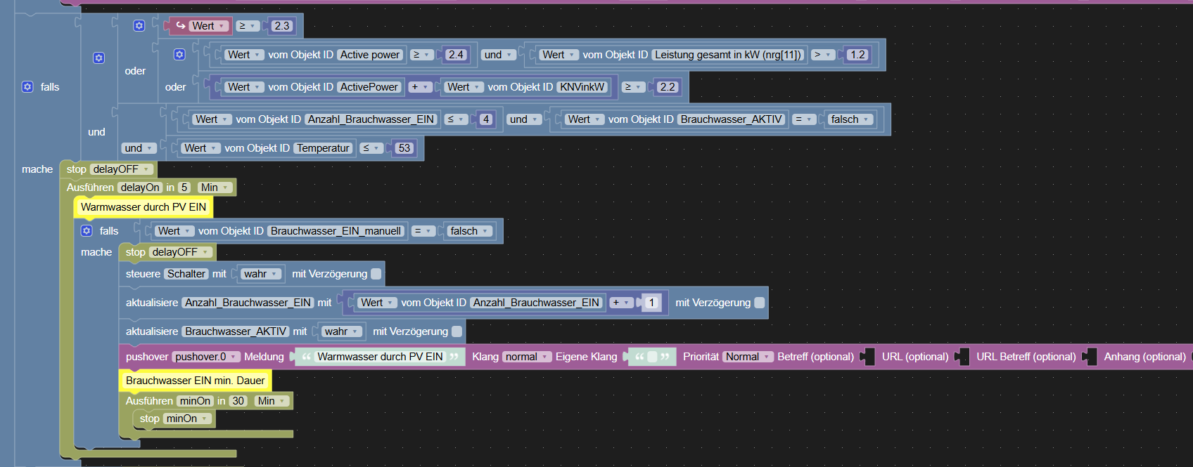

      Ich habe ein Skript welches mir das WW bei genug PV Überschuss aufheizen soll. Das alte Skript funktioniert aber war sehr unübersichtlich (da immer was dazu kam). Jetzt habe ich versucht es kürzer zu machen. Aus irgend einem Grund kommt er nicht mehr in den Block wo er das WW startet obwohl genug PV Überschuss da ist. Hat einer eine Idee was ich falsch mache?
      WW Soll starten wenn über 2,3kW da sind:
      "Wert" ist der PV Überschuss vom Smart Meter oder
      Active Power (WR + Auto lädt welches dann unterbrochen wird) oder
      Active Power (WR + Heizung läuft) dann schaltet die Heizung um auf WW aufheizen.

        Wieso verwendet Du da manchmal "Wert" und manchmal "Wert von Objekt-ID ActivePower"?
        Sind das tatsächlich unterschiedliche DP?
        Der Ausdruck ist relativ komplex. Den könnte man in einzelne Teile runterbrechen. Lässt sich dann besser lesen und ist besser wartbar.
        https://forum.iobroker.net/topic/70481/blockly-for-dummies-starthilfe-und-tipps/7
        Bau mal ein paar Debug-Blöcke ein und überprüfe die Werte.
          Peter666666 @Codierknecht last edited by
          @codierknecht gute Frage. Sind alles unterschiedliche DP.
            Peter666666 last edited by
            Habe den Fehler gefunden. Hatte in der nächsten Abfrage noch ein stop Delay on drinnen welches ich übersehen hatte. Jetzt funktioniert es.
