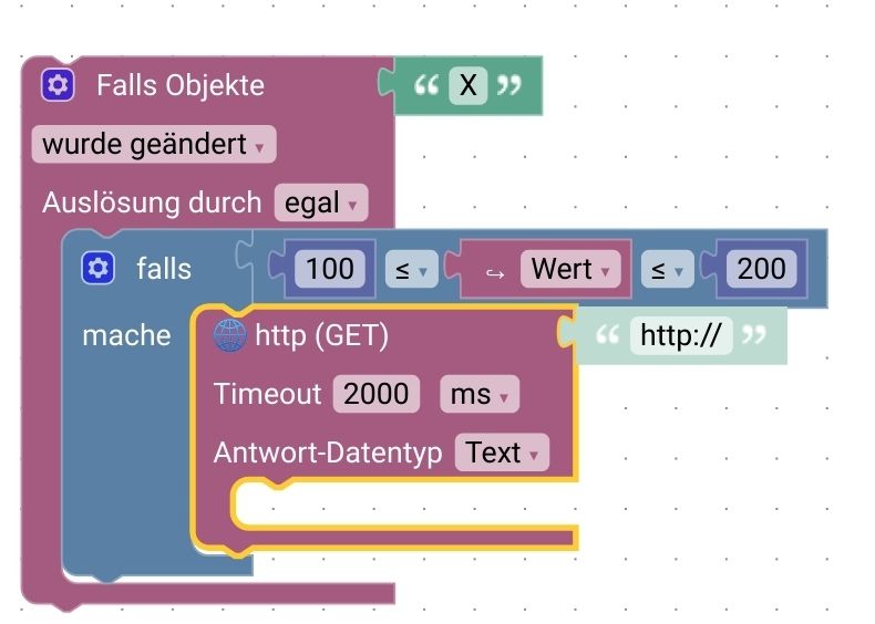

      Liebes Forum,
      ich bastle seit einiger Zeit an meiner Tesla Steuerung via API. Es funktioniert nun auch alles soweit, nur würde ich in Blockly eine Funktion benötigen die wie folgt aussehen solle ->
      Wenn Wert X zwischen 100 und 200 dann starte folgenden API Call. Da ich zuviele Werte haben, benötige ich wirklich die Funktion zwischen X und X. Hat jemand eine Ahnung wie ich das realiesieren kann?
      Danke im Voraus
      Homoran Codierknecht W 3 Replies Last reply Reply Quote 0
        Homoran Global Moderator Administrators @Viking85 last edited by Homoran
        @viking85 sagte in Blockly - Wenn Wert X zwischen 100 und 200 dann ....:
        gibt es doch!
        Wie hast du es denn versucht?

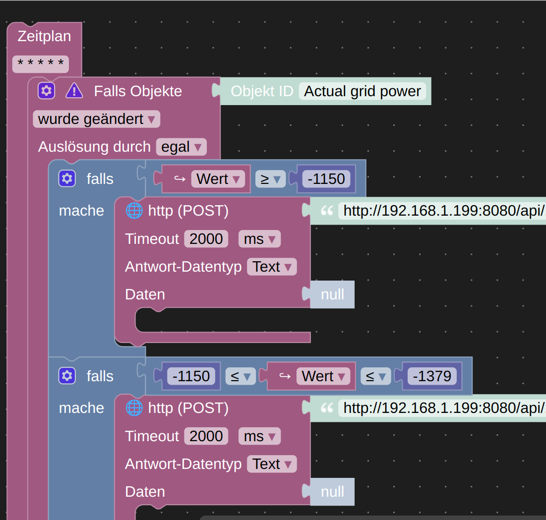

                • Viking85
                  Viking85 last edited by Viking85
                  hmmmm.... eigentlich eh so 🤔
                  Der Cron Job ist noch auf 1 Minute gesetzt, wird sich aber noch ändern.
                  • Codierknecht
                    Codierknecht Developer Most Active @Viking85 last edited by
                    @viking85
                    Niemals Trigger in Trigger. Das funktioniert nicht.
                    In diesem Fall wird jede Minute ein neuer Trigger registriert.
                    https://forum.iobroker.net/topic/70481/blockly-for-dummies-starthilfe-und-tipps
                    • Viking85
                      @Codierknecht ok, danke, das habe ich wohl überlesen. Aber sonst sollte es deiner Meinung nach mit dem Bereich zwischen -1150 und -1379 passen?

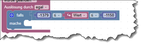

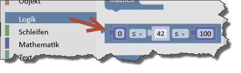

                      • Codierknecht
                        Codierknecht Developer Most Active @Viking85 last edited by Codierknecht
                        Nicht ganz, da Du Dich da im negativen Bereich bewegst.
                        -1379 <= Wert <= -1150
                        Der Wert muss größer als -1379 und kleiner -1150 sein.
                        Also so:

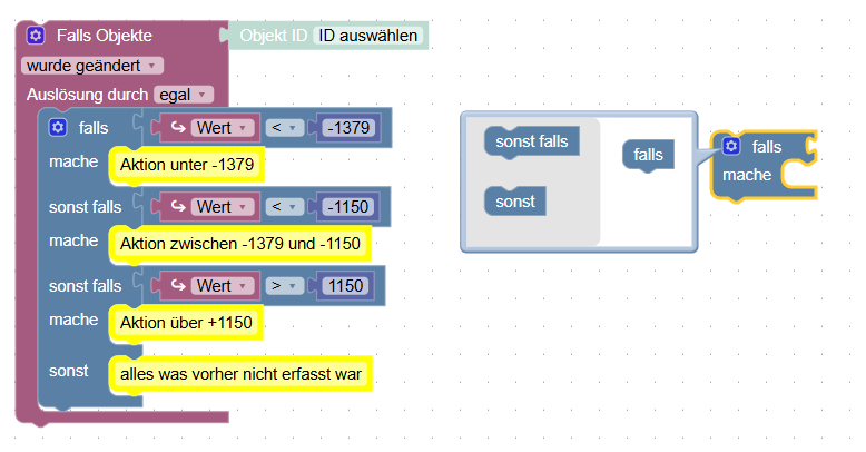

                        • W
                          wolfi913 @Viking85 last edited by
                          @viking85
                          Was in Deinem Anwendungsfall auch funktioniert wäre mit dem sonst falls zu arbeiten.
                          Dabei aber immer die Reihenfolge im Zahlenstrahl
                          einhalten.
                            Homoran Global Moderator Administrators @wolfi913 last edited by Homoran
                            @wolfi913 wie kommst du jetzt auf +1150?
                            • W
                              wolfi913 @Homoran last edited by wolfi913
                              @homoran sagte in Blockly - Wenn Wert X zwischen 100 und 200 dann ....:
                              @wolfi913 wie kommst du jetzt auf **+**1050?
                              Nur als Beispiel, dass das ganze flexibel erweiterbar ist. Falls also in der Reihenfolge noch was im positiven Bereich berücksichtigt werden muss. Im sonst würden somit die Werte zwischen -1150 und +1150 erfasst. Wollte nur zeigen, dass das auch möglich ist.
                              Edit: Aber gebe zu, dass das evtl. nur verwirrt.
