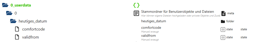

              Ich habe mir die States manuell angelegt.
              validfrom=string
              comfortcode=Zahl
              und das Skript so angepasst: (jedoch mit Fehlermeldung)
