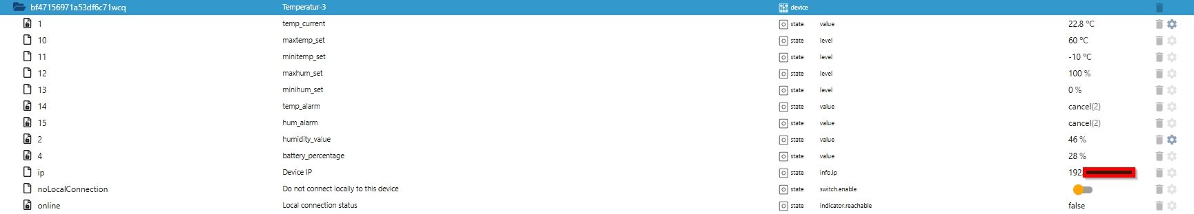

      Ok Sensor:
      Keine Aktualisierung:
      Auch wen ich hier mal von False auf True schalte keine Veränderung:
      In Abständen sieht man das der Sensor sich kurz Online meldet - Temp und Feuchtigkeit bleiben aber unverändert.

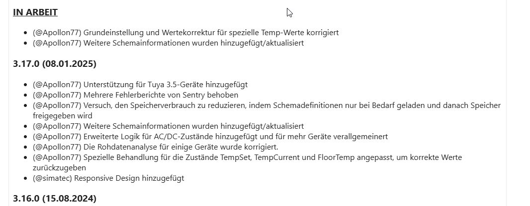

          edit hat sich erledigt- habe es von githup hinbekommen:
          Yoda 1 Reply Last reply Reply Quote 0
          • Yoda
            Yoda @Yoda last edited by
            update, mit der Version 3.17.0 klappt die Aktualisierung der Sensoren.

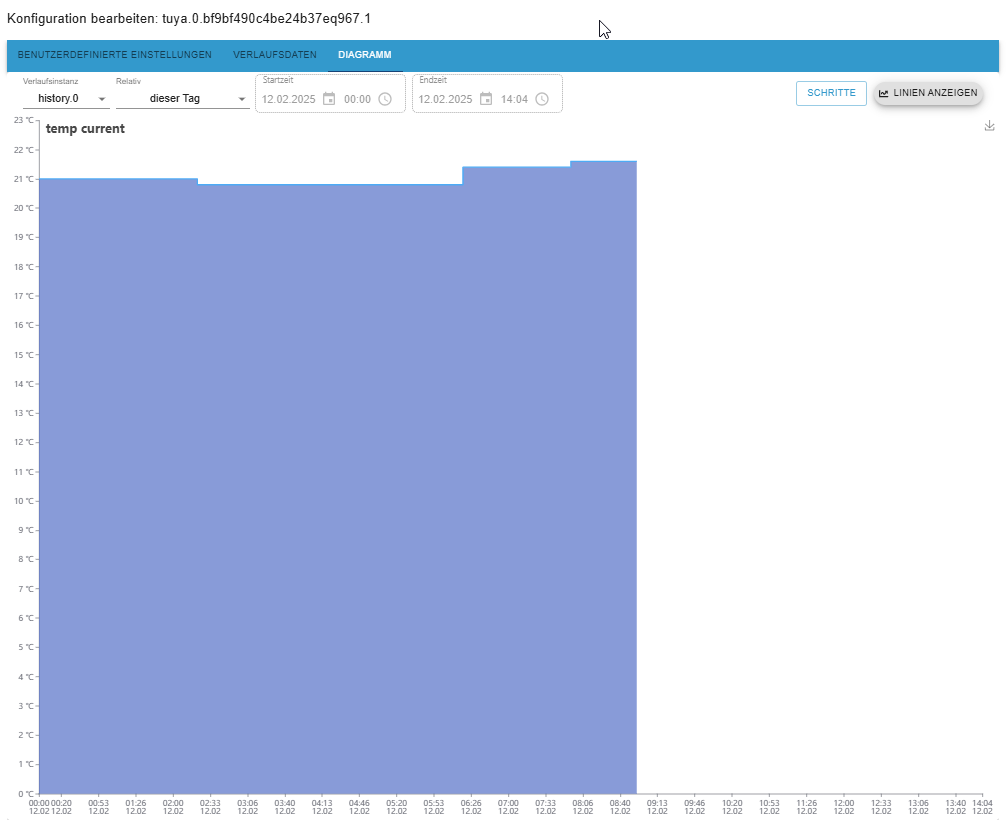

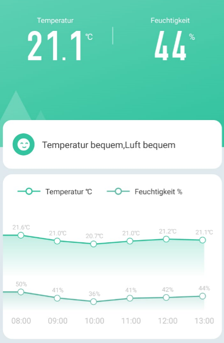

                    In den Bildern sieht man die Werte Veränderungen - oder auch keine Aktualisierung:
                    Hier alles OK in der APP

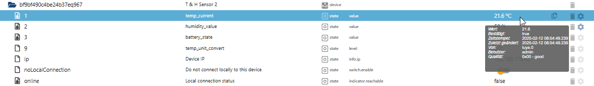

                    Im Adapter leider nicht:
                    424
                    tuya adapter
                    468
