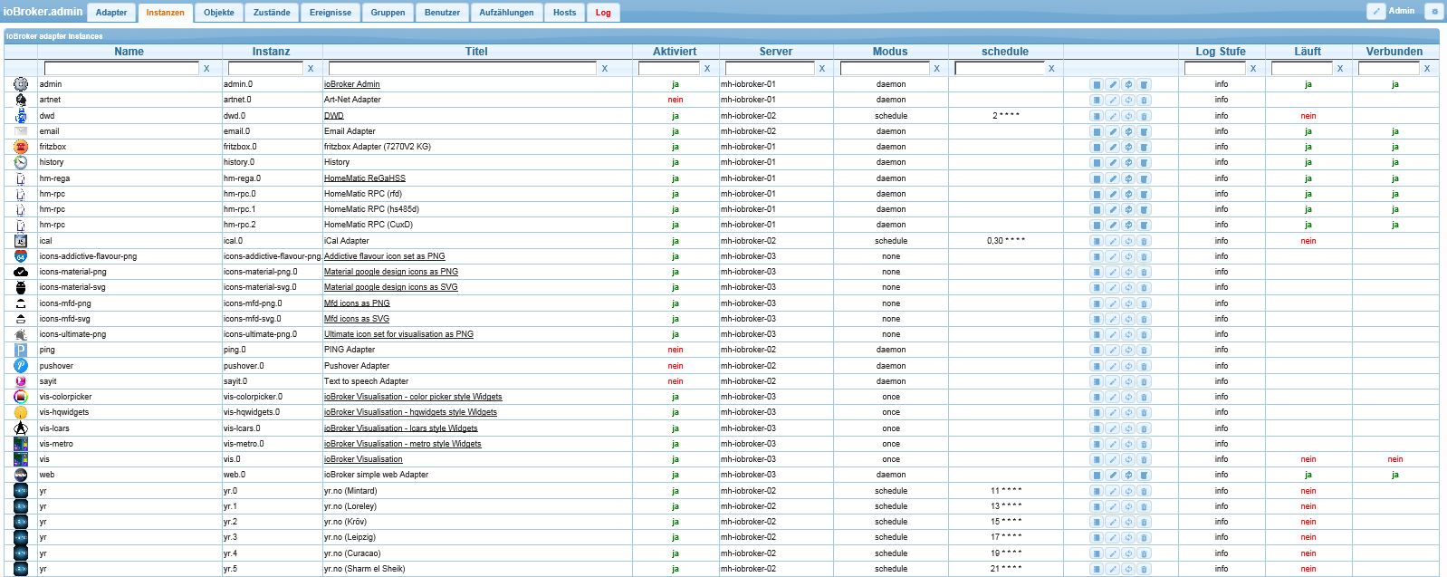

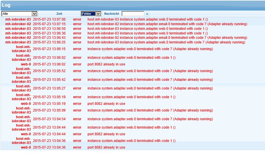

            hier mal ein Screenshot meiner derzeitigen Installation zwei Screens aus dem Log.
            Die Fehlermeldungen laufen so permanent durch. Neu ist seit heute die Meldung, das Port 8082 bereits in Benutzung ist.
            Diese Meldung ist das erste mal aufgetaucht, nachdem ich heute morgen die Icons usw. für vis nachinstalliert habe.
            Die "Adapter already running" Meldung kommt am häufigsten für den web.0 zwischenzeitlich auch schon mal für email und pushover.

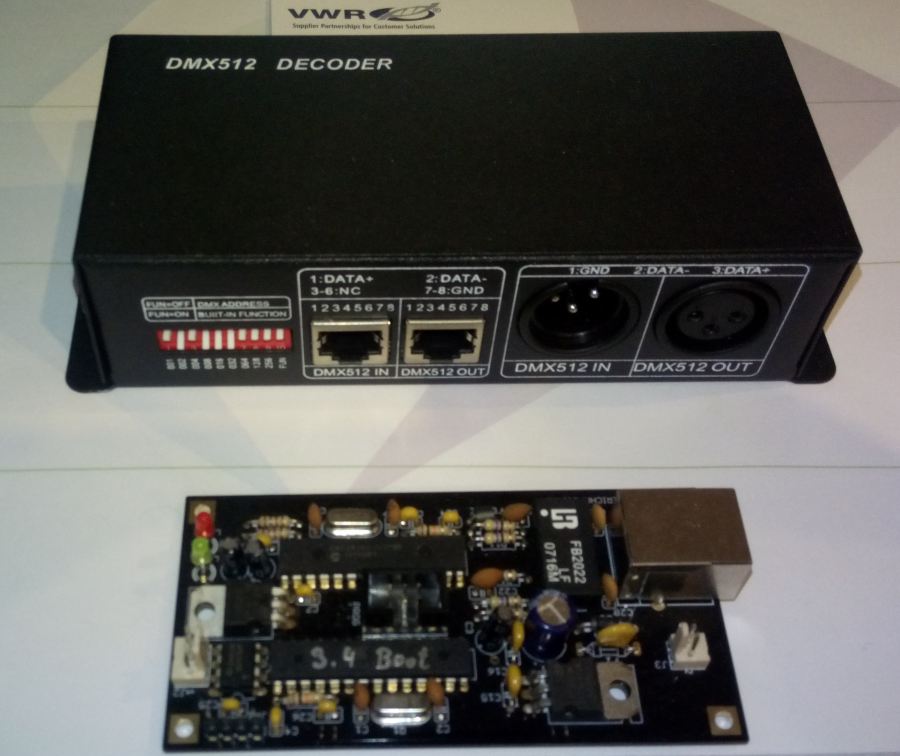

                    wenn mal alles fertig ist, kommt da erst einmal der einfache ArtNet-Node von Ulli dran.
                    Später soll es dann mal ein Node mit mehreren Universen sein. Da fehlt mir nur im Moment einfach die Zeit und der Platz zum basteln, da wir in den letzten Zügen des Rohbaus sind.

                      Hallo Silvio,
                      @cybertron:
                      wenn mal alles fertig ist, kommt da erst einmal der einfache ArtNet-Node von Ulli dran. `
                      schade, der schläft bei mir nämlich auch schon den Dornröschenschlaf und wartet
