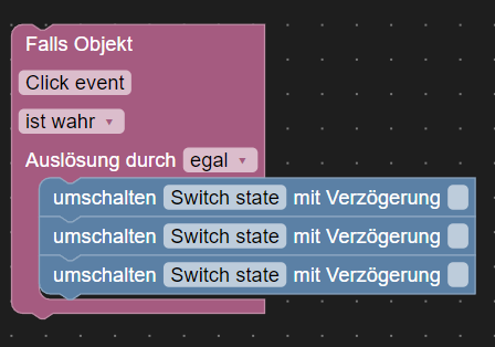

      Hallo zusammen!
      Ich habe einen Zigbee-Lichtschalter mit dem ich (was auch sonst) Zigbee-Lampen ein- und ausschalten möchte. Ich habe dafür ein Blockly Skript erstellt. Wenn ich jetzt zum Einschalten auf den Schalter drücke gehen die Lampen an und gleich wieder aus. Ich habe es jetzt mit One-Click für Einschalten und Double-Click Ausschalten gelöst, was mir aber nicht gefällt. Wie kriege ich es hin, dass für Ein- und Ausschalten One-Click verwendet werden kann?

        das wie aussieht?
          paul53 @martin last edited by
          @martin sagte: Lampen ein- und ausschalten möchte.
          Dafür gibt es den Block "umschalten". Triggere den "One-Click" auf "ist wahr".

            Asgothian Developer @martin last edited by
            @Martin Lass mich raten - du triggrest auf 'wurde geändert'. Dann triggert der Schalter 2 mal - einmal wenn der DP auf wahr geht, einmal wenn der DP auf falsch geht.
            Bitte den Trigger auf "ist grösser als vorher", dann ist das problem weg.

              martin @Asgothian last edited by martin
              Vielen Dank für eure Hilfe.
              So funktioniert es:
