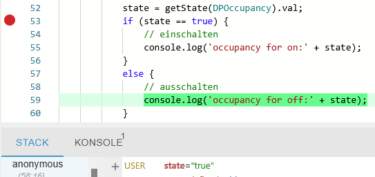

      Hallo, ich hab ein Phänomen, das wie ein Bug aussieht, obwohl ich mir das fast nicht vorstellen, kann, dass so was essenzielles falsch laufen kann. Vielleicht hab ich nur Tomaten auf den Augen 🤔
      Ich hab folgender Script-Teil:
              let state: boolean = getState(DPOccupancy).val;
              if (state == true) {
                  // einschalten
                  console.log('occupancy for on:' + state);
                  // ausschalten
                  console.log('occupancy for off:' + state);
      mit folgender Ausgabe:
      occupancy for off:true
      Komisch, nicht?
      Der debugger bestätigt mir, dass er trotz state==true (siehe unten im watch) in den else - Zweig geht!?
      Was mach ich hier falsch???

                ticaki Developer @iob69 last edited by
                @iob69
                Ich hab das Zeichen nicht aufm Handy. Da sind Gänsefüßchen um das true um debugfenster das bedeutet üblicherweise das es ein String ist

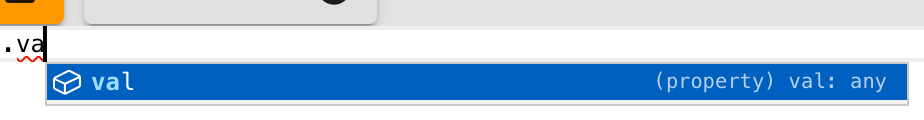

                          haus-automatisierung Developer Most Active @iob69 last edited by
                          @iob69 sagte in Bug in Javascript?:
                          Das ist typescript. Da könnte nie ein string zugeordnet werden.
                          Das ist nicht so ganz richtig, .val kann alles mögliche auf einem State sein. Der Typ ist als any definiert.

                            Teste es doch mit einem typeof Ich kann nur sagen was ich sehe
                            I 1 Reply Last reply Reply Quote 1
                            • I
                              iob69 @ticaki last edited by
                              @ticaki
                              Ok, stimmt, typeof liefert string!???
                              Wieso liefert mir val einen String wenn der Datenpunkt vom typ boolean ist? wozu gibt man denn den typen in einem Datentyp überhaupt an???
