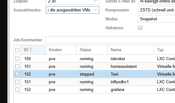

      @altersrentner bevor du etwas versuchst, bitte erst nochmal alle Einstellungen bezüglich Backup erstellen, zeigen.
      Und du brauchst Platz auf dem Rechner. Bei einem Backup einer VM wird diese komplett zwischengespeichert

          @altersrentner also, erstmal passt du deine Einstellungen an
          diese haben auf dem local nichts mehr zu suchen, die kannst du alle auf deine Externe legen bzw, hast ja dort schon alles ausgewählt
          aber
          wenn du dies in local deaktivierst, werden die vorhanden Dateien nicht mehr angezeigt, des weiteren, geh ich davon aus, das deine iso in der VM noch hinterlegt ist, die kannst du rauslöschen, ansonsten würde deine VM beim nächsten Start nicht mehr hochfahren
          hier steht alle ausser 102
          hier ist aber nur die 102 ausgewählt, oder täusch ich mich jetzt da

            @crunchip sagte in ioBroker in Proxmox gesperrt, wer kann helfen:
            Alle ohne 102 oder habe ich da was falsch verstanden, 102 ist Test

              @altersrentner sagte in ioBroker in Proxmox gesperrt, wer kann helfen:
              Alle ohne 102
              war auf deinem screen zuvor nicht ersichtlich, da abgeschnitten
