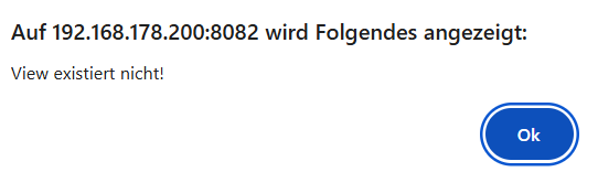

                  Komisch ist, dass keine View gefunden wird:

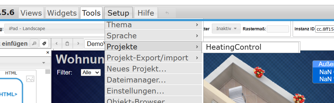

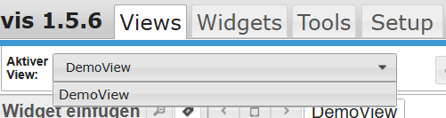

                      @homoran Das ist ja das komische: Alle Projekte sind weg:
                      Und das HeatingControl hat Vis anscheinend angelegt, da dort nur die Default-Visualisierung ist.

                          Immernoch "view not found".

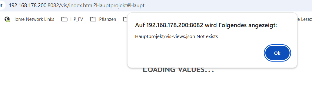

                                Ich habe noch versucht, eine alte View zu öffnen: Hauptprojekt:
                                Hier wird gesagt, dass das json nicht da ist obwohl es klar vorhanden ist:
