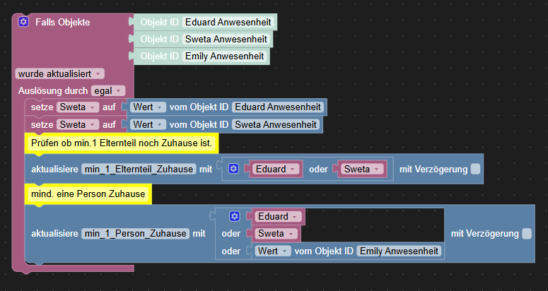

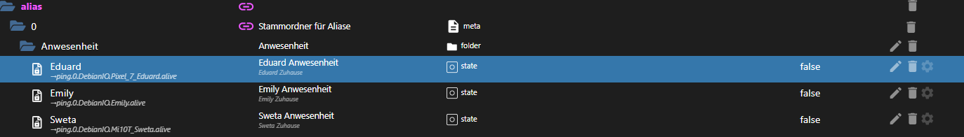

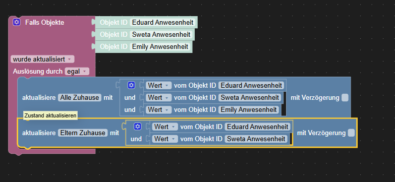

      ich habe mir ein kleines Blockly geschriben mit dem ich 3 AnwesenheitsWerte prüfen möcht und dann Wert wenn alle gleich in eigenen DP "Alle Zuhause" schreiben.
      Nur klappt es nicht so richtig.
      Folgen DP stehen zur Verfügung.
      Meine eigene DP sehen zur Zeit so aus.
      Bei meinem Skript klappt ein Vergleich von 2 Werten und es wird auch richtig im DP "Eltern_Zuhause" geschrieben.
      Aber 3 Werte vergleich funktioniert nicht.
      Danke im Vorraus für eure Hilfe.
      Eduard

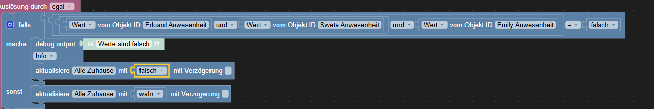

        haus-automatisierung Developer Most Active @Eduard77 last edited by haus-automatisierung
        @edis77 Du musst mit einem UND arbeiten. Ein Vergleich liefert Dir true oder false zurück. Wenn Du das jetzt so schachtelst, wirst der erste Vergleich aufgelöst (z.B. zu true, wenn die Werte identisch sind) und dann der letzte Wert mit diesem Ergebnis verglichen. Das wird nicht klappen.
        Das könnte sonst zu lustigen Seiteneffekten führen, wenn der letzte Vergleichswert auch ein Boolean ist (wie bei Dir). Aktuell wäre:
        Eduard = false
        Sweta = false
        Emily = false
        Du machst jetzt
        (Eduard == Sweta) == Emily
        (false == false) == false
        (true) == false
        false
        Eduard77 1 Reply Last reply Reply Quote 1

          • Eduard77
            Eduard77 @haus-automatisierung last edited by
            meinst du so?
            • haus-automatisierung

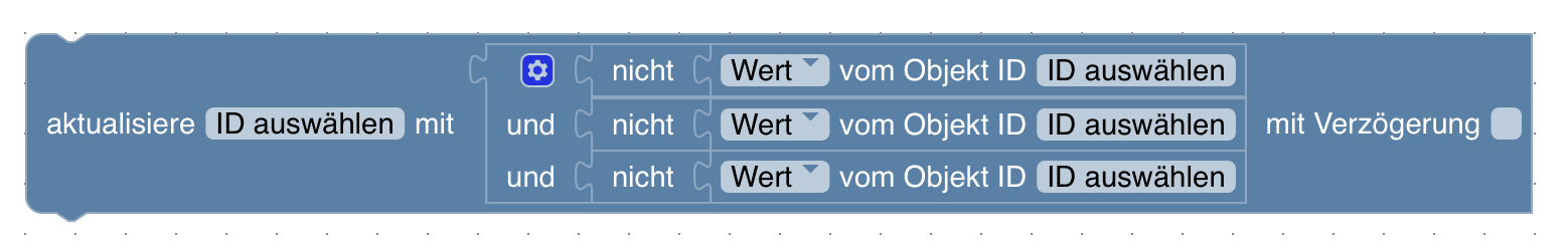

              @edis77 Ist halt unnötig komplex. Wenn Du wissen willst, dass niemand Zuhause ist, brauchst Du die Zustände ja nicht gegeneinander vergleichen. Siehe Lösung von @Nordischerjung
              Wenn alle false sein sollen, kannst Du ja jeweils ein nicht dazwischen packen:
              Dann hast Du alles in einem Block. Ohne irgendwelche Vergleiche.

                ich habe jetzt wie bei @Nordischerjung nachgebaut.
                Das Problem nur, dass ich möchte das wenn min. 1 Person Zuhause ist, dann soll DP auf true springen.
                Das macht es zurzeit nicht.
                paul53 Codierknecht 2 Replies Last reply Reply Quote 0

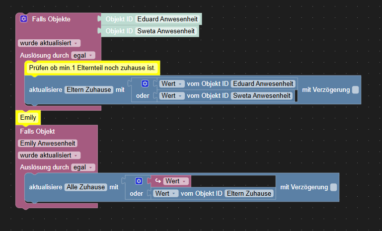

                  paul53 @Nordischerjung last edited by paul53
                  @nordischerjung
                  Version mit weniger Ressourcen:
                    paul53 @Eduard77 last edited by paul53
                    @edis77 sagte: wenn min. 1 Person Zuhause ist
                    Dann muss anstelle von UND die Verknüpfung per ODER erfolgen. Allerdings wäre dann der Name "Alle Zuhause" irreführend.
                    EDIT: Habe im Post vorher auf "mind. ein Elternteil" geändert.
                    Eduard77 1 Reply Last reply Reply Quote 0

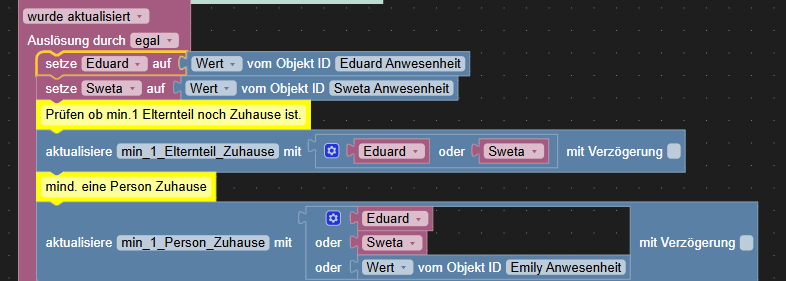

                      @edis77 sagte in Blockly 3 Werte vergleichen klappt nicht, wo ist mein Fehler:
                      Alle Zuhause:
                      • Eduard und Sweta und Emily
                      Beide Eltern Zuhause:
                      • Eduard und Sweta
                      Ein Elternteil Zuhause:
                      • Eduard oder Sweta

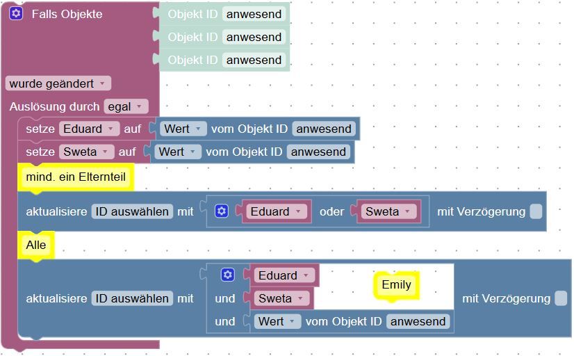

                      • Eduard77
                        Eduard77 @paul53 last edited by
                        @paul53, @Codierknecht, @haus-automatisierung
                        Vielen Dank für die Hilfe.
                        Da muss ich noch viel, viel lernen.
                        Ich habe jetzt so nachgebaut und es funktioniert.
                          @edis77 sagte: es funktioniert.
                          "Alle Zuhause" passt nicht zu der ODER-Verknüpfung. Siehe hier
                          • Eduard77
                            wie du schon geschrieben hast die DP Namen sind irreführend.
                            Es müsste dann heißen. "min. 1 Person Zuhause" und "min. 1 Elternteil Zuhause"
                            Dann sollte es doch mit ODER passen?
                            Codierknecht paul53 2 Replies Last reply Reply Quote 0
                            • Codierknecht
                              Codierknecht Developer Most Active @Eduard77 last edited by
                              Dann solltest Du die unbedingt umbenennen (im Objektbaum).
                              Sonst weißt Du in kürzester Zeit beim Blick auf das Script nicht mehr, was da überhaupt Sache ist.

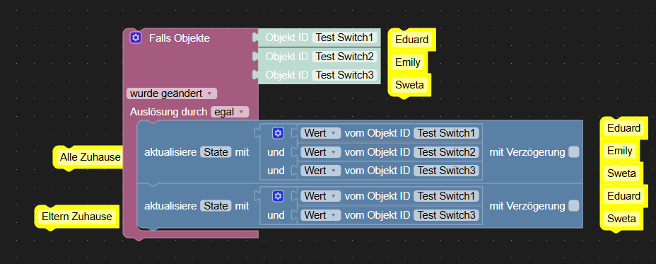

                                @edis77 sagte: "min. 1 Person Zuhause" und "min. 1 Elternteil Zuhause"
                                Dann mache es besser so:
                                • Eduard77

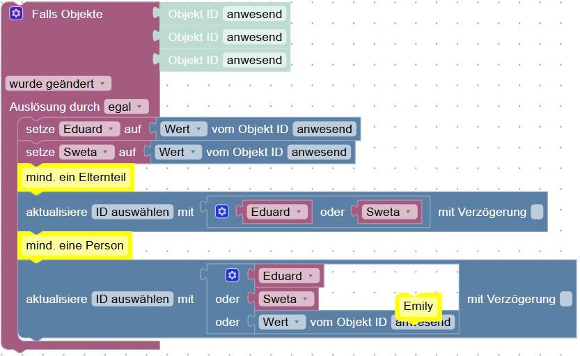

                                  Ich habe jetzt neue DP gemacht und Blockly nach deinem Beispiel umgebaut.
                                    @edis77 sagte: Blockly nach deinem Beispiel umgebaut.
                                    Falsche Variable selektiert:
                                    • Eduard77
                                      Danke, habe ich übersehen.
