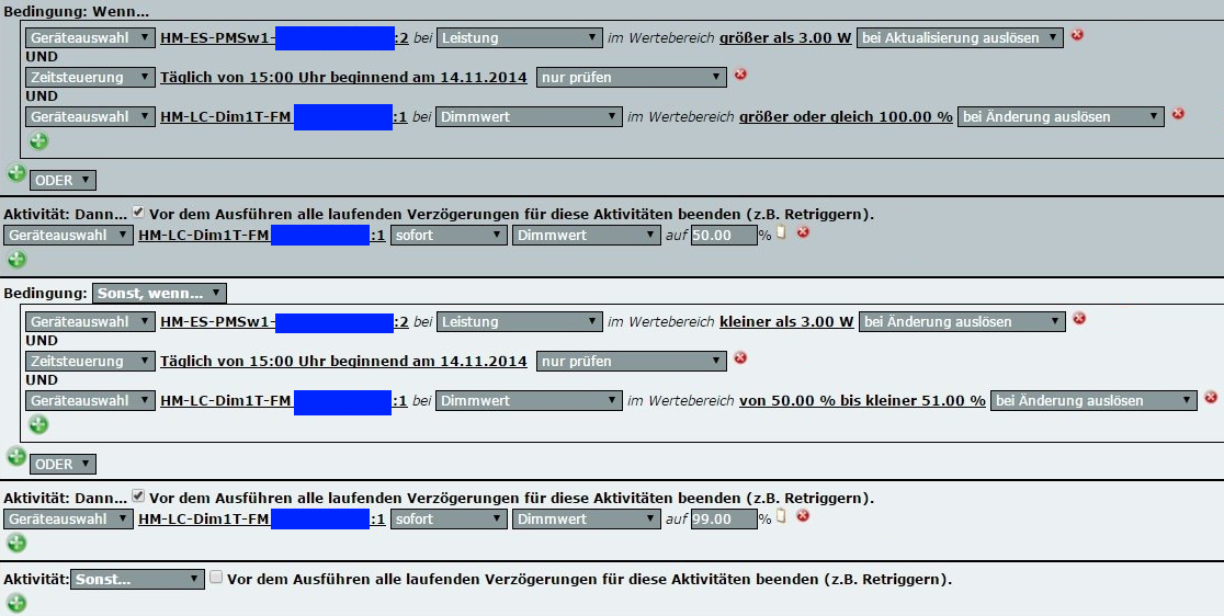

      ich versuche folgendes CCU-Programm auf den ioBroker zu transferieren
      Was soll erreicht werden? Wenn TV an ist und ich schalte meinen Dimmer ein soll er automatisch auf 50% leveln. Sobald ich den TV wieder ausschalte soll er wieder auf 100% leveln. Ist die Reihenfolge unterschiedlich ist (erst Licht anschließend TV) soll das ebenfalls funktionieren. Dabei habe dabei folgendes Ansatz unternommen:
