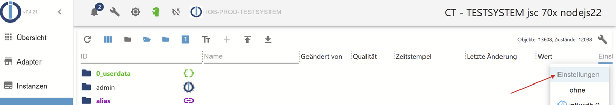

      Wie der Titel schon sagt werden mir etliche Datenpunkte nicht mehr angezeigt obwohl vorhanden,
      nur weiß ich ehrlich gesagt nicht warum. Wenn ich aber im VIS 1 arbeite und den Bereich auswähle,
      werden mir die DP angezeigt.
      Komme nicht dahinter woran dies liegt.

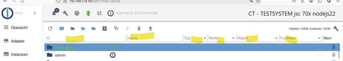

          @nashra Ist bei dir hier in einer Spalte ein Filter aktiv?
            Nein es ist kein Filter gesetzt

              Filter: Auch nicht über den Schlüssel rechts oben.
              Nashra 1 Reply Last reply Reply Quote 0
              • Nashra
                Nashra Most Active Forum Testing @ticaki last edited by
                @ticaki sagte in Etliche Datenpunkte werden in 0_userdata nicht angezeigt:
                @nashra
                Nein, auch nicht.
                Was mir aber gerade aufgefallen ist, wenn ich die DP anzeigen lassen will von z.B. influx
                dann werden sie mir angezeigt. Gehe ich zurück auf NULL sind sie wieder weg.

                    Sorry, wenn nichts ausgewählt ist steht dort "ohne" 😀
                    Nashra Homoran 2 Replies Last reply Reply Quote 0
                    • Nashra
                      Nashra Most Active Forum Testing @Nashra last edited by Nashra
                      Das wars, ohne 🤦‍♂️
                      Man klicke auf Einstellung und das war es 😠
                        Homoran Global Moderator Administrators @Nashra last edited by Homoran
                        @nashra sagte in Etliche Datenpunkte werden in 0_userdata nicht angezeigt:
                        das sagt mir was.
                        Das ist aber eben nicht null
                        Dann werden nur Datenpunkte angezeigt, die keine Optionen besitzen
                        alles was influx, sourceanalytix, history o.ä. konfiguriert hat, wird ausgeblendet

                            @nashra Klick mal direkt auf Einstellungen
                            • Nashra
                              Nashra Most Active Forum Testing @Feuersturm last edited by
                              @feuersturm sagte in Etliche Datenpunkte werden in 0_userdata nicht angezeigt:
                              Das war es, siehe Beiträge oben. Manchmal sieht man den Wald vor lauter Bäumen nicht.

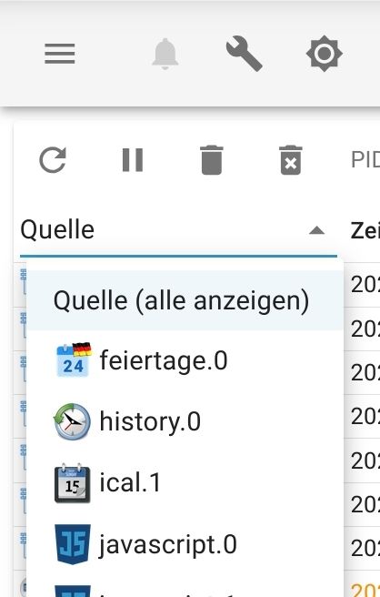

                                    Homoran Global Moderator Administrators @Feuersturm last edited by
                                    @nashra Top. Spendiere doch mal dem admin Adapter ein github issue, das man das evtl. besser / eindeutiger darstellt 🙂
                                    unter Protokolle wurde das sogar schon umgesetzt!

                                      • Nashra
                                        Nashra Most Active Forum Testing @Homoran last edited by Nashra
                                        @homoran sagte in Etliche Datenpunkte werden in 0_userdata nicht angezeigt:
                                        hast recht, da ist es schon 👍
                                        Also Einstellungen (alle anzeigen)
