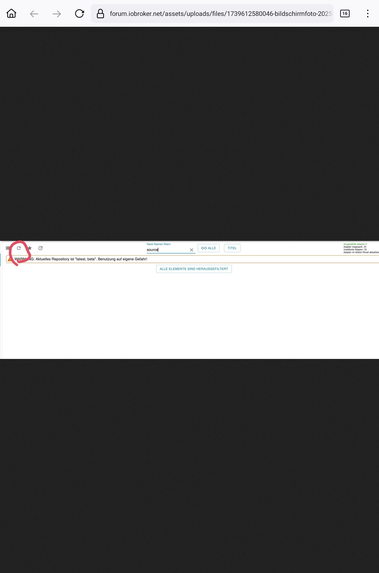

      Ich brauche Hilfe. Nach einem Restore bleiben 2 Adapter grau. Einer davon ist Sourceanalytics der eine Menge wichtiger Daten enthält.
      2025-02-15 08:26:28.752	error	iobroker npm-install: adapter "sourceanalytix" cannot be installed: Unknown packet name sourceanalytix. Please install packages from outside the repository using "iobroker url <url-or-package>"!
      host.iobrokerx
      2025-02-15 08:26:28.751	error	iobroker npm-install: host.iobrokerx Unknown packet name sourceanalytix. Please install packages from outside the repository using "iobroker url <url-or-package>"!
