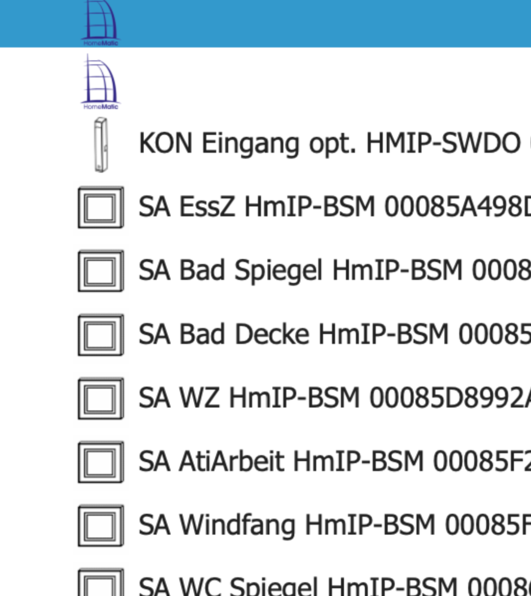

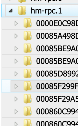

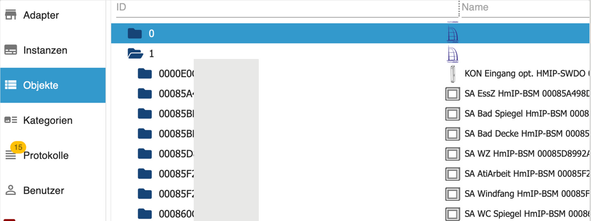

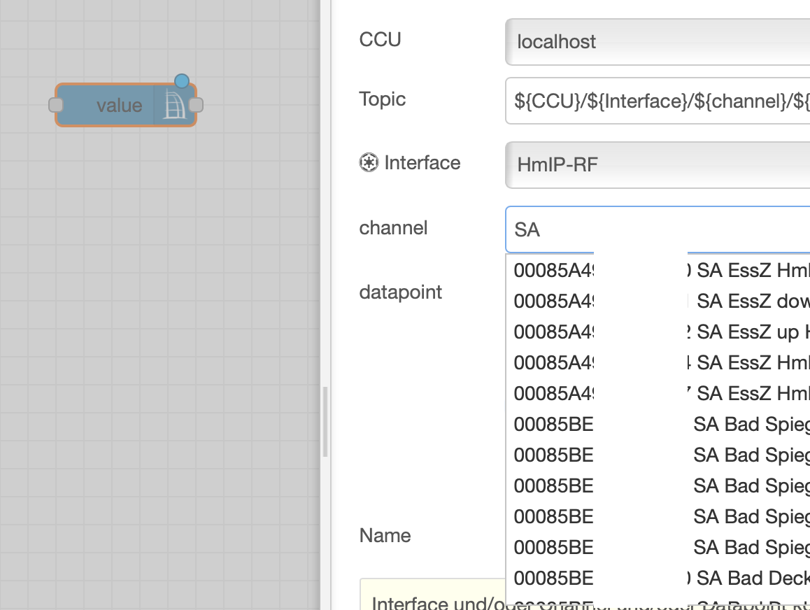

      Hallo zusammen!
      Ich versuche gerade zu verstehen, wie ich meine Geräte unter Nodered identifiziere. Dort gibt es ja die längliche Liste ("Select ID"), von der ich davon ausgehe, das sich schon alles beinhaltet, was ich brauche. Allerdings ist mir nicht klar, was ich tun müsste, damit ich dort erkennen kann, um was es sich handelt:
      Bildschirmfoto 2025-02-16 um 15.29.34.png Bildschirmfoto 2025-02-16 um 15.29.24.png
      Bei den CCU-Geräten könnte man vermutlich für jeden individuell einen Alias anlegen, bei den Alexa-Geräten habe ich aber überhaupt keinen Anhaltspunkt, was was ist. Ich vermute, dass es es eine ganz simplen Weg kenne, das zu vereinfachen und hoffe, diesen hier zu finden.
      Vielen Dank!
      mickym Homoran 2 Replies Last reply Reply Quote 0

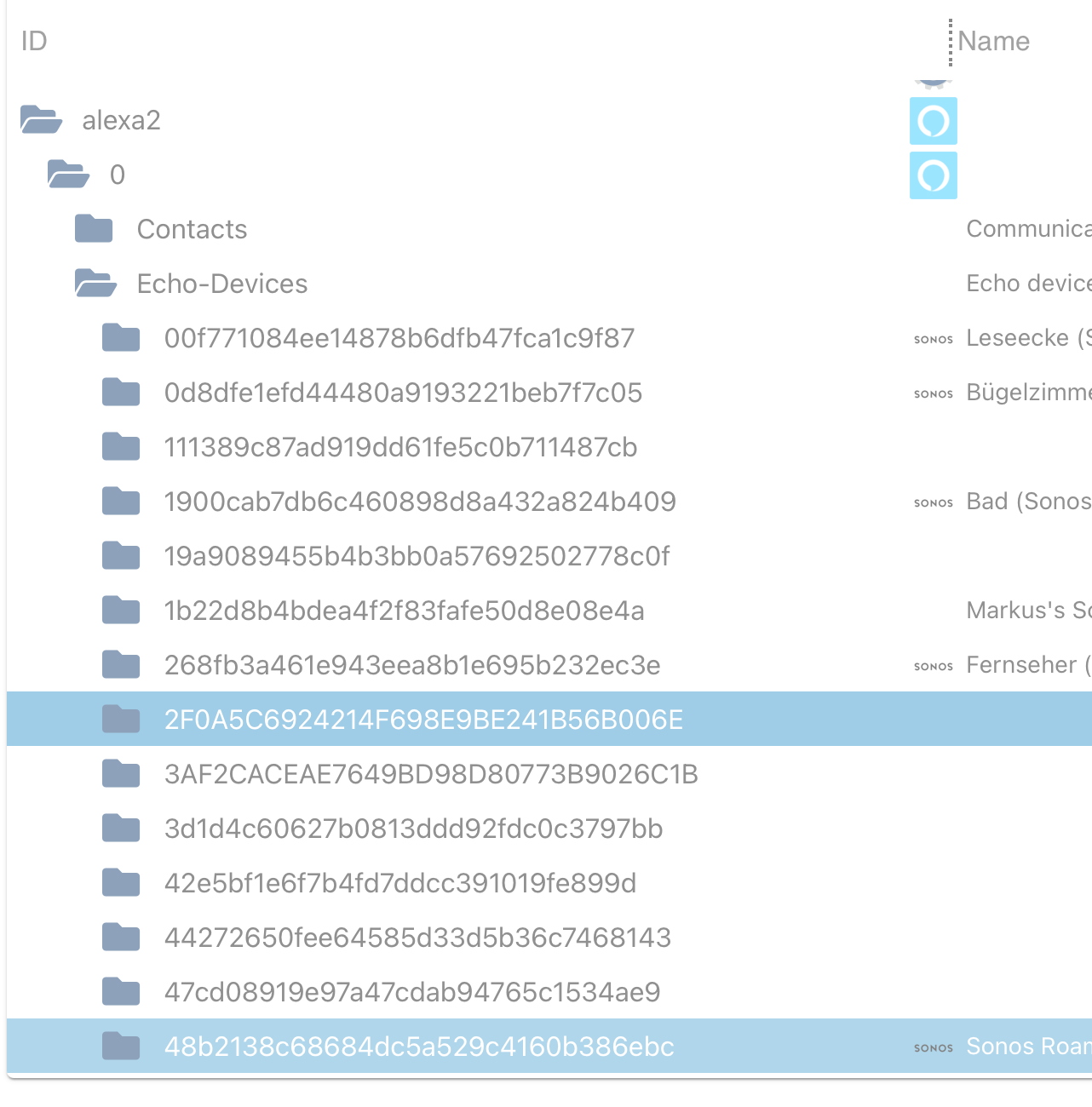

        @mollib Na steht denn unter objects ein Name in der Objekteansicht?
          mollib @mickym last edited by
          @mickym Nein, da steht leider gar nichts. In der Objekteliste im iobroker-Admin stehen Namen (für CCU3-Geräte alle, für Alexa-Geräte manche), aber die schaffen es nicht ins Nodered.Bildschirmfoto 2025-02-16 um 16.00.07.png
          • mickym
            mickym Most Active @mollib last edited by
            @mollib Da steht doch der Name?
            Du musst die Namen aus den Objekten auslesen. Dafür nimmst Du die iobroker-List Node.

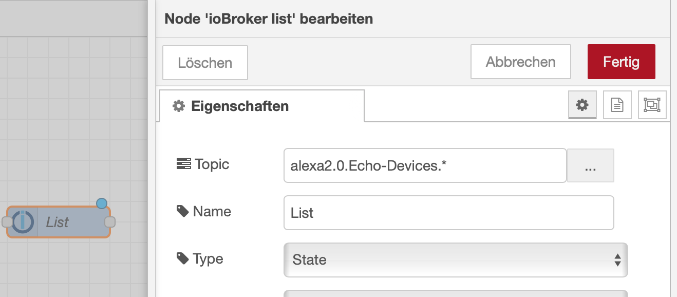

              mollib last edited by mollib
              @mickym Genau, in iobroker stehen sie, aber in Nodered nicht. Was tue ich denn mit dem List-Node?
              Wie sorgt der dafür, dass die Namen in die Liste kommen? 🙂

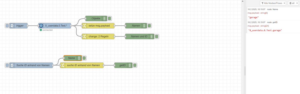

              mickym 2 Replies Last reply Reply Quote 0

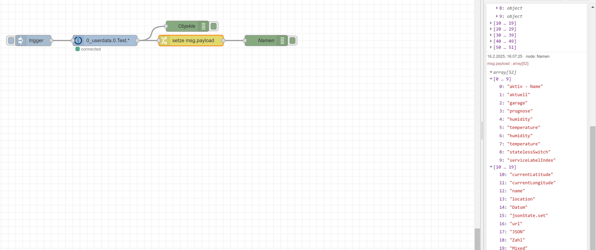

                mickym Most Active @mollib last edited by mickym
                @mollib
                Hier zum Import:
                       "id": "3a3db69032b502fd",
                       "type": "ioBroker list",
                       "z": "7e6af0015415146d",
                       "name": "",
                       "topic": "0_userdata.0.Test.*",
                       "objType": "state",
                       "regex": "",
                       "asArray": "true",
                       "onlyIDs": "false",
                       "withValues": "false",
                       "x": 370,
                       "y": 7060,
                       "wires": [
                               "86c2438efb96a266",
                               "fb24dd84327c1b4c"
                       "id": "d63241d2f5d3e557",
                       "type": "inject",
                       "name": "trigger",
                       "props": [
                               "p": "payload"
                               "p": "topic",
                               "vt": "str"
                       "repeat": "",
                       "crontab": "",
                       "once": false,
                       "onceDelay": 0.1,
                       "topic": "",
                       "payload": "",
                       "payloadType": "date",
                       "x": 170,
                       "y": 7060,
                       "wires": [
                               "3a3db69032b502fd"
                       "id": "86c2438efb96a266",
                       "type": "debug",
                       "name": "Objekte",
                       "active": true,
                       "tosidebar": true,
                       "console": false,
                       "tostatus": false,
                       "complete": "payload",
                       "targetType": "msg",
                       "statusVal": "",
                       "statusType": "auto",
                       "x": 600,
                       "y": 7020,
                       "wires": []
                       "id": "45ceb06e71ac5b82",
                       "type": "debug",
                       "name": "Namen",
                       "active": true,
                       "tosidebar": true,
                       "console": false,
                       "tostatus": false,
                       "statusVal": "",
                       "x": 820,
                       "y": 7060,
                       "wires": []
                       "id": "fb24dd84327c1b4c",
                       "type": "change",
                       "name": "",
                       "rules": [
                               "t": "set",
                               "p": "payload",
                               "pt": "msg",
                               "to": "payload.common.name",
                               "tot": "jsonata"
                       "action": "",
                       "property": "",
                       "from": "",
                       "to": "",
                       "reg": false,
                       "x": 610,
                       "y": 7060,
                       "wires": [
                               "45ceb06e71ac5b82"
                Die Namen sind Bestandteil des Objektes - normalerweise greift man auf die States in einer ID zu. Du kannst Dir dann mit einer Liste auch Objekte mit ID und Namen machen - und dann quasi über den Namen die ID nachschlagen.
                Diese kannnst Dir dann im Flow Kontext abspeichern und Dir über den Namen die ID ausgeben lassen.
                Hier mal ein komplettes Beispiel:

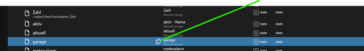

                    • mickym
                      mickym Most Active @Homoran last edited by
                      @homoran Das macht er in NodeRed auch:
                      Das einzige ist, dass er halt auch nach 5 Jahren nur beim Adapterstart die Datenpunkte einliest.
                        @mickym Blockly habe ich noch nicht benutzt. Der List-Node kann mir also helfen, manuell der ID einen Namen mit einem Aufruf pro Stück zuzuweisen, aber an der Liste ändert das nix?
                        Ich frage, weil ich es halt von Redmatic so kenne, dass die Liste der Geräte dort automatisch auftaucht und man einfach einen Teil davon eintippt und der Rest wird autovervollständigt:

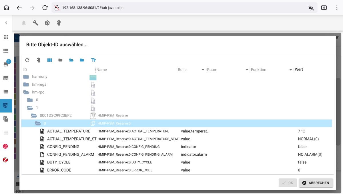

                            Homoran Global Moderator Administrators @mollib last edited by
                            @mickym
                            Das hatte ich hier aber anders verstanden
                            @mollib sagte in Namensliste in Nodered:
                            Sorry!
                            • mickym
                              @homoran Ich habe den Screenshot aus dem Originaldialog doch hier rein kopiert.

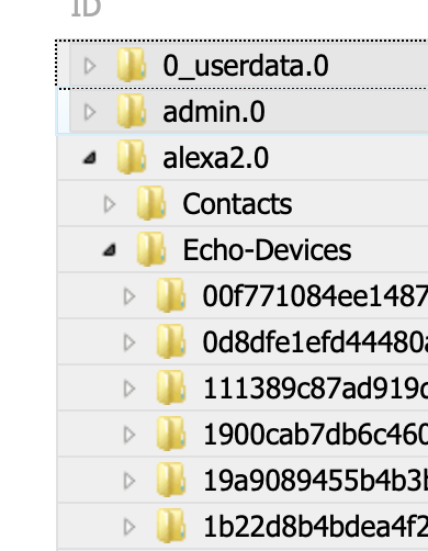

                                Und was tue ich bzgl. der Alexa-Geräte, wenn diese nicht zufällig in der Liste verraten, wer sie sind? Der Lookup über den Node ist dann ja auch nicht möglich.
                                    @mickym Ich glaube das Missverständnis gefunden zu haben. Die Dinger dort sind die Alexa-Lautsprecher. Ich möchte aber "Lampe, die sich nur mit Alexa steuern lässt" von iobroker aus ansprechen. Ist das dann ein ganz anderer Adapter oder geht es gar nicht?

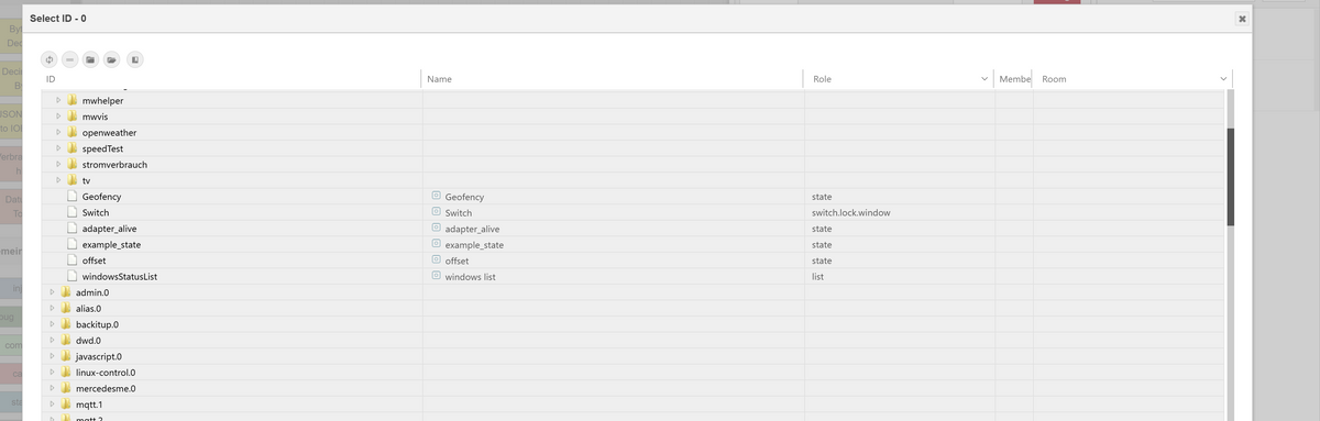

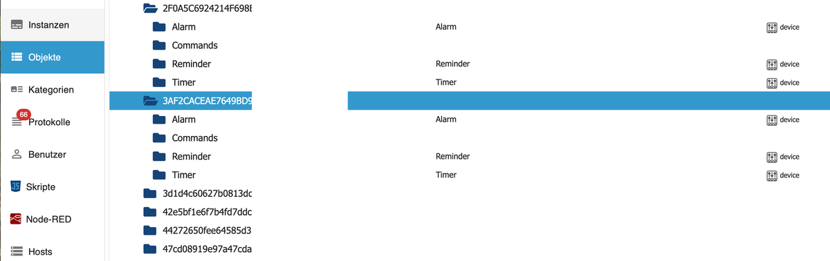

                                        mollib @mickym last edited by mollib
                                        Das würde ich gerne tun, aber in der Objektliste tauchen ja nur unbenannte IDs mit generischen Kommandos auf, die mir nicht weiterhelfen zu ermitteln, was davon eine Lampe sein könnte.
                                        mickym Homoran M 3 Replies Last reply Reply Quote 0
                                        • mickym
                                          @mollib Na OK - aber solange Du es in den Objekten nicht findest, dann wirst Du es in den Adaptern auch nicht finden. Dann muss @Homoran oder jemand der sich mit Homematic auskennt - etwas dazu sagen.
