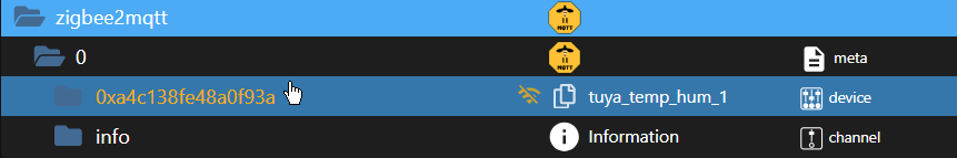

      Hallo community,
      Ich bin gerade am Umziehen meines Produktivsystems von Proxmox VM in einen Container.
      Dabei läuft zur Zeit nur der Admin und ich habe mit zigbee angefangen zu konfigurieren -.
      Ich möchte zukünftig auf zigbee2mqtt setzen (inklusive eines LAN-Coordinators)
      Die Installation des Coordinators unter zigbee2mqtt ist abgeschlossen und ich habe auch 3 Geräte am Coordinatror angemeldet.
      Die WebGui von zigbee2mqtt läuft und auch der zigbee2mqtt Adapter im iobroker läuft.
      Es werden auch states published (kann ich im logfile des zigbee Servers sehen)
      Allerdings sind alle meine drei Geräte nicht aktiv.
      ![0_1739725623178_z2m.jpg](Lade 100% hoch)

        @crepp1967 sagte in zigbee2mqtt - keine aktiven Geräte:
        ist das in der yaml hinterlegt?
        availability: true
        crepp1967 1 Reply Last reply Reply Quote 0

              hab ich leider in der anleitung überlesen - ich habs in der yaml eingefügt, allerding evtl. noch ein Tab-Fehler gemacht.
              Jetzt startet mein mqtt-Service nicht mehr.
              Aber ich fummel das noch hin...
              ? crunchip 2 Replies Last reply Reply Quote 0

                    Ich habe nun den Port des mosquitto auf 1887 umgestellt.
                    zigbee2mqtt läuft (availibilty steht auf true)
                    Ich hab den iob-Adapter komplett neu installiert/konfiguriert.
                    Ein Gerät angelernt, ich hab aber das selbe Problem: es ist deaktiviert.
                    Hier noch meine yaml-Datei:

                                    Ich muss gestehen dass ich einen Fehler gemacht habe:
                                    Ich habe lt. Anleitung zigbee2mqtt immer die configuration.example.yaml geändert und dann per cp-Befehl auf configuration.yaml kopiert.
                                    Ich habe also nicht die configuration.yaml direkt geändert...
                                    In der configuration.example.yaml stand der Eintrag availibity:true drinnen - aber in der yaml nicht!
                                    Dies habe ich nun geändert:
                                    Hier meine aktuelle configuration.yaml:

                                    Habe zigbee2mqtt Server und auch den iobroker neu gestartet - alles startet sauber.
                                    Allerdings ist das Gerät immer noch deaktiviert...
                                    Hier noch einen Protokollauszug vom zigbee2mqtt Adapter:

                                      A Former User @crepp1967 last edited by
                                      @crepp1967
                                      device_options:
                                      legacy: false
                                      availability: true
                                      Das steht bei dir nicht so, wie in der Doku...
                                      • crepp1967
                                        crepp1967 @Guest last edited by
                                        @ilovegym
                                        Ok, ich hab nun die yaml nochmal nach Vorlage erstellt (mit meinen anpassungen)
                                        Jetzt läuft alles wie es soll...
                                        Vielen Dank an Euch für die Tipps!
