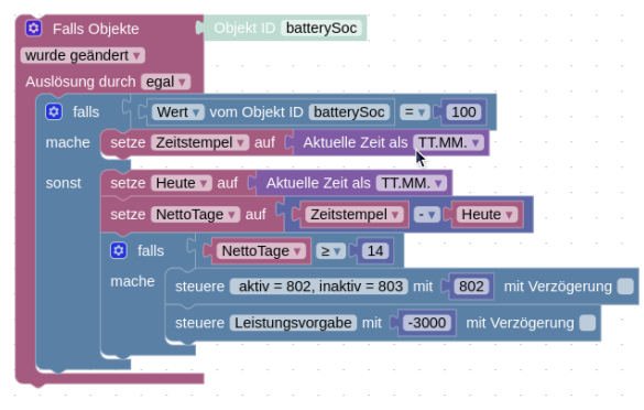

      ich benutze eine Regel, mit welcher ich meinen Batteriespeicher manuell aus dem Netz laden kann.
      Warum mach ich das? Einfach damit meine Batterie nicht zu lange auf 5% SoC steht und regelmäßig geladen wird.
      In den Wintermonaten mache ich das um die Zellen zu schonen.
      Jetzt dachte ich mir, dass ich das doch auch irgendwie automatisch hinbekomme?
      Mein Gedanke wäre: Die Batterie hat 2 Wochen nicht mehr 100% Batterieladung erreicht -> Lade diese jetzt aus dem Stromnetz.
      Wie gesagt, die manuelle Batterieladung habe ich im Blockly schon umgesetzt, aber wie bekomm ich den Einstieg korrekt hin?
      Sprich: 2 Wochen SOC war nicht100% -> Mache: Führe Batterieladung aus
      Ich bin für jeden Hinweis dankbar.
      Besten Dank

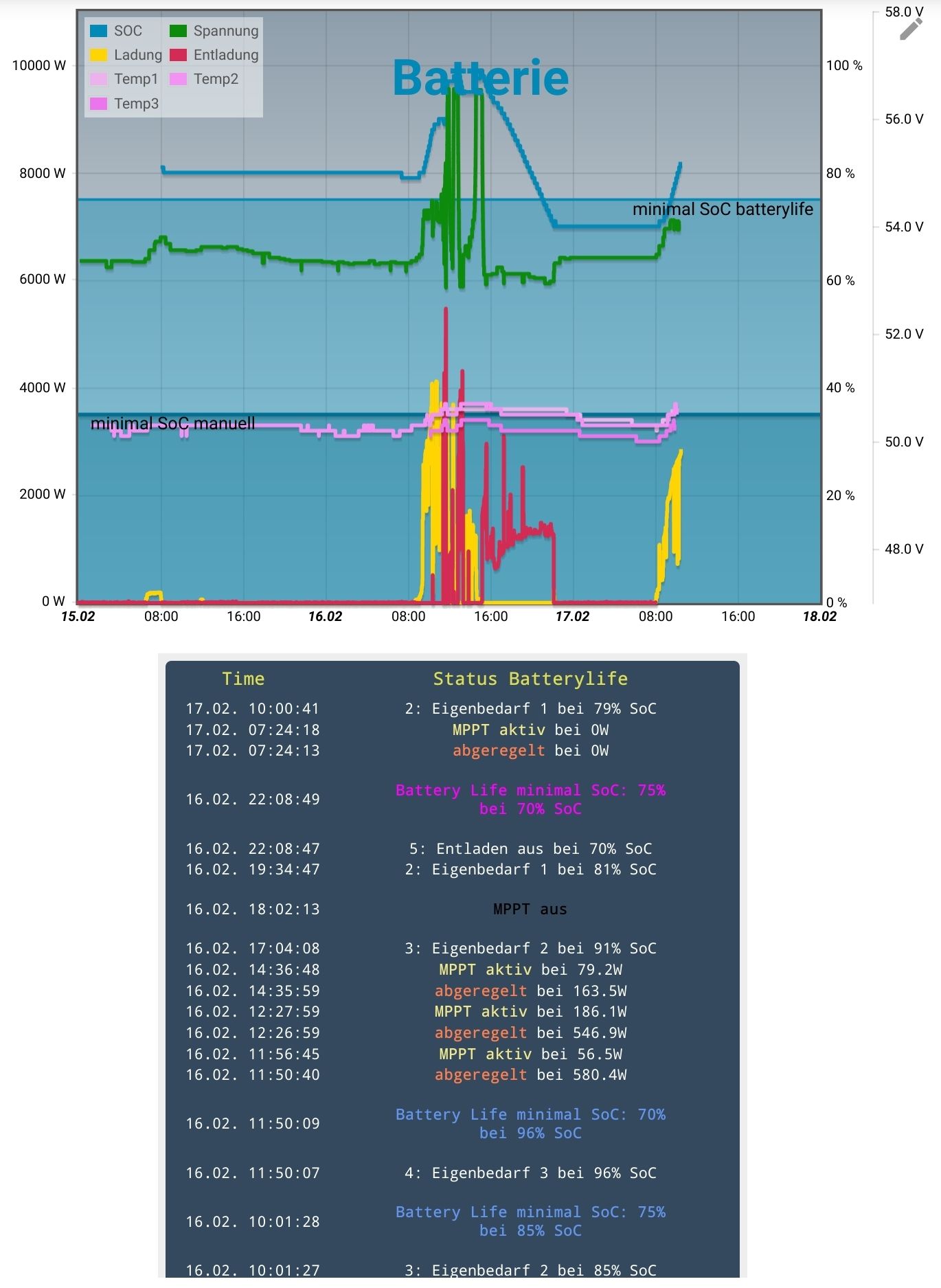

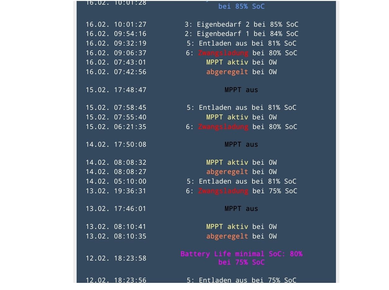

              macht Batterylife bei Victron automatisch zwischen 25 und 95%
              Wenn die 95% nicht erreicht werden wird der minimal SoC so lange auf 80% angehoben und ggf. dort festgetackert, bis einmal 95% erreicht werden.
              Eine Vollladung ist aber notwendig um den errechneten SoC zu "kalibrieren"
              Außerdem ist nicht bei allen Batterien 100% wirklich 100%, sondern oft nur 100% der maximal zulässigen Ladehöhe, die auch bei 85% der theoretisch möglichen liegen kann.
                ticaki Developer @Homoran last edited by ticaki
                Die maximal sowie minimal zulässige Ladehöhe ergibt sich aus Garantiedauer und akzeptabler Ausfallrate, des weiteren Stand des akzeptierten technischen Wissens zum Zeitpunkt des Einbaus - daher traue einer Automatik nur wenn du sie gegen gecheckt hast. 😄
                ICh würde es auf 80%-95% aufladen, die 100% kommen zumindest bei mir gelegentlich durch sonnige Tage.

                          paul53 @Uli.Di last edited by
                          @uli-di sagte: Bin ich mit meinem Ansatz in der Form korrekt?

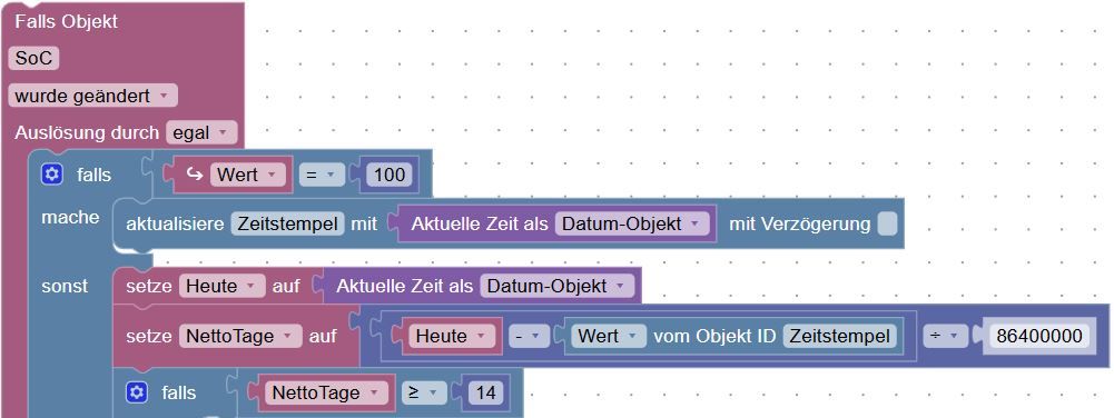

                          Man kann die Strings im Format "TT.MM." nicht subtrahieren. Außerdem würde die Variable Zeitstempel keinen Skriptstart überstehen. Vorschlag:
                          U 1 Reply Last reply Reply Quote 0

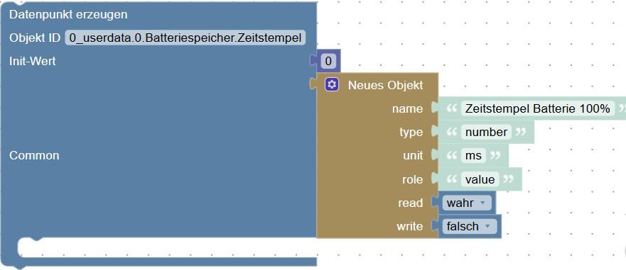

                            Wie setzt du die variable "Zeitstempel" als Objekt-ID?
                            Das hab ich tatsächlich noch nie gemacht - Sorry
                              paul53 @Uli.Di last edited by paul53
                              @uli-di sagte: "Zeitstempel" als Objekt-ID?
                              Erstelle im Tab "Objekte" einen Datenpunkt "Zeitstempel", Typ "Zahl", Unit "ms" unter "0_userdata.0" oder per Skript:
                              Den DP kannst du dann in den Blöcken "aktualisiere" und "Wert vom Objekt ID" auswählen.
