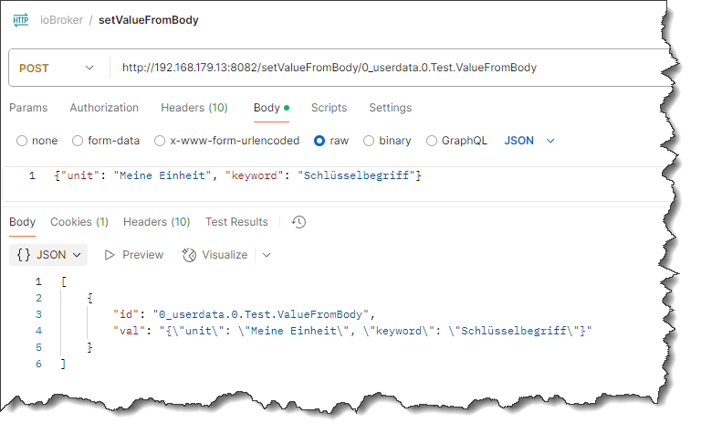

        Mit "Postman".
        Edit

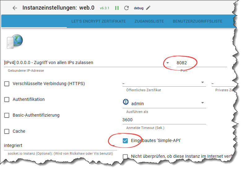

        Auch HTTP-Post funktioniert. Bei mir allerdings direkt mit dem Port der Web-Instanz und nicht mit dem REST-Api-Adapter.

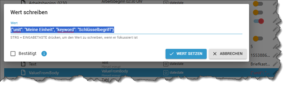

          In den Einstellungen gibt es die Möglichkeit "HTTP POST statt GET" zu verwenden.
          Dies habe ich aktiviert, so wie ich das verstehe kann man dann damit auch die 2 Schlüsselwörter (unit & keyword) übertragen?

              ralalla last edited by
              Klasse, Danke.
              Da wäre ich nie drauf gekommen den API mit dem Web Port zu nutzen.
              Jetzt funktioniert`s.
