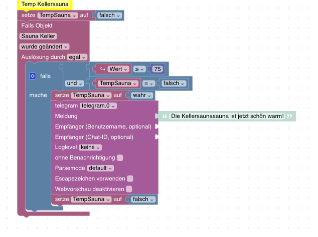

      Folgendes Problem, ich habe einen Temperaturfühler in meine Sauna gebaut und wollte eine Nachricht über Telegram erhalten wenn die Sauna heiß ist. Hier mein Blockly.
      "TempSauna" ist die Variable und "Sauna Keller" ist der Wert des Fühlers.
      Das funktioniert auch soweit aber leider bekomme ich die Nachricht ab den 75 Grad kontinuierlich bis ich die Sauna ausschalte und die Temperatur unter 75 Grad ist. Ich möchte lediglich einmal die Meldung, dass die Sauna warm ist und dann nicht mehr.
      Wo liegt mein Fehler?
      Ich weiß, zu diesem Thema gibt es schon einige Posts aber ich konnte es für mich noch nicht heraus finden.
      Vielen Dank
      LG Kai

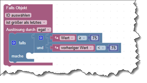

        @kg36304
        So kommt die Meldung nur beim erstmaligen Überschreiten der Zieltemperatur.

          Also kann ich mir das mit der Variablen sparen?
          Ich werde es mal testen.

            @kg36304 sagte in Telegram Mehrfachmeldungen:
            Ja! Die ist eh sinnfrei, da sie nach dem Absenden der Nachricht ja gleich wieder zurückgesetzt wird.
