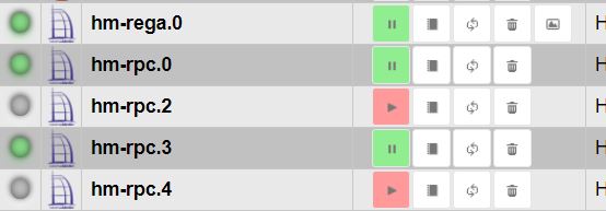

            michihorn last edited by
            Hallo wie kann ich denn im Reiter Instanzen die Instanz rpc.2 in rpc.0 umbenennen?
            Michael
                Nein damit wird ja die Bezeichnung der Instanz im Reiter nicht geändert, daß hab ich gerade ausprobiert.
                • Dutchman
                  @michihorn:
                  Nein damit wird ja die Bezeichnung der Instanz im Reiter nicht geändert, daß hab ich gerade ausprobiert. `
                  verstehe dich nicht, da steht doch jetzt rpc.1 ?
