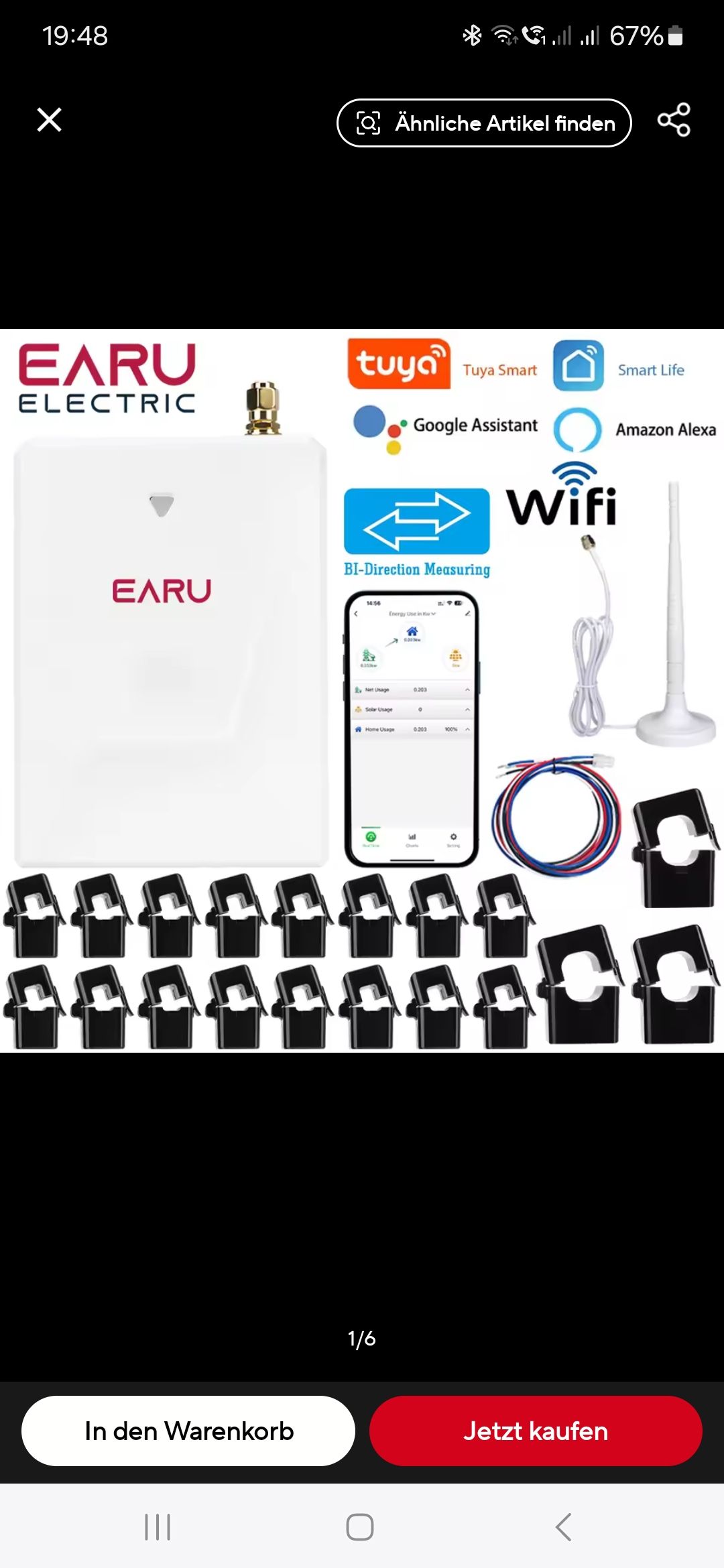

      Servus Leute,
      wir haben ein relativ großes Haus und einen Gewerbeteil, alles über einen Zähler.
      Da wir eine relativ hohe Grundlast haben, würde ich gerne alle Sicherungskreise im ioBroker loggen.
      Insgesamt haben wir über 20x Sicherungen.
      • 3x Werkstatt
      • 3x Carport mit Wallboxen
      • 3x Büro
      • 10x Haus
        Kennt jemand ein gutes / günstiges System, welches sich in ioBroker einfach integrieren lässt?
        Bei Aliexpress bin ich auf Zigbee Tuya gestoßen, Shelly habe ich schon im Einsatz, aber zu teuer für mein Vorhaben.
        Vielleicht kennt jemand ein gutes System, freue mich auf Tipps.
      Danke!

                MartinP @Samson71 last edited by MartinP
                @samson71 sagte in Günstige Strommessung für alle Phasen im Haus gesucht:
                dann sollte man wenigstens auf Messung per Stromzange setzen,
                Hmm - das Bild im ersten Post hast Du gesehen?
                Hier eine Lösung für noch mehr Stromkreise/Phasen
                https://de.aliexpress.com/item/1005008092378887.html
                16 Stromkreise (50 A Stromzangen) auf 3 Phasen und 3 Summen-Stromkreise (200 A Stromzangen)
                Bei Messung von 16 Stromkreisen Kosten von knapp unter 10 Euro pro Kreis...

                  Samson71 Global Moderator @MartinP last edited by
                  @martinp sagte in Günstige Strommessung für alle Phasen im Haus gesucht:
                  Habe ich und meine Antwort bezog sich auch eindeutig nicht darauf. Bitte richtig hingucken.
