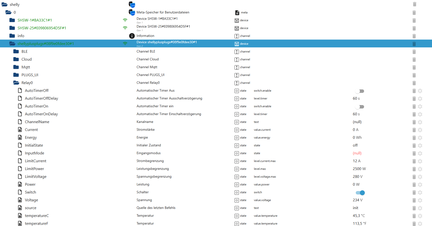

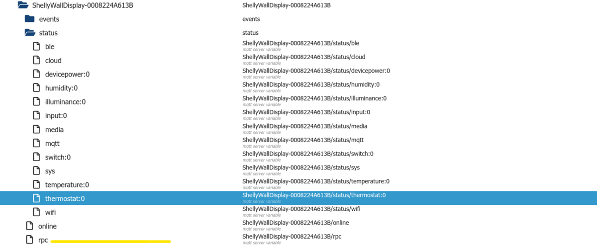

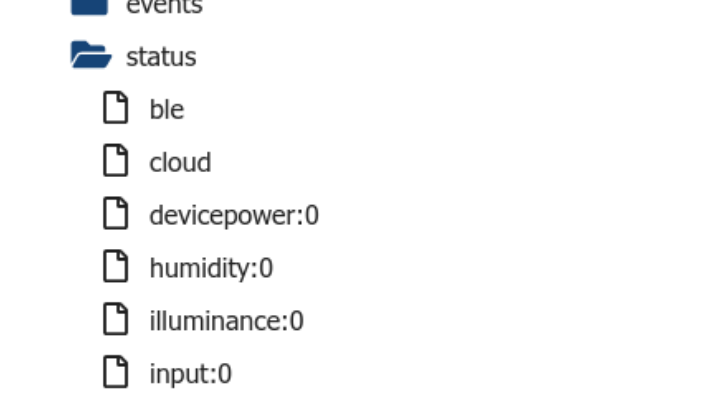

            Danke für das Angebot. Ich habe folgendes konkretes Problem:
            Das Bildschirmfoto zeigt den Objektbaum eines Shelly Wall Display (Gen 2) unter der mqtt.0-Instanz:
            Ich möchte gerne die Temperatur im Datenpunkt "thermostat:0" ändern (im Bild blau hervorgehoben). Der Datenpunkt hat den Datentyp "JSON" und hier folgenden Eintrag:
              "id": 0,
              "enable": true,
              "target_C": 24.5,
              "current_C": 32.5,
              "output": false,
              "schedules": {
                "enable": true,
                "profile_id": 0,
                "profile_name": "Test",
                "active_rule_id": "1737724727209"
            Ich möchte gerne den Wert "target_C" auf sagen wir 23.0 setzen. Und ich habe in der Dokumentation gelesen, dass ich eine JSON-formatierten Befehl in einen "rpc"-Datenpunkt schreiben muss.
            Aber wie mache ich das und in welchen "rpc"-Datenpunkt muss ich den Wert reinschreiben (unter dem Ordner "events" existiert auch ein "rpc"-Datenpunkt)?
            • mickym
              mickym Most Active @KlausStoertebeker last edited by
              @klausstoertebeker Direkt unter Deinem Shelly gibts ein rpc Datenpunkt - da müssen die Kommandos rein.
              Da probierst mal folgendes:
              {"id":123, "src":"user_1", "method": "Thermostat.SetConfig","params": {"id": 0, "config": {"enable":true, "target_C": 23.0}}}
              KlausStoertebeker 1 Reply Last reply Reply Quote 0
              • KlausStoertebeker
                KlausStoertebeker @mickym last edited by
                @mickym
                Super 🙂 Das hat funktioniert. Und was mache ich, wenn ich unter "schedules" das Attribut auf "enable" auf false setzen möchte? Ich habe es mit
                {"id":123, "src":"user_1", "method": "Thermostat.SetConfig","params": {"id": 0, "config": {"schedules":{"enable": false}}}}
                aber es passiert nichts.
                mickym 2 Replies Last reply Reply Quote 0

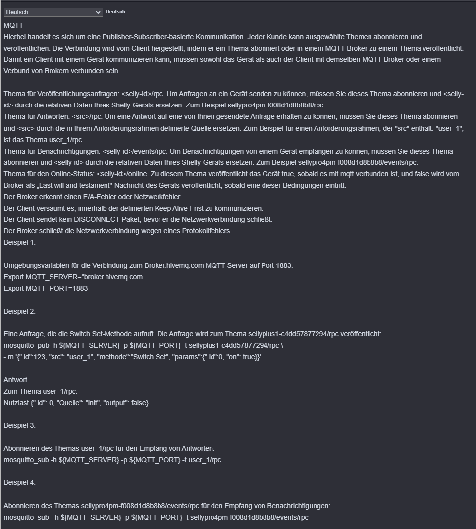

                    Diese curl Request mit dem POST kommen der Mqtt Syntax über rpc am nächsten:

                        @klausstoertebeker Also Du musst, wenn Du Blockly schon exportierst, den Code in CodeTags packen.
                        Ansonsten kann ich Dir meinen NodeRed Flow empfehlen oder Du erstellst Dir Aliase zum extrahieren der Werte, dann brauchst Du auch kein Blockly.
                        Die Werte sollten eigentlich unter status switch:0 sein - deshalb brauchst die events gar nicht.
                        Poste einfach mal den Inhalt von switch:0 hier in codeTags und welches Attribut Du lesen möchtest, dann zeige ich Dir wie einfach das mit einem Alias, Blockly oder NodeRed geht.
                        Aber ich kann mir auch dein Blockly anschauen - auch wenn ich eher NodeRed Fan bin.
                        • mickym
                          • Ich kenne Deine Daten in den events nicht.
                          • Ausserdem werden in events ja nicht alle Daten geliefert, sondern nur die sich verändert haben. Ich würde deshalb lieber den Status abfragen.
                          • Die Konvertierung braucht es nicht - weil automatisch in ein Objekt konvertiert wird
                          • Außerdem nimmt man aktualisiere für Datenpunkte unter 0_userdata.0 - da Du nichts steuerst.
                          • Wie gesagt nimm den JSON unter status und keine events. Du überschreibst jedesmal mit null, wenn die entsprechenden Attribute nicht vorhanden sind.

                                  Im Datenpunkt "status/thermostat:0" werden folgende Daten im JSON-Format abgelegt:
                                    "id": 0,
                                    "enable": true,
                                    "target_C": 14.5,
                                    "current_C": 25.3,
                                    "output": false,
                                    "schedules": {
                                      "enable": true,
                                      "profile_id": 0,
                                  Ich möchte gerne den Wert "target_C" lesen und schreiben und habe dafür im Alias einen Datenpunkt mit unterschiedlichen Datenpunkten angelegt:
                                  Lesen: mqtt.0.ShellyWallDisplay-0008224A613B.status.thermostat:0
                                  Schreiben: mqtt.0.ShellyWallDisplay-0008224A613B.rpc
                                  Das Lesen mit der Funktion JSON.parse(val).target_C funktioniert auch, aber das Schreiben nicht. Ich habe mich an Deinem Vorschlag vom 20.02.2025 19:03 orientiert und versucht, einen Wert mit der Funktion JSON.stringify({method: "Thermostat.SetConfig", params: {id: 0, config: {target_C: val }}}) in "target_C" zu schreiben.
                                  In den "rpc"-Datenpunkt wird der JSON-String
                                    "params": {
                                      "id": 0,
                                      "config": {
                                        "target_C": 12
                                  geschrieben, aber es passiert leider nicht und der Wert wird nicht geändert...

                                    @klausstoertebeker Da unten haben wir aber mehr eingetragen. Machs doch mal so wie da unten:
                                    https://forum.iobroker.net/post/1251735
                                    Probiers erst mal nur mit "enable":true und wenn das nicht langt, dann nimm halt noch zu Beginn die id oder src mit. Wie gesagt da unten hat es ja schon mal funktioniert.
                                    Das mit dem stringify war alles richtig. Einfach in dem Datenpunkt ausprobieren, wie es funktioniert und dann die Konvertierungsfunktion identisch basteln mit stringify und val für den Wert.

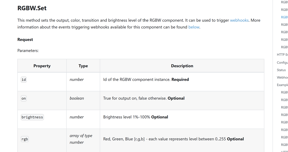

                                      Mittlerweile habe ich aber ein weiteres Problem bei der Steuerung eines Shelly RGBW-Controllers. Ich möchte den Farbwert über ein Triple r,g,b steuern und muss dieses Triple in folgenden JSON-String packen:
                                        "id": 0,
                                        "rgb": [
                                          255,
                                          0,
                                          0
                                      Dazu nutze ich in der Schreibfunktion folgende Funktion:
                                      JSON.stringify({method: "RGBW.Set", params: { id: 0, rgb: [val]}}) (val = r,g,b)
                                      Allerdings wird daraus folgender JSON-String:
                                        "method": "RGBW.Set",
                                        "params": {
                                          "id": 0,
                                          "rgb": [
                                            "r,g,b"
                                      Da das Triple r,g,b in Anführungszeichen "stringifiziert" wird, wird das kommando aber nicht ausgeführt. Wie kann ich das Triple ohne Anführungszeichen und in der Form [r,g,b] in den JSON-String einfügen, so dass er so aussieht:
                                        "params": {
                                          "id": 0,
                                          "rgb": [r,g,b]
                                      • mickym
                                        mickym Most Active @KlausStoertebeker last edited by mickym
                                        @klausstoertebeker In dem Fall darfst Du nicht r,g,b verwenden, sondern schreibst ein Array, das heißt Du parsed den String.
                                        Als Wert musst Du aber Zahlenwerte eingeben und da es ein String ist diesen in ein Array wandeln.
                                        Also also Wert gibst Du ein [255,0,0]. Als Datentyp musst Du JSON oder String nehmen
                                        JSON.stringify({method: "RGBW.Set", params: { id: 0, rgb: JSON.parse(val) }})
