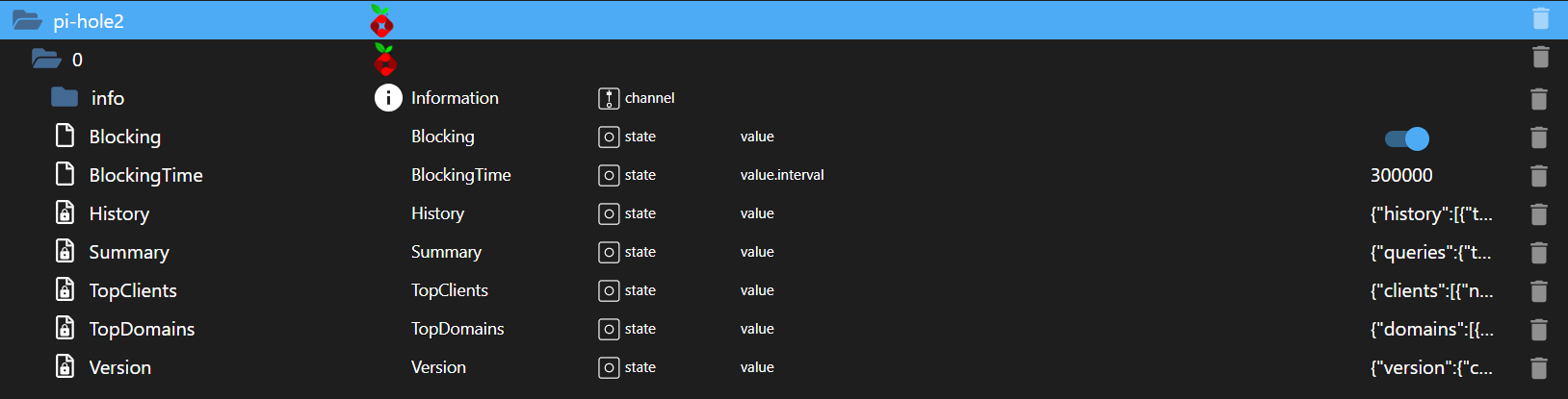

                • OliverIO
                  OliverIO @mcm1957 last edited by
                  @mcm1957 ich hoffe ich nehme dir da jetzt nix weg.
                  da es ja noch ein wenig dauert und mein Fahrrad diese Woche in Reparatur ist,
                  dachte ich mir ich bereite da mal was vor.
                  https://github.com/oweitman/ioBroker.pi-hole2
                  Allerdings gibt es einige Anmerkungen:
                  • da der bisherige Adapter noch in einer etwas älteren Struktur war und auch die API die Daten nicht so liefert wie heute, habe ich einen komplett neuen Adapter erstellt.
                  • Auch habe ich keine pi-hole V5 Installation verfügbar, so das ich nicht nachschauen kann, wie die Daten bisher aussahen.
                  • Ich habe mich mal grob an den Bezeichungen orientiert und habe dazu mal Daten von den wichtigsten (aus meiner Sicht) API-Endpunkten in Datenpunkten bereitgestellt:
                  • Wer weitere Vorschläge machen möchte, kann gerne in seiner piholev6 installation die folgende Seite aufrufen: http://pi.hole/api/docs/, trägt dann oben sein Passwort ein und kann dann alle API-Endpunkte durchprobieren.
                  • Alle API-Endpunkte welche Parameter benötigen würde ich nicht über Datenpunkte umsetzen wollen, sondern nur über sendTo-Befehle, bei denen man ordentlich die Parameter übergeben kann und auch strukturierte Ergebnisse erhält. Das ist aus meiner Sicht die flexibelste Lösung und auch im javascript (oder anderen Adapter) verwendbar.
                  • ich habe nicht vor jeden einzelnen API Endpunkt umzusetzen. ggfs wird es mit sendTo einen generellen Befehl geben, mit dem man dann an jeden Endpoint herankommt und sich aber nicht um Authentifizierung und Session-Management kümmern muss.
                  gerne kann der adapter direkt von github zum test mal installiert werden.
                  Testerthread
                  https://forum.iobroker.net/topic/81472/neuer-adapter-pi-hole2-für-pihole-v6
