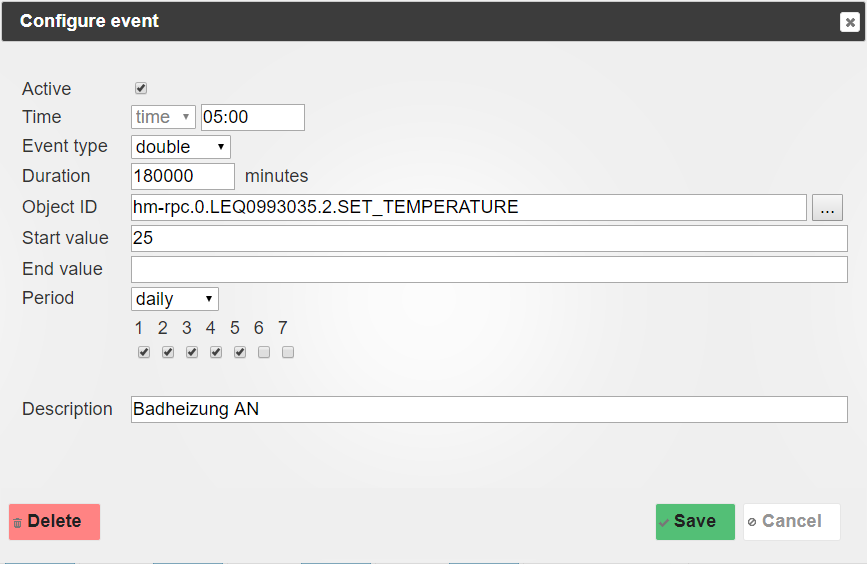

      da es jetzt so langsam in Richtung kalte Jahreszeit geht, würde ich gerne die Temperaturen meiner HM Wandthermostate über den Calendar setzen. Dabei sind mir ein paar Dinge aufgefallen.
      1. Der Wert der Dauer in Minuten (Frage: sind das überhaupt minuten?) wird beim Speichern des Events nicht gespeichert, bzw. es wird die Anzahl Minuten x 1000 eingesetzt.
      2. Das Endvalue, das gesetzt werden soll, wird nicht gespeichert. D.h. beim Neuaufruf des Events ist das entsprechende Feld leer. Hier sollte bei mir eigentlich 4.5 rein (In der HM Interpretation wäre das OFF)
      Hier mal zur Verdeutlichung ein Screenshot
      3) versuche ich das Feld innerhalb des Kalenders mit der Maus an dem entsprechenden Handle nach unten zu verlängern (Um den Zeitraum festzulegen) werden in das Duration Feld ebenfalls Minutenwerte x 1000 eingesetzt.
      Kann dieses Verhalten jemand bestätigen ?
