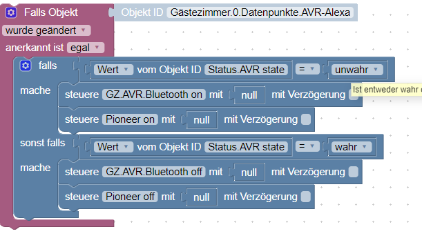

      Gleichzeitig möchte ich das selbe mit Alexa durchführen. Dazu habe ich im ioBroker einen Datenpunkt erstellt, den ich mit Alexa auf true bzw. false setze.
      Skript im Anhang.
      Prinzipiell funktioniert auch alles. Nur ein Zustand funktioniert nicht, den ich mir nicht erklären kann.
      Und zwar wenn ich mit Alexa bspw. Einschalte ("Alexa schalte XXX ein") funktioniert dies auch. Wenn ich nun über den Switch ausschalte funktioniert auch das. Wenn ich jetzt allerdings wieder mit Alexa "schalte XXX" ein beide Geräte einschalten möchte funktioniert dies eben nicht mehr. Damit es dann einschaltet muss ich Alexa sagen "schalte XXX aus"
      Sprich wenn ich Alexas Reihenfolge mit dem Switch "durcheinander bringe" muss ich negiert arbeiten. Aber das müsste doch über "wurde geändert" im Skript irrelevant sein oder verstehe ich das falsch? Der Alexa Datenpunkt wird ja auch geändert.
      Bin wie gesagt erst eine Woche bei ioBroker, vielleicht auch ein gant simples Problem. Ich seh den Fehler in der Logik jedoch irgendwie nicht.

                dein Problem ist, dass bei deinen beiden Scripten der Zustand des Alexa-DP bei schalten über den Taster nicht mehr syncron ist. Daher invertiert sich dann die Steuerung.
                Um beides syncron zu halten steuerst du in deinem 2. Script mit dem Taster einfach den Alexa-DP. Ich habe leider grade kein Zugriff auf meinen Broker.
                Daher
                Falls Objekt Taster wurde geändert -> Falls Objekt Alexa = wahr setze unwahr ansonsten setze wahr.
                Die Steuerung deiner Geräte übernimmt dabei das erstere Script.
                Matze

                  Du triggerst im ersten Script auf Änderung des Alexa-DP. Fragst aber im weiteren nicht ab, ob der im Anschluß true oder false ist.
                  Das solltest du unbedingt einbauen.

                  Das Problem mit der Negierung deiner Alexa stammt von der fehlenden Abfrage ob nach trigger true oder false gesetzt wird. Das muss also unbedingt rein.

                      Ja eben. Du triggerst auf Änderung. Nehmen wir an, du schaltest über Alexa ein. DP ÄNDERT sich auf true, Script wird ausgelöst.
                      Jetzt schaltest du über den Taster aus. AVR geht aus, Alexa DP bleibt aber auf true!
                      Versuchst du jetzt über Alexa einzuschalten wird der DP mit true AKTUALISIERT. Er ändert seinen Zustand aber nicht. Um eine DP-Änderung herbeizuführen musst du jetzt also Alexa ausschalten. DP wird von true nach false geändert, Script wird ausgelöst, AVR schaltet sich ein.
                      Also bei sowas einfach nicht auf Änderung sondern auf Aktualisierung triggern und im Anschluß den Wert true oder false abfragen.

                        merke gerad, es ist ein Denkfehler drin. Problem ist hier tatsächlich, dass der Switch beim drücken auf true und beim loslassen wieder auf false wechselt.
                        Ändere bitte den Trigger auf anerkannt = true.
                        Matze

                          Habe es jetzt fast so geändert. Allerdings nicht bei annerkant = true (das gibt es da ja nicht sondern einfach nur den Trigger auf wahr gelegt.
                          Und jetzt funktioniert es auch.
