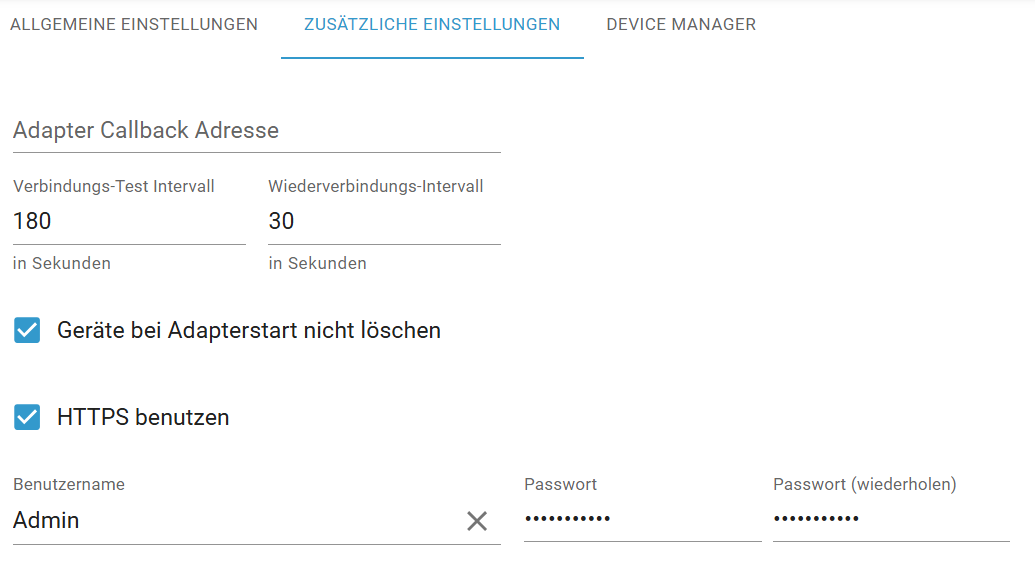

                nachdem ich eure Post gelesen habe bin ich noch mal auf die Suche gegangen was Authentifizierung angeht. Firewall etc. waren voll offen.
                Die Lösung war... im IO Broker zusätzlich zu Benutzername / Kennwort auch HTTPS aktivieren. Jetzt läuft es.
                Seltsam... Rapberrymatic läuft bei mir noch mit http aber xml scheinbar nicht mehr.
                Nun ja... hauptsache es läuft.
                danke für euren Input.
                Gruss Ralph

                    RBallhausen @Homoran last edited by
                    @homoran said in Probleme mit Homematic (hm-rpc):
                    @rballhausen sagte in Probleme mit Homematic (hm-rpc):
                    Das ist die 2. mögliche Herangehensweise.
                    Entweder CCU Ohne Auth, oder iobroker mit Auth, was natürlich https voraussetzt.
                    die Einstellungen in der CCU hast du ja leider nicht gezeigt
                    Hi, ja sorry. Mir war nicht klar das mit Auth HTTPS Vorraussetzung ist. Scheinbar hat sich durch das update der Haken verstellt oder was auch immer. Wie gesagt es lief bestimmt 2 Jahr ohne Probleme und ich hatte an der Config nichts geändert.
                    Vielen Dank für eure Hilfe
                    schönes Wochenende
                    Gruß Ralph

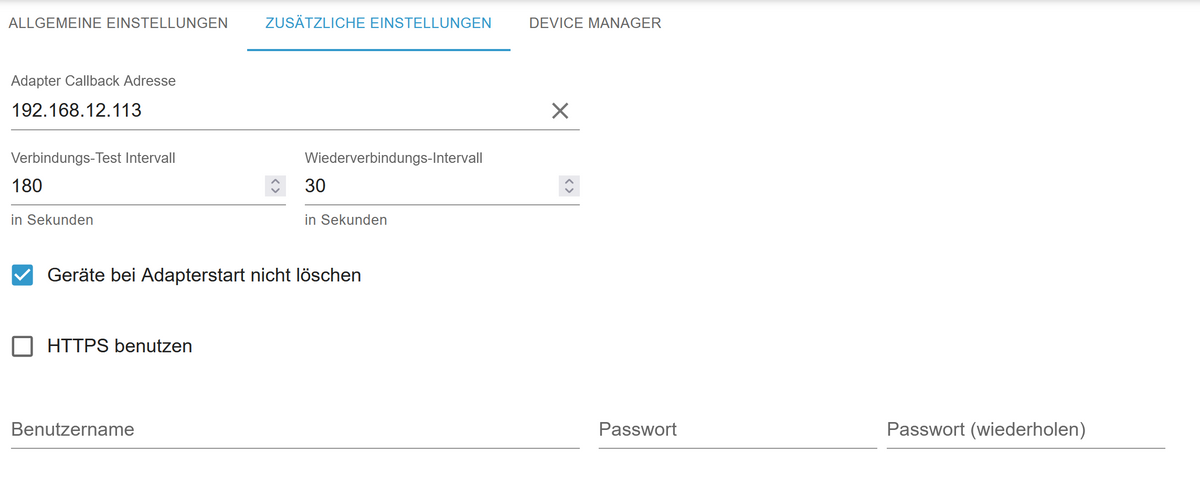

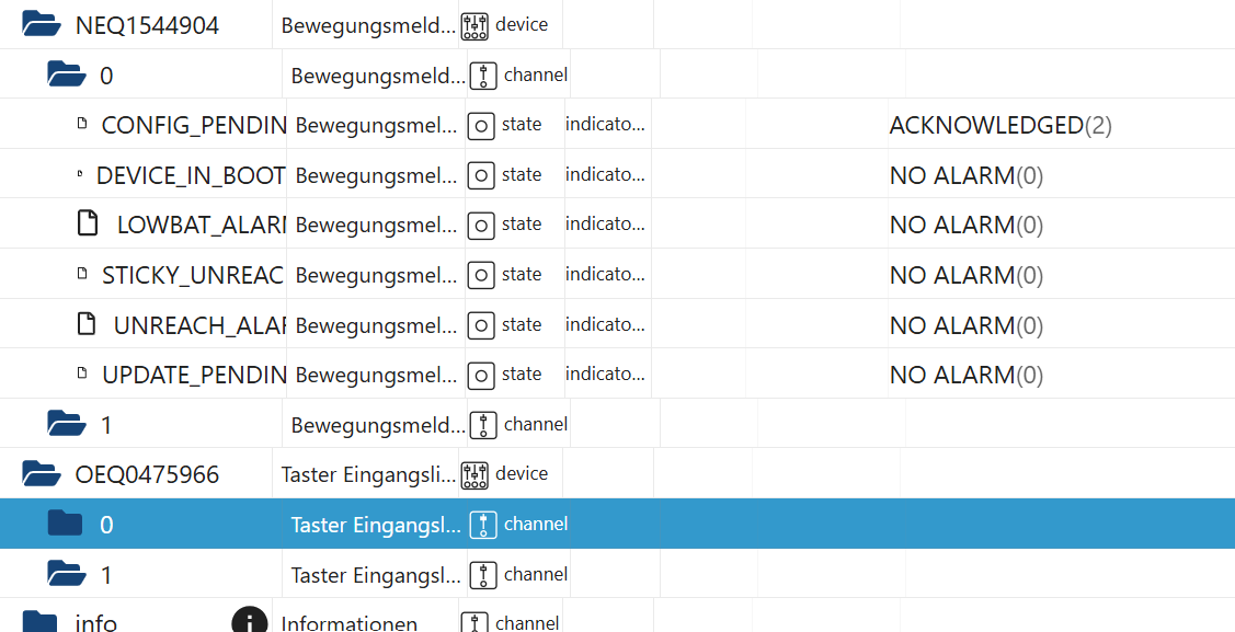

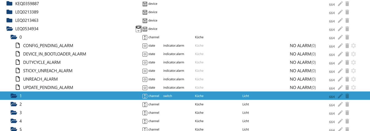

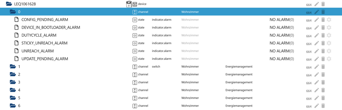

                        Hallo Zusammen,
                        Mein Problem ist, dass nur der 1. Kanal eines Gerätes mit Daten gefüllt wird. Bei HM-Geräten. Bei HMIP ist alles ok. Hat da jemand eine Idee?
                        Konfiguration:
                        Homoran bahnuhr 2 Replies Last reply Reply Quote 0
                          Homoran Global Moderator Administrators @axel last edited by

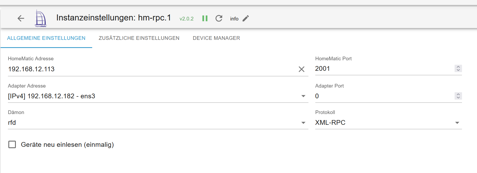

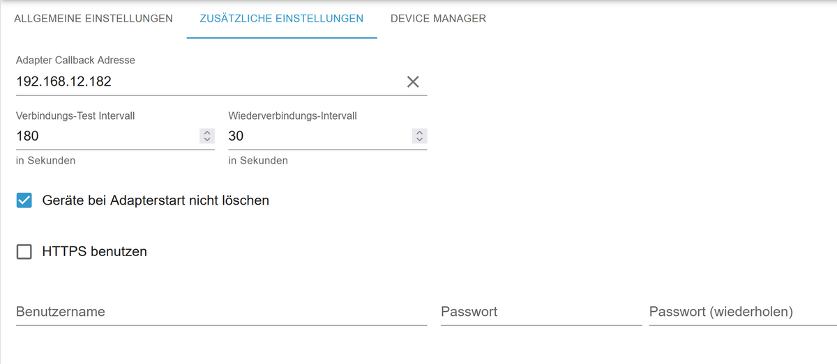

                          @axel warum hast du als callback Adresse die ccu angegeben?
                          soll die sich selbst die Werte schicken?
                          • bahnuhr
                            bahnuhr Forum Testing Most Active @axel last edited by
                            @axel
                            was soll Adapter Port 12001 ?
                              axel @Homoran last edited by
                              @homoran Das wart nur ein Test. Ohne geht es aber auch nicht. Soweit ich das kenne, ist das aber auch nicht relevant.
                                @axel sagte in Probleme mit Homematic (hm-rpc):
                                dann kennst duves nicht richtig
                                wenn da was steht muss das auch stimmen.
                                und zwar die ip des iobrokwrs, oder des Docker hosts
                                S A 2 Replies Last reply Reply Quote 0

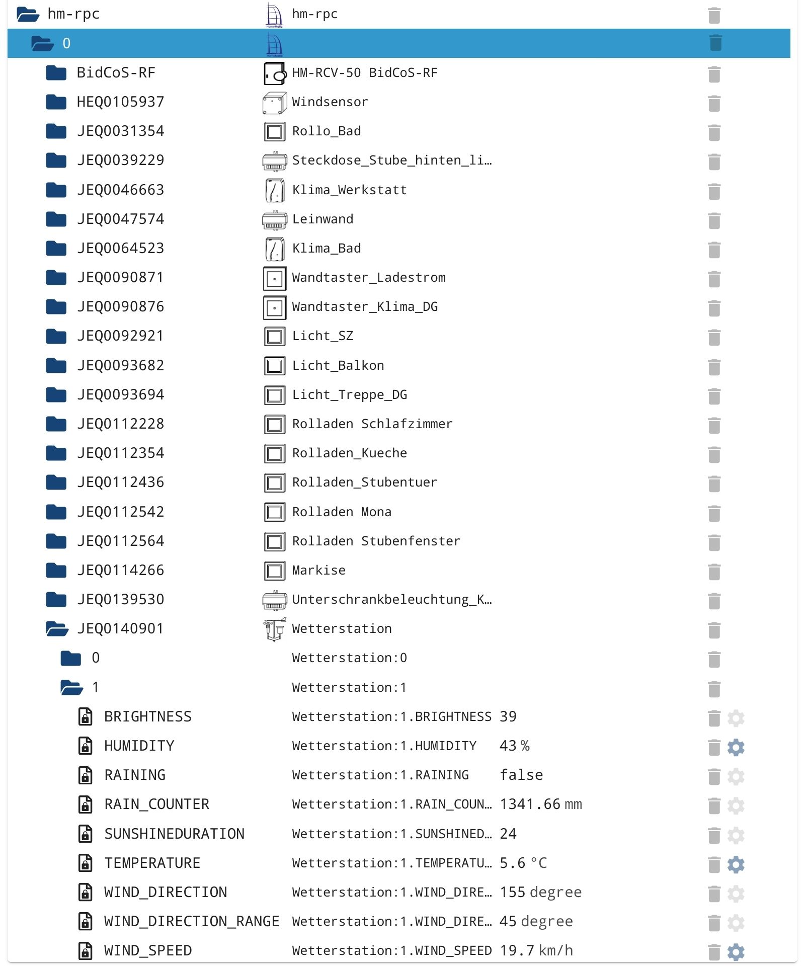

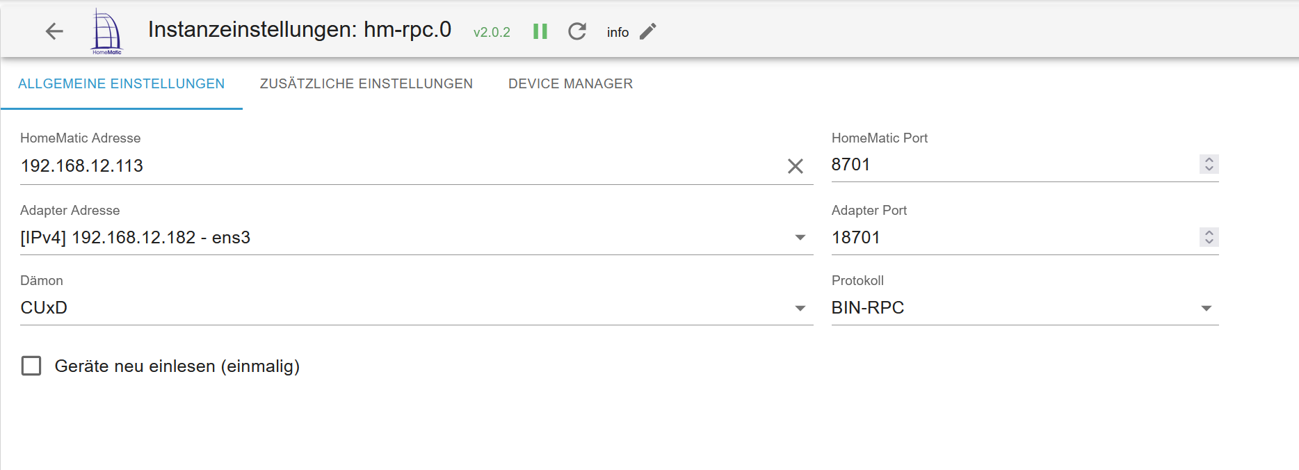

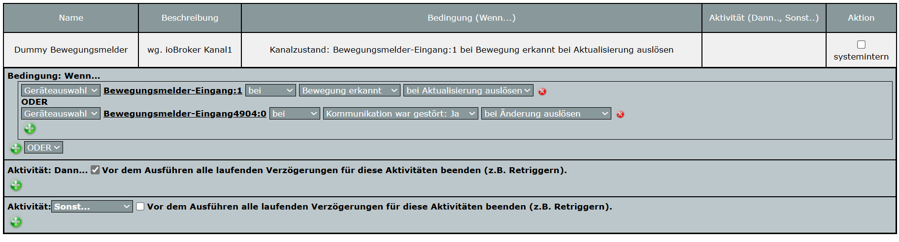

                                  Stefan7816 @Homoran last edited by

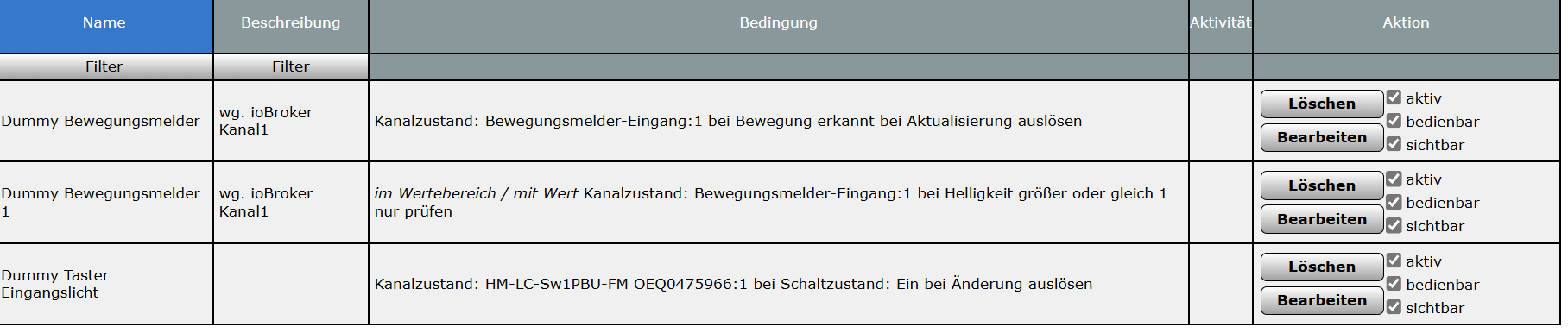

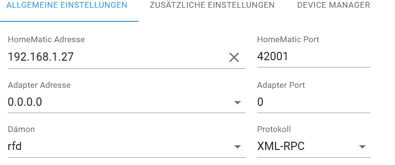

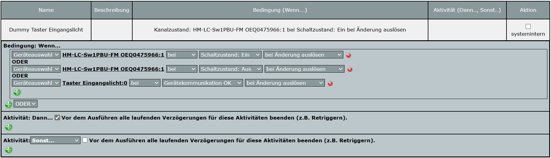

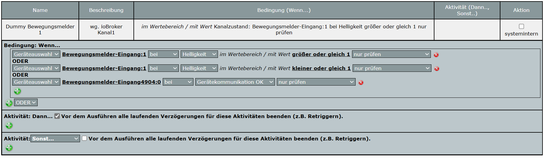

                                  Ich hänge mich hier mal mit dran, da ich ein ganz ähnliches Problem mit Kanal 1 habe:
                                  Leider bekomme ich trotz Dummy-Programmen, die ich für meinen Bewegungsmelder und den zugehörigen Taster in der RaspberryMatic angelegt habe keine Infos im Kanal 1. Was mache ich falsch?
                                  HM-rpc01.png HM-rpc02.png HM-rpc03.png HM-rpc04.png HM-rpc05.png HM-rpc06.png HM-rpc07.png HM-rpc08.png
                                  VG Stefan
                                    Homoran Global Moderator Administrators @Stefan7816 last edited by
                                    @stefan7816 sagte in Probleme mit Homematic (hm-rpc):
                                    richtig!
                                    du sagst der CCU sie soll die Werte nach 0.0.0.0 schicken.
                                    Welches Gerät ist das?
                                      Oh wie peinlich 🙄 , danke für den Hinweis!
                                        gerne!
                                        und ist jetzt alles da?
                                          @homoran Die ioBroker-Adresse ist aber eingetragen.
                                            axel @axel last edited by
                                            @axel Ist nun eingetragen, tut trotzdem nicht .
