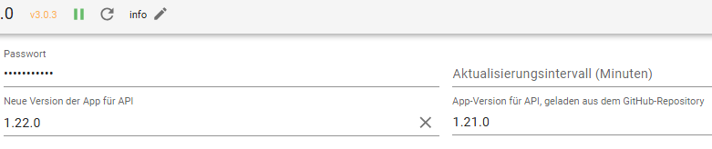

      ich bekomme zwar den Adapter zum laufen aber es kommen einfach keine Daten rein.
      Woran kann das liegen?
      Unter Objekte sehe ich nur:
      ioBroker ist auf dem aktuellen Stand:
      admin: 7.4.10
      js-controller: 7.0.6
      Node.j.s: v20.18.3
      NPM: 10.8.2
      panasonic-comfort-cloud.0
      v3.0.3
      verbindest sich (komplett grün), nur liefert keine Daten.

      2025-02-22 13:24:42.328  - info: panasonic-comfort-cloud.0 (2489) starting. Version 3.0.3 (non-npm: marc2016/ioBroker.panasonic-comfort-cloud) in /opt/iobroker/node_modules/iobroker.panasonic-comfort-cloud, node: v20.18.3, js-controller: 7.0.6
      2025-02-22 13:24:42.738  - info: panasonic-comfort-cloud.0 (2489) Loaded app version from GitHub: 1.21.0
      2025-02-22 13:24:42.740  - debug: panasonic-comfort-cloud.0 (2489) Use configured AppVersion 1.22.0.

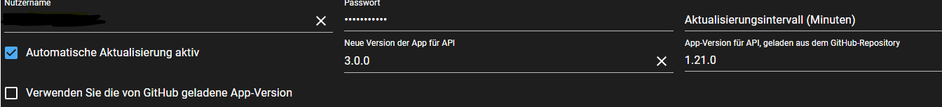

              Das App wurde aktualisiert
              In den Adapter muss jetzt
              3.0.0
              rein
              Klick

                  Die gleiche Versionsnummer wie in der App eingeben, dann läuft es wieder.
                  In diesem Fall die 3.0.03
