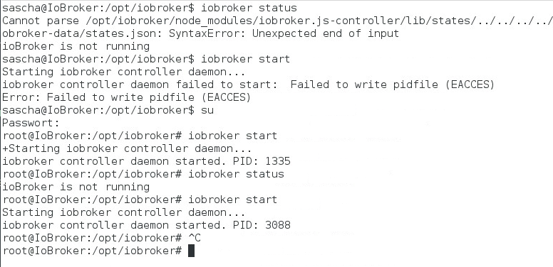

      Somit habe ich mich auf die Debian VM connected und dort in der Konsole das Update / Upgrade vollzogen.
      Leider musste ich danach feststellen, dass selbst ein View-Wechsel in VIS einen Absturz / Stop des Dienstes herbeiführte.
      Anbei mal ein ein Auszug aus dem Terminal.
      Habt ihr Ideen oder Erfahrungen was hier ggf. zwickt oder was ich testen kann?
      Danke vorab!
      Gruß Sascha
      • Bluefox
        Bluefox last edited by
        "Address in use" kommt oft, wenn das System langsam (pi1/2) oder überlastet ist.
        Zusätzlich ist die Datei Staties.json kaputt gegangen.
        Man kann iobroker stoppen, die Datei per Hand reparieren und neu starten.

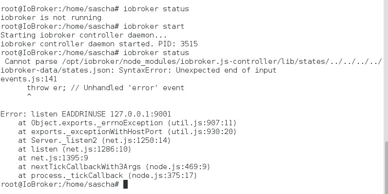

                    hallo Rainer,
                    mit der JS Version 0.15.3 läuft IoBroker stabil und View-Wechsel in VIS lösen keinen Absturz aus.
                    Nachdem ich dann JS auf die akuelle 1.20.0 hebe, fängt Io an aus unklaren Umständen heraus zu stoppen.
                    Terminal -> Iobroker status zeigt dann, dass Io nicht läuft.
                    Terminal -> Iobroker start startet ihn wieder, jedoch kommt es wieder ab und an zum Stop, ohne das ich erschließen kann was auslöser ist.
                    Daher ist das Upgrade des JS mein Verdacht. Belegen kann ich es nicht.

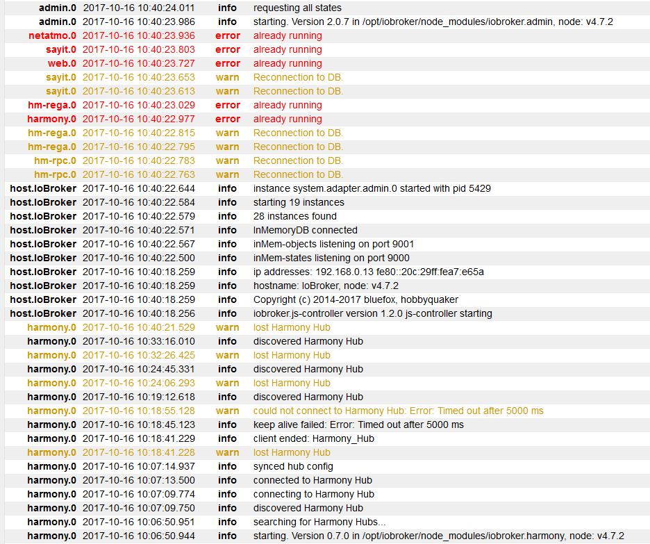

                        Bradock last edited by
                        Hier mal 2 screenshots.
                        Es sieht so aus, als wenn er etwa bis 10.33 gelaufen wäre.
                        um 10.39 habe ich dann via Terminal nochmals den Status geprüft (lief nicht mehr) und dann wieder gestartet ~gegen 10.40
                        In dem Console Screenshot sieht man den Verlauf des heutigen Morgens seit ca. 9.00 Uhr. Ca. 4-5 mal selbstständig abgeschaltet.
                        Kann ich im Log etwas ändern um mehr Details anzuzeigen?
                        Gruß Sascha

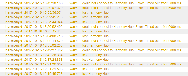

                          Habe hier nochmals im Log auf "Warnungen" gefiltert.
                          Vielleicht geben Euch die Einträge ~10.06 Uhr Euch mehr Aufschluss als mir.

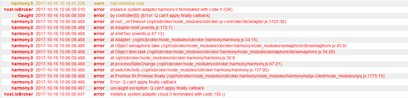

                            hast du auch mal unter /opt/iobroker/logs nachgesehen?
                            da liegen die vollständigen logs der letzten 7 Tage.
                            Rainer
                              Danke Rainer,
                              hier mal ein Auszug aus dem Log um diese Zeit
                              2009_log_extrakt.txt
                                leider fehlt auch hier die Zeit vor dem Absturz des harmony. Es beginnt erst wieder mit js-controller starting….
                                Allerdings scheinst du einige Adapter doppelt laufen zu haben, u.a. den admin!
                                Mach mal einen reboot vom Raspi
                                Rainer

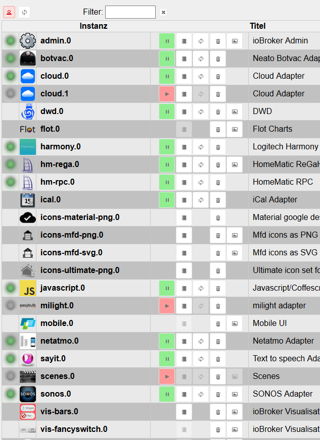

                                  Das mit doppelten Adaptern täuscht.
                                  Siehe uneten Adapterübersicht.
                                  Nur Cloud habe ich 2x, jedoch nur 1x aktiv
                                  im angehängten Log habe ich noch die Zeilen vor dem Absturz rein (und App Key gelöscht)

                                            @Bradock:
                                            Das mit doppelten Adaptern täuscht. `
                                            Das habe ich so nicht gesagt, ich meine nicht doppelte Instanzen, sondern dass die selbe Instanz doppelt läuft, also zwei Prozesse hat.
                                            host.IoBroker instance system.adapter.hm-rpc.0 terminated with code 7 (Adapter already running)
                                            host.IoBroker instance system.adapter.hm-rega.0 terminated with code 7 (Adapter already running)
                                            host.IoBroker instance system.adapter.javascript.0 terminated with code 7 (Adapter already running)
                                            Rainer
