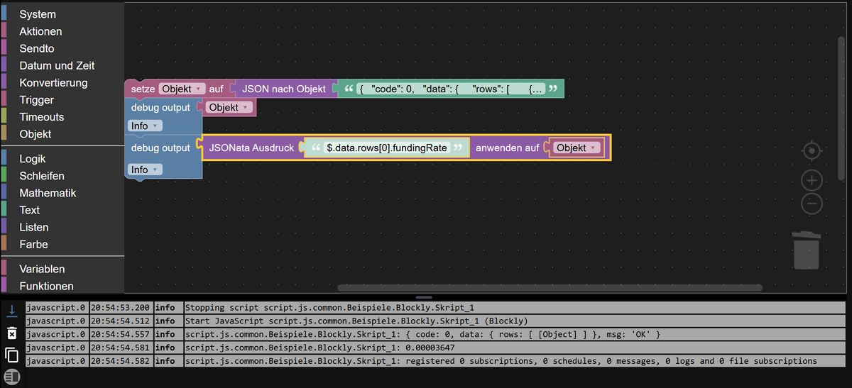

          @___manalishi Nein aber der code darf auch nicht in ' stehen. Ggf. musst Du nichts konvertieren.
          Wenn ich Dein Objekt aus dem JSONATA Exerciser ins Blockly übernehme dann funktioniert alles.
          Hier zum Import:

          Es muss also an Deinem result liegen, dass das KEIN Objekt ist, sondern entweder JSON String oder irgendwie kein Objekt da rauskommt.
          Ansonsten siehst Du, dass Dein Code auch im Blockly tut.
          Vielleicht ist result schon ein Objekt oder Du musst wie gesagt falls das ein JSON String ist, diesen in ein Objekt wandeln. Irgendwas stimmt da nicht. Prinzipiell ist aber Dein Code richtig, wie Du siehst.

            @___manalishi sagte in JSONATA Filter auf json array:
            @mickym da habe ich aus Verzweiflung mal ausprobiert. Hier mit JSON nach Objekt:
            Mach da mal das Result weg - also keine Kombination - da wird intern dann das Objekt in Text gewandelt. Also die grünen Teile weg.
            ___manalishi 1 Reply Last reply Reply Quote 0
