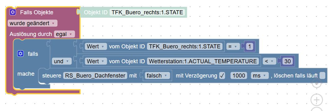

                      Alero @Alero last edited by Alero
                      HI,
                      habe gefunden ( glaube ich).
                      Hier habe ich als Beispiel meinen Fensterkontakt genommen. Dieser soll bei Veränderung des Zustandes und Veränderung bei unter 30 Grad den Autoup auf false setzen. Und wenn die Temp wieder >4 Grad ist solll er wieder eingeschaltet werden. (das habe ich noch nicht mit im Script drin.
                      So setzt er auf jeden Fall den Autoup auf false. Aber läuft dann auch die Rolllade nicht hoch?
                      Wäre das der richtige Weg?
                        ist das der richtige Schalter (autoup)?
                        Was muss ich tun damit er es wieder zurückstellt wenn die Temp > 4 Grad ist?
