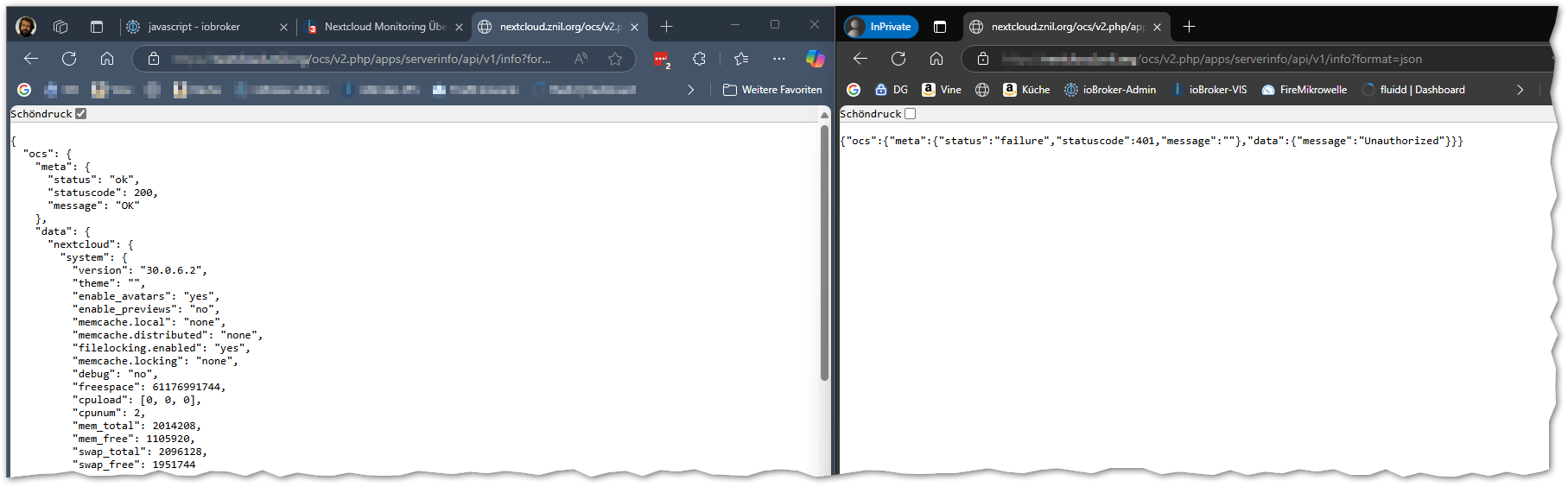

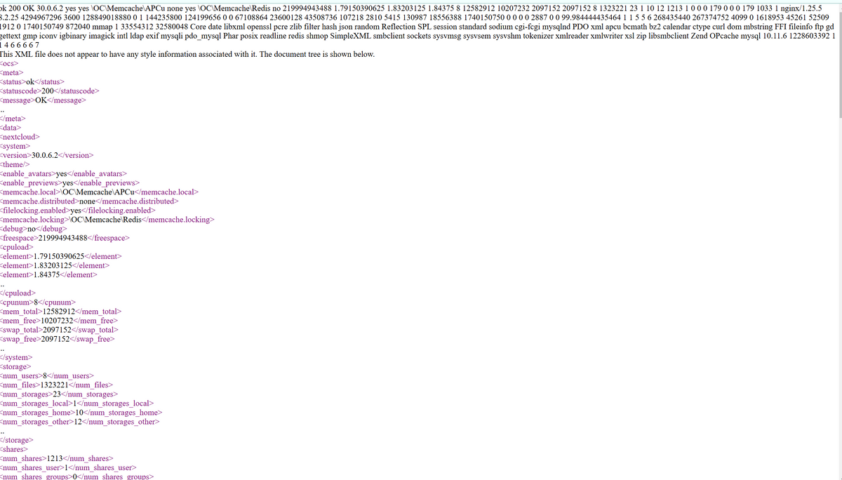

      ich habe ein Nextclouddienst laufen. Leider gibt es bei der Nextcloud kein vernünftiges Plugin um interne Informationen zu sehen. Z.B: wer wann online ist Downloads usw.

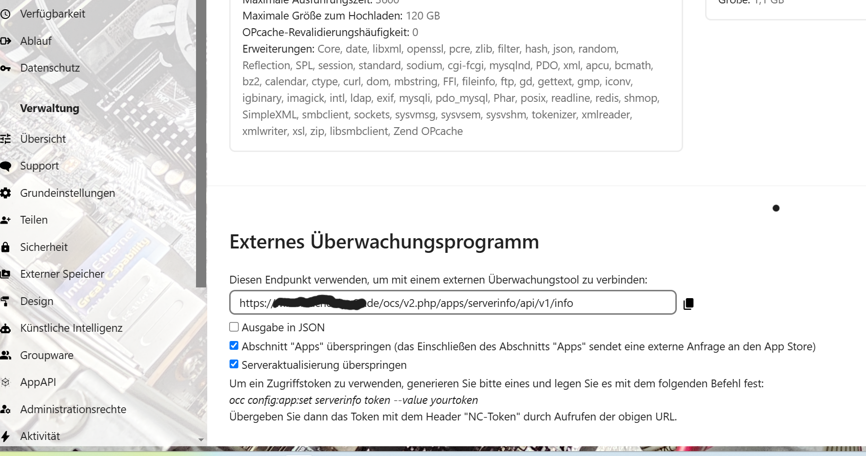

      Jetzt habe ich was entdeckt bei: Administrationseinstellungen -> System. Ganz unten auf der Seite steht "Externes Überwachungsprogramm"
      Hier kann man ein Link kopieren. Wenn ich diesen in die Adresszeile eingebe bekomme ich ziemlich viele Informationen aber leider nicht leserlich angezeigt.
      Jetzt ist die Frage an euch, ist es möglich, mir das irgendwie in eine Tabelle zu übersetzen und durch Telegramm zu verschicken wenn ich was nachsehen möchte?
      Loggen z.B. in Grafana und co möchte ich nicht. Möchte quasi nur wenn ich es brauche darauf zugreifen.
      Die Logig in Blockly mir das Schicken zu lassen bekomm ich irgendwie hin. Aber das davor übersteigt leider meine Grenzen.
      Hat einer von euch eine Idee wie ich das machen könnte?

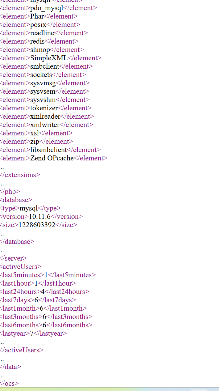

      Ausserdem ist auch eine json ausgabe möglich, kann man anhaken (siehe Screenshot)
      Bin für jede Hilfe sehr dankbar!

        der screenshot ist allerdings kein json, sondern wieder xml

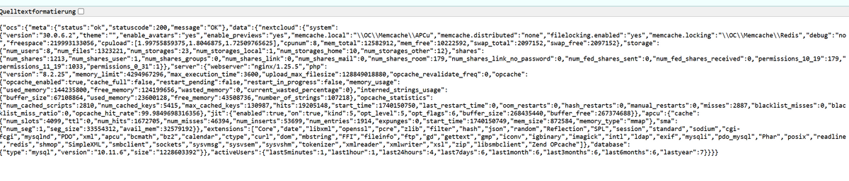

          Hier ist die json Version.
          oder so?

          Da steht noch das man ein Token erstellen muss!? Verstehe aber nicht für was genau.
          Und wie kann ich das jetzt bewerkstelligen? Vielleicht hat jemand ein Blockly Beispiel für mich?
          • BananaJoe
            BananaJoe Most Active @Elektroniker86 last edited by BananaJoe
            @elektroniker86 sagte in Nextcloud Monitoring Überwachung:
            Das wäre ein Zugriffstoken, sonst könnte ja jeder ohne Anmeldung die Daten abrufen.
            Erklärung und Beispiel mit Curl findet man z.B. hier (weiter unten auch auf Deutsch):
            https://help.nextcloud.com/t/howto-use-serverinfo-with-curl/173360

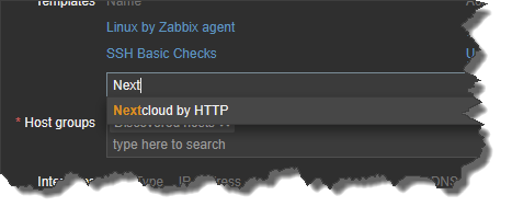

                      Also ich würde das - wie mittlerweile mein komplettes Monitoring - mit Zabbix machen.
                      Da gibt's sogar gleich das passende Template:
                      Elektroniker86 1 Reply Last reply Reply Quote 2
