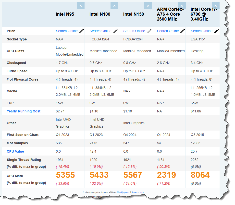

      Ein Pi kann da durchaus ausreichen. Allerdings ist die von Dir eingesetzte Variante mit nur 4 GB RAM bei Deinen 45 Instanzen jetzt schon am Anschlag.
      Ein NUC oder vergleichbarer Mini-PC mit 'ner N100 oder N150 CPU ist etwas leistungsfähiger.
      Zu beachten ist allerdings der Stromverbrauch. Mein Core i7 schlägt da schon ein ordentliches Loch in den Geldbeutel, falls man keine PV hat.
