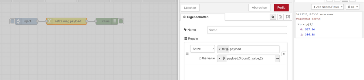

                • mickym
                  mickym Most Active @icebear last edited by
                  @icebear sagte in Node-Red InFlux Query JSON Hilfe erbeten:
                  [{"result":"_result","table":0,"_start":"2025-01-01T00:00:00Z","_stop":"2025-02-24T18:28:53.015523517Z","_field":"value","_measurement":"WP_Energy_Month","_value":537.3399999999997,"_time":"2025-02-01T00:00:00Z"},{"result":"_result","table":0,"_start":"2025-01-01T00:00:00Z","_stop":"2025-02-24T18:28:53.015523517Z","_field":"value","_measurement":"WP_Energy_Month","_value":386.3800000000001,"_time":"2025-02-24T18:28:53.015523517Z"}]
                  Ja so wie ich mir gedacht habe:
                  Hier zum Import:

                         "rules": [
                                 "t": "set",
                                 "p": "payload",
                                 "pt": "msg",
                                 "to": "payload.$round(_value,2)",
                                 "tot": "jsonata"

                  • icebear
                    icebear @mickym last edited by icebear
                    @mickym
                    Erst einmal Danke für deine Hilfe.
                    Soweit funktioniert das auch, allerdings bekomme ich die folgende Fehlermeldung:
                    	State value to set for "0_userdata.0.Eigene_Variablen.WP.Energie.Database.GesamtYear" has to be stringified but received type "object"
                    und beim aktualisieren macht er immer die [] weg. Es sollte allerdings so wie ich oben gepostet hatte gespeichert werden. (Also im DP als "role": "state", "type": "json", )
                      537.34,
                      394.76
                    ist bestimmt nur eine Kleinigkeit.strikethrough text
                    Hat sich erledigt, ich habs hinbekommen, funktioniert jetzt wie gewünscht.
                    Ich hab einfach noch ein json-node dazwischen gepackt. (Ich denke das war richtig so), auf jedenfall meckert das log nicht mehr und der Wert steht auch so im DP wie gewünscht.
                    Also nochmal vielen Dank
