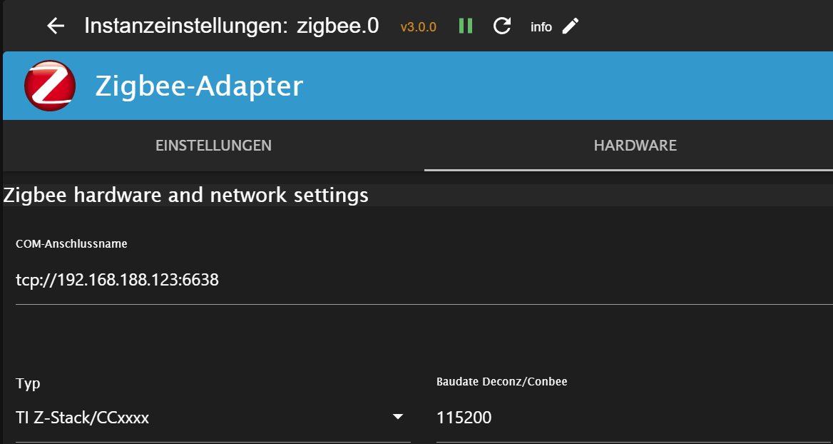

          • Asgothian
            Asgothian Developer @Gaspode last edited by
            @gaspode sagte in Tester für Zigbee Adapter 2.0.x gesucht:
            Das Häkchen hatte mich in der Beschreibung irritiert, das las sich für mich so, wie ein Workaround, den man normalerweise nicht verwendet. Heute ist irgendwie nicht mein Tag.
            Da kann ich was zu Scheiben:
            Ab Adapter 2.0.0 gab es immer wieder Probleme bei einer Neuinstallatopn des Adapters. Beim ersten Start wo das zigbee subsystem aktiviert wird werden Backup Daten geschrieben. Wenn in der Folge die parametrierung geändert wird mussten diese teilweise von Hand entfernt werden - was immer wieder zu Problemen geführt hat,
            Was dem Adapter gefehlt hat ist eine Mögkichkeit das vom UI aus zu steuern. Beim Aufbau dieser Möglichkeit fiel auf das es am besten ist wenn das zigbee Netzwerk nicht automatisch gestartet wird bis die Konfiguration erfolgreich abgeschlossen und getestet ist.
            Bei späteren Starts soll danach das zigbee subsystem automatisch durchgestartet werden.
            Das hätte durch einen anderen Workflow auch abgebildet würden können - aber das wäre gerade für Neulinge noch komplexer und unhandlicher gewesen. Deswegen die Entscheidung für den Haken, der bei ‚alten‘ Installationen einmal gesetzt werden muss.
            A.
            mcm1957 1 Reply Last reply Reply Quote 2

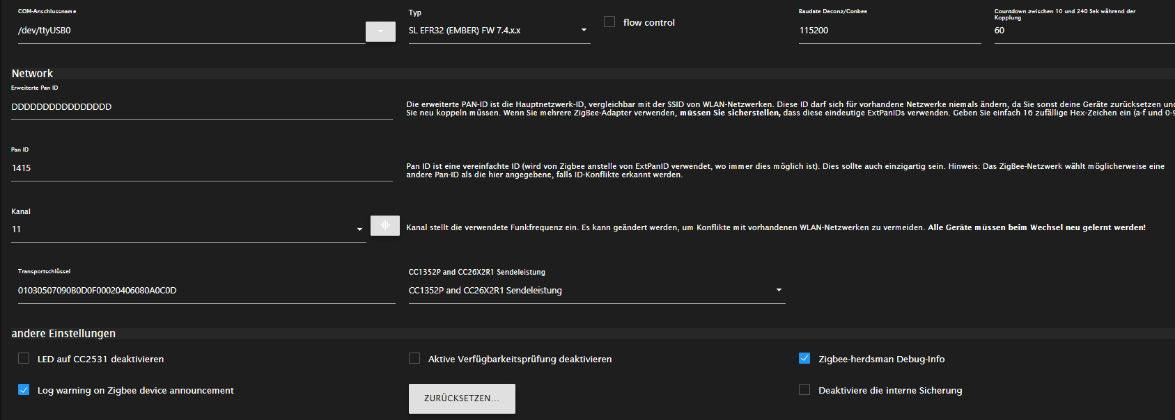

                      Thomas Braun Most Active @Asgothian last edited by
                      @asgothian sagte in Tester für Zigbee Adapter 2.0.x gesucht:

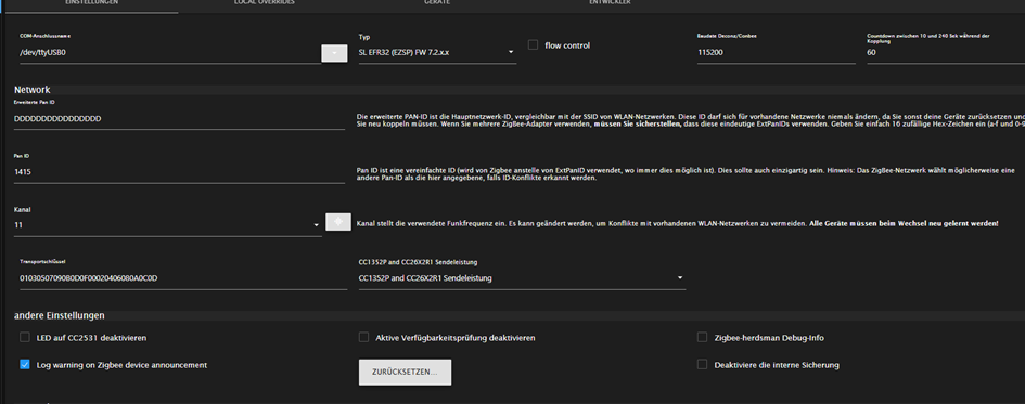

                      Zusätzlich bekommen alle die noch die unsäglichen 16D ExtPanID nutzen nochmal einen Hinweis darauf das das vielleicht nicht gut ist.
                      Vielleicht kannst du für die ganz Unkreativen auch einen Link zu einem Hex-Generator verlinken?
                      Ich lass mich da nämlich auch ganz gerne von solchen Diensten 'beraten'.

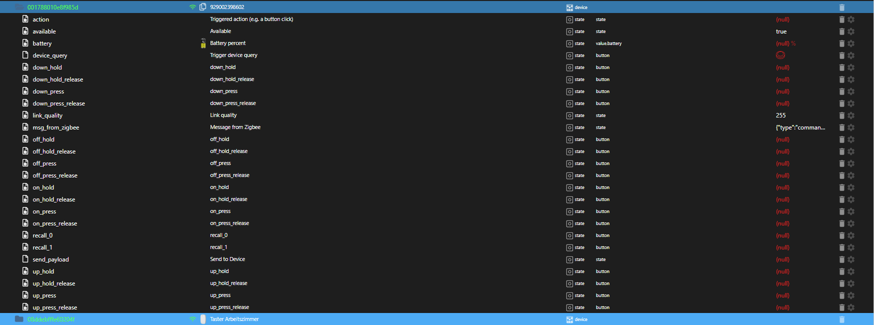

                                • Kaffler
                                  Kaffler @Asgothian last edited by
                                  @asgothian

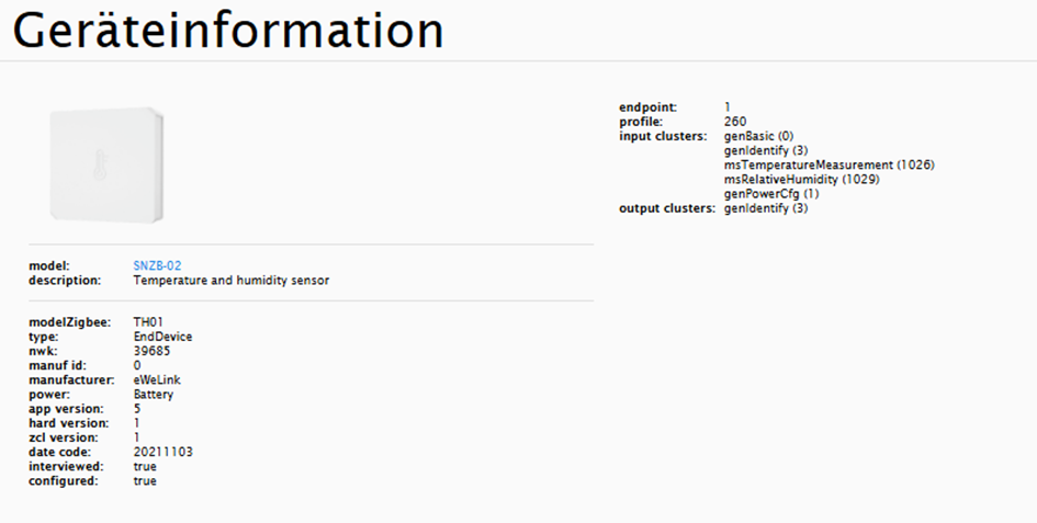

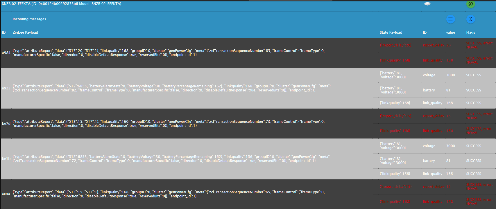

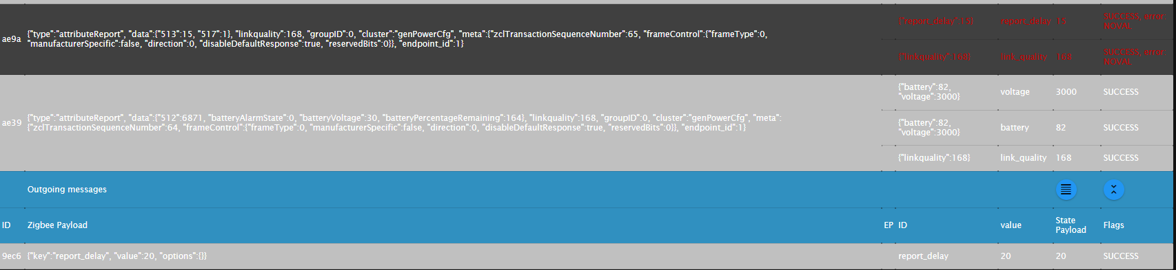

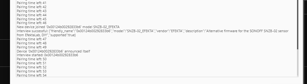

                                  Moin noch mal in Runde,
                                  hatte jetzt mal ein wenig Zeit zum Testen.

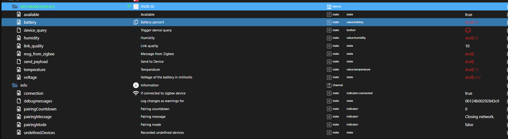

                                  Habe mir ein neues System mit meinem Ersatz Pi auf gesetzt und einem neuen SonOff Stick mit aktueller Firmware.
                                  Hatte dort den gleichen Effekt. (Schließe dadurch mein aktives System aus)
                                  Steckdosen, Türsensoren von Aquara alles lief nur nicht diese SNZB-02 nicht.
                                  Habe dann mit meinem einfachen Wissen, zwei Sensoren neu geflashed mit der Firmware Efekta (SNZB-02_EFEKTA_H.hex)
                                  Damit Senden die Sensoren wieder regelmäßig ein Batteriesignal.
                                  Jetzt die Herausforderung für den Cracks der Software.
                                  Wenn ich den Sensor anlerne alles gut.
                                  Datenpunkte werden angelegt.

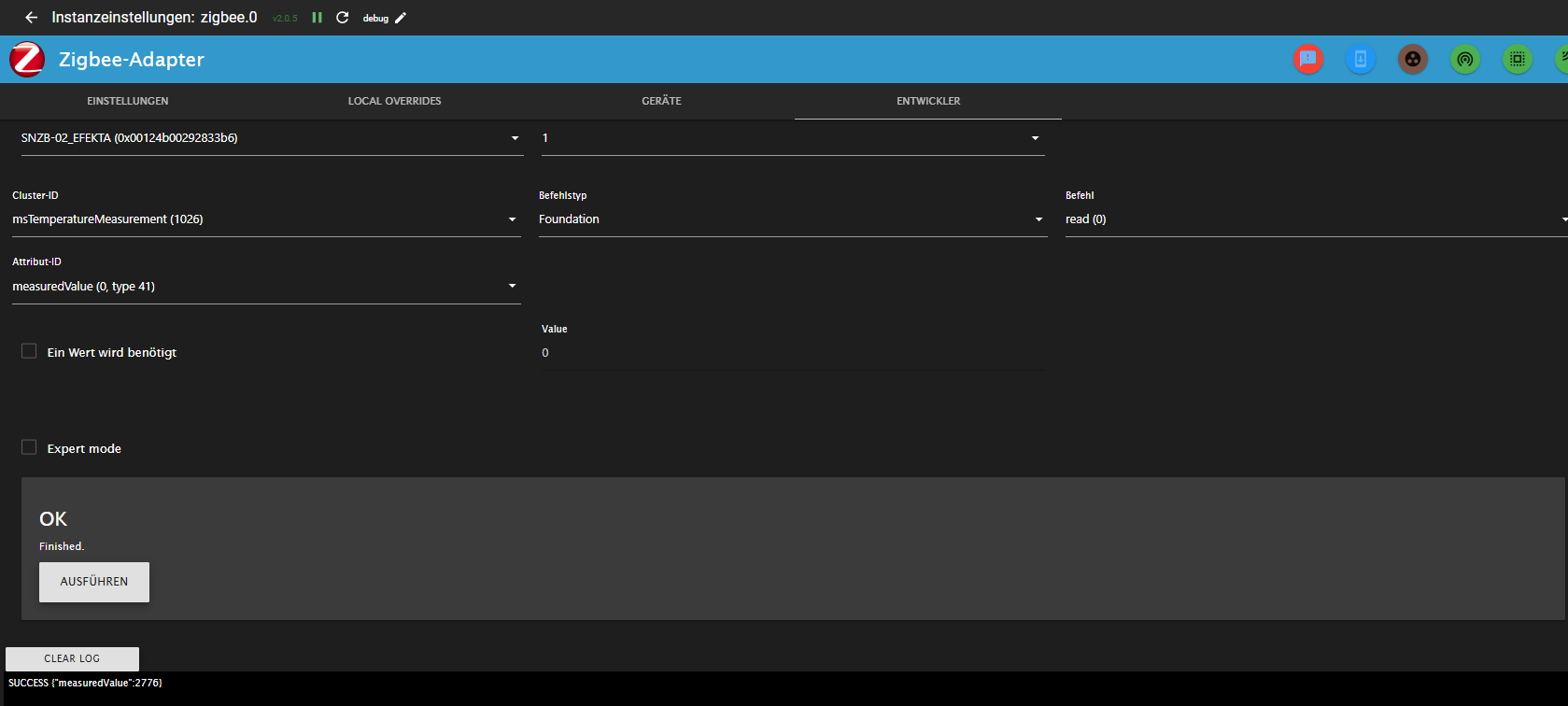

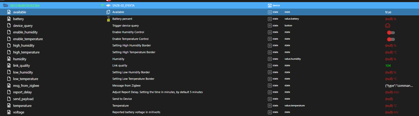

                                  Jetzt Kann ich über den Reiter "Entwickler" den Sensor triggern.
                                  Erhalte auch den angeforderten Werte welche er dann auch brave in die Datenpunkt einträgt. (Wiederholbar)
                                  Diese läuft jetzt seit 3 Tagen, sendet regelmäßig sein Batteriestand aber keine Werte (Feuchte,Temperatur)
                                  Da das Problem auf beiden PIs gleich ist und die Sensoren beim Test-Pi nur 10 cm von der Antenne weg lagen, und der Sensor Daten sendet. Würde ich ein Funkproblem auf unwahrscheinlich setzten.
                                  Habe noch ein paar Logs vom Sensor angehängt vielleicht hat Jemand noch eine Idee.
                                  Zum wegschmeißen sind die zu Schade.
                                  D arteck 2 Replies Last reply Reply Quote 0
                                    dimaiv @Kaffler last edited by
                                    @kaffler
                                    Probier mal die Sensoren reconfigurieren. Dann sollte es funktionieren.
                                    Im Log muss unbedingt folgende Meldung kommen:
                                    "DeviceConfigure successful....."
                                    Ich habe gemerkt, ab Zigbee Adapter 2.0.x werden nicht alle Geräte nach anlernen configuriert.
                                    Manuele Reconfiguration bringt Erfolg.
                                      arteck Developer Most Active @Kaffler last edited by
                                      @kaffler entweder nochmal neu pairen..
                                      steht zumindest so hier
                                      https://www.zigbee2mqtt.io/devices/SNZB-02.html
                                      oder kannst mit dem configure knopp versuchen..
                                      ansonsten kannst den über send_payload manuell triggern.. dann aber mit vorsicht. sonst müllst du dir dein Netzwerk zu
