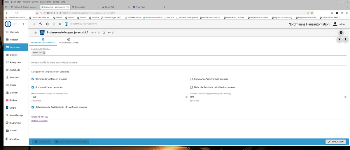

      @klausstoertebeker und in den Javascript settings ist auch das "subscribe auf alle objekte " eingeschaltet?
      Ist KEIN Haken drin

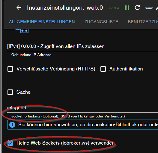

        @klausstoertebeker sagte in "admin.0 Restart loop detected" und keine Trigger mehr:
        werden die von anderen Adaptern genutzt.
        korrekt, sind Abhängigkeiten zu vis, web...entsprechend müssen auch Einstellungen z.b im Web gesetzt werden was davon genutzt wird
        du hast die Adapter zwar(werden automatisch installiert) jedoch keine Instanz dazu und ohne werden sie auch nicht genutzt, sondern vom web Adapter integriert
        KlausStoertebeker 1 Reply Last reply Reply Quote 0
        • KlausStoertebeker
          KlausStoertebeker @crunchip last edited by
          @crunchip Danke für die Informations - habe ich geändert.
          Du benutzt den Web-Adapter v7.0.5, ich habe aus dem stable-Repository nur die v6.2.5... Habe ich wieder ein veraltetes Repository?

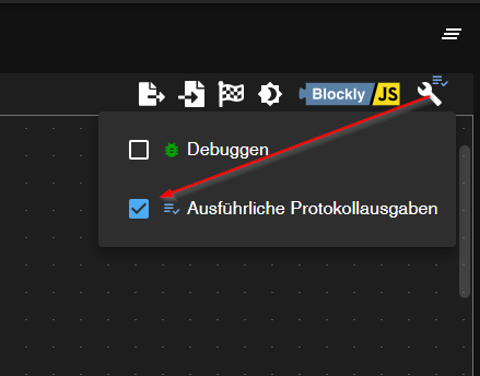

                            • SOnst mal in JavaScriot instanz mit zb einem script mal debug log aktivieren und dann können wir schauen ob das irgendwas bringt. Aber du bist scheinbar der einzige mit dem Problem

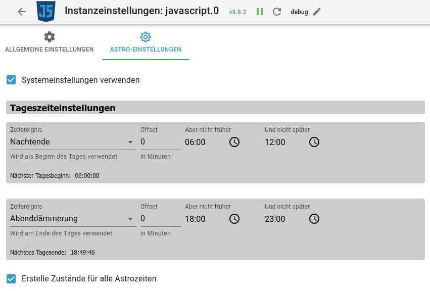

                                          • crunchip
                                            schedule({ astro: 'sunrise',
                                            noch generelle Fragen
                                            Systemzeit passt? und was ist bei Astro in der Javascript Instanz hinterlegt?
