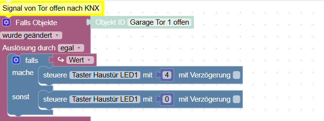

              @hackypaddy Hi, ich benutze per Blockly immer den Befehl "steuere", der funktioniert.
              Adapter openknx.
              Beispiel:
              "Taster Haustür LED" ist eine KNX GA"
                "_id": "openknx.0.Steuerungen.Zustand.Taster_Haustür_LED1",
                "type": "state",
                "common": {
                  "desc": "",
                  "name": "Taster Haustür LED1",
                  "read": true,
                  "role": "state",
                  "type": "number",
                  "unit": "ratio",
                  "write": true
                "native": {
                  "address": "7/1/0",
                  "answer_groupValueResponse": false,
                  "autoread": true,
                  "bitlength": 8,
                  "desc": "Basetype: 8-bit unsigned value",
                  "min": 0,
                  "max": 255,
                  "dpt": "DPT5.005",
                  "valuetype": "basic"
                "from": "system.adapter.openknx.0",
                "user": "system.user.admin",
                "ts": 1733854188698,
                "acl": {
                  "object": 1636,
                  "state": 1636,
                  "owner": "system.user.admin",

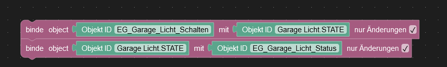

                Du musst den "Binde" Block zweimal machen. Einmal in jede Richtung
                  HackyPaddy @warp735 last edited by
                  @warp735 sagte in KNX-Adapter - Direktlink funktioniert nicht:
                  @hackypaddy
                  Das ist korrekt. So mache ich das bisher auch.
