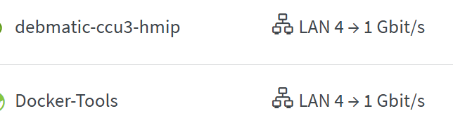

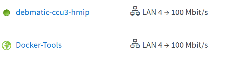

      Hallo Com,
      mir ist seit neustem aufgefallen, das am Lan Port 4 der Fritz Box 7590 immer wieder 100 Mbits steht in der Netzwerkübersicht. An dem Lan Port hängt ein Switch. Alle Geräte werden mit 100Mbits angezeigt, ziehe ich den Stecker vom Switch der mit der Fritz verbunden ist und stecke ihn wieder rein hab ich Sekunden später wieder 1Gbits Lan. In den Netzwerkeinstellungen steht permanent 1Gbits, daran habe ich nichts geändert. Es steht auch dort wenn mir aber in der Übersicht 100Mbits angezeigt wird.
      Kann mir einer bei der Fehlersuche helfen, was das sein könnte ? Kabel, Gerät ? Es ist aber erst seit kurzem. Weder an den Kabeln noch an den Geräten hat sich was geändert.

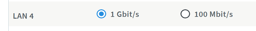

      Auch wenn ich in der Fritz den Lan 4 auf 100 Mbits stelle und danach wieder auf 1Gbits hab ich wieder 1Gibts stehen in der Übersicht. Irgendwas muss da bewirken das es umspringt auf 100. Aber was könnte sowas verursachen ? Vor allem bei allen Geräten, dann kann ja nur der Switch einen haben, oder die Zuleitung zum Switch ?
      Kurz Stecker rein und raus, wieder 1 Gbits da.
      Kann sein das bleibt jetzt 2-3 Tage so, dann schau ich rein, wieder 100Mbits auf allen angeschlossenen Geräten.

        Kannst Du im Switch Einstellungen vornehmen ?

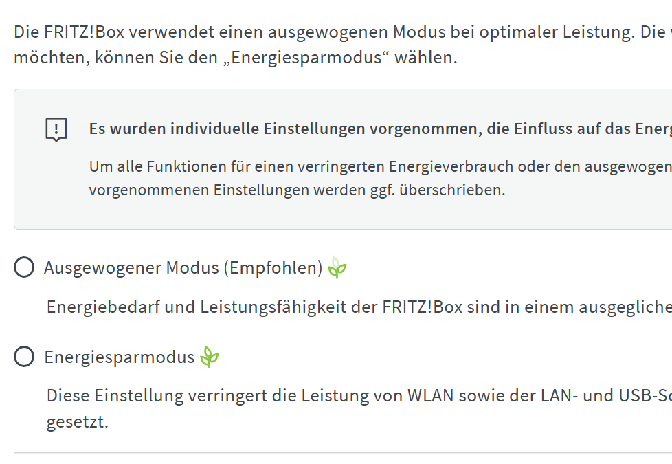

            Ansonsten Energy-Config der Fritzbox mal nachsehen...

                                          @d3ltoroxp hast du green ethernet (o.ä) irgendwo aktiviert?
                                          dann fährt es zum Stromsparen die Bandbreite runter.
                                          Angeblich nur wenn sie nicht benötigt wird
