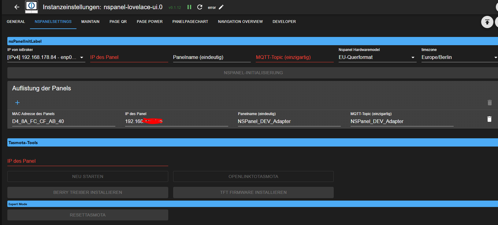

                @ticaki

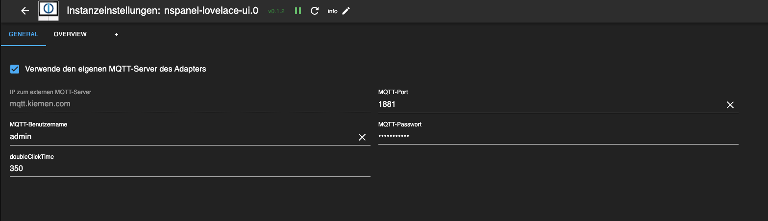

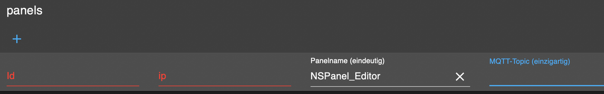

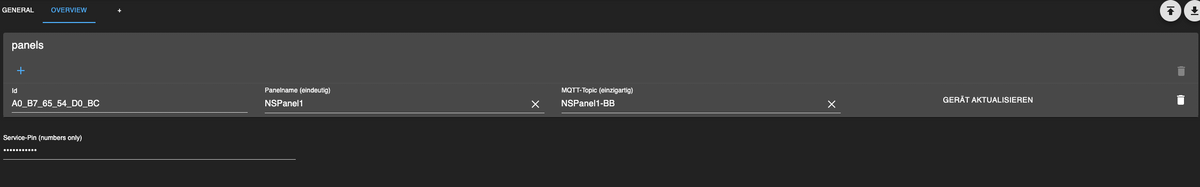

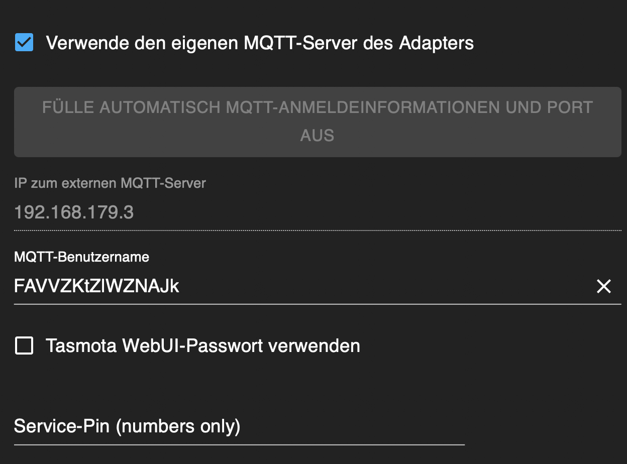

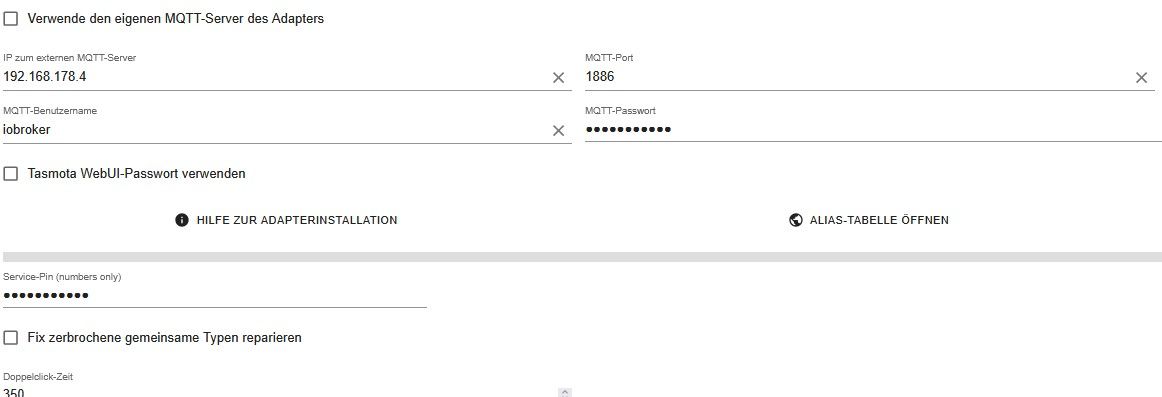

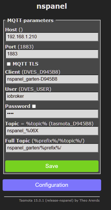

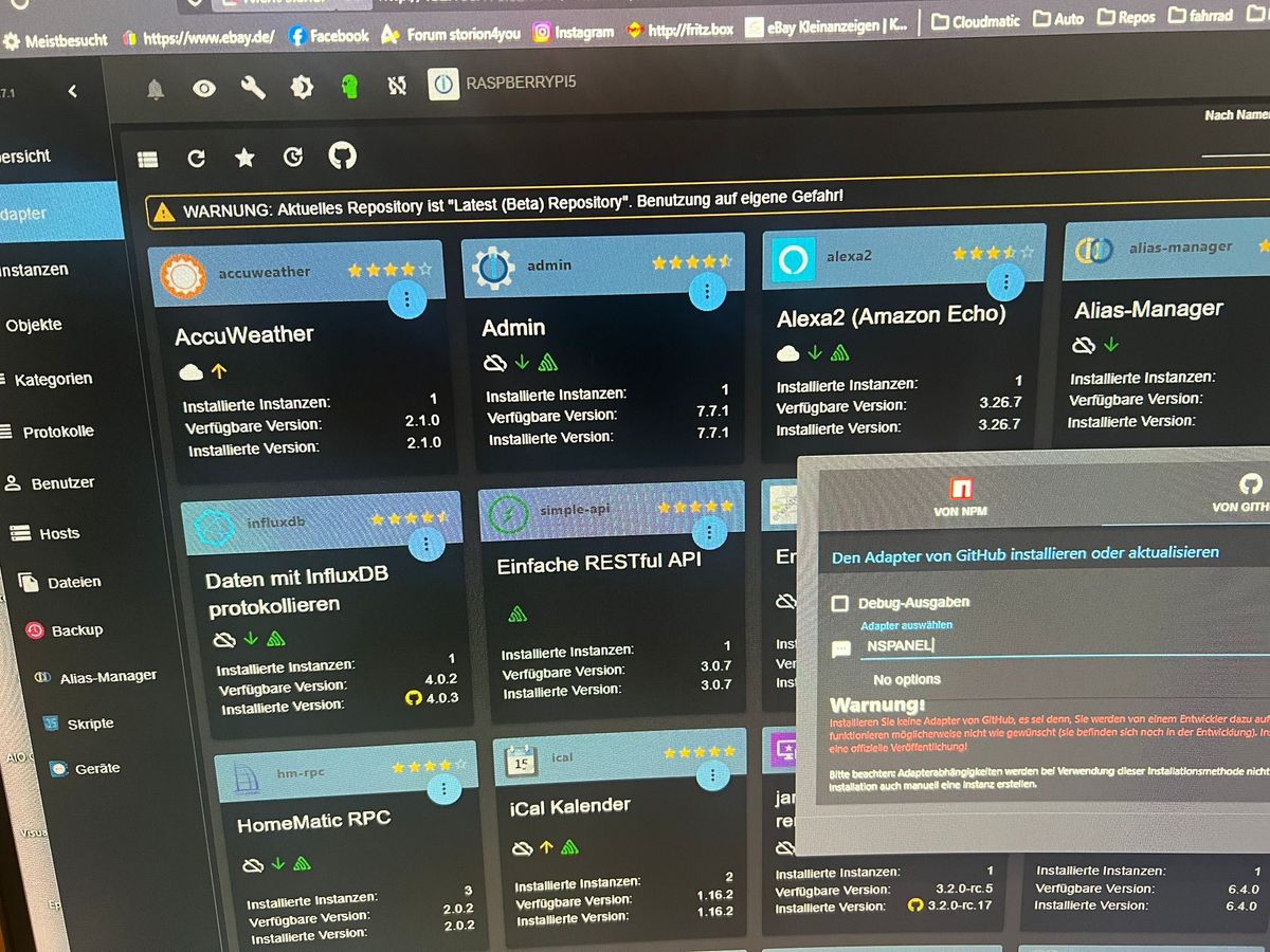

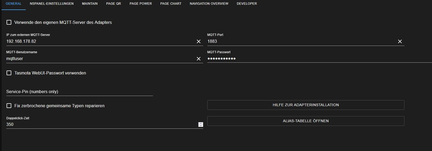

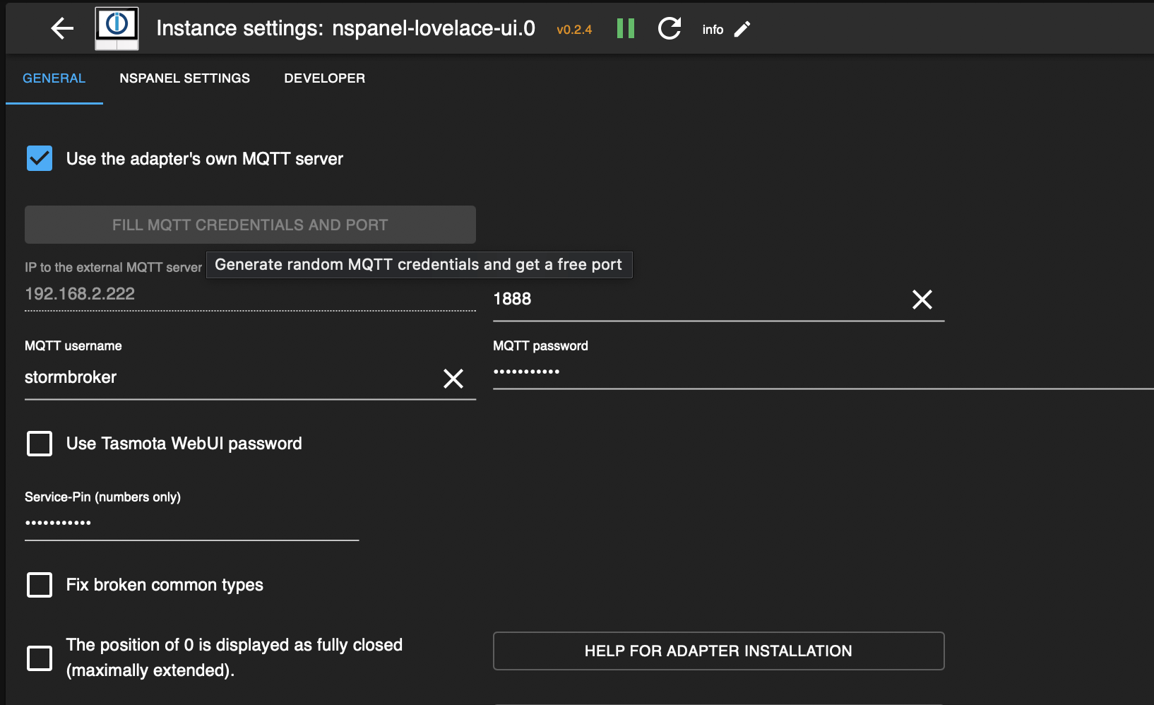

                Hi, ich habe mal ein Panel vom Script auf den Adapter umgestellt. Leider komm ich da nicht weiter, kannste mir n Tipp geben?
                Fehlt oder ist bestimmt noch was falsch..
                Anscheinend gibts noch Probleme mit der Communikation zum Adapter vom Panel oder rumgedreht, das Panel zeigt nur den Spinner und wartet auf Content..
                Was muss ich im Panel bei mqtt umstellen? der Adapter hat den Port 1881 hierm al ein Screenshot von den Configs:

                    @tt-tom
                    und welcher Fehler ist das, ich versteh es leider nicht, wie es richtig sein muss.. ??
                    Alias Errors kommen keine, das Script startet ohne Fehler.
                    Seite General des Adapters:
                      ticaki Developer last edited by ticaki
                      Wir haben das per Voice geklärt. Für die die mitlesen -
                      panelTopic im Skript muß den selben Eintrag haben, wie der panel topic im Admin. Daran erkennt der Adapter welches Panel konfiguriert werden soll.

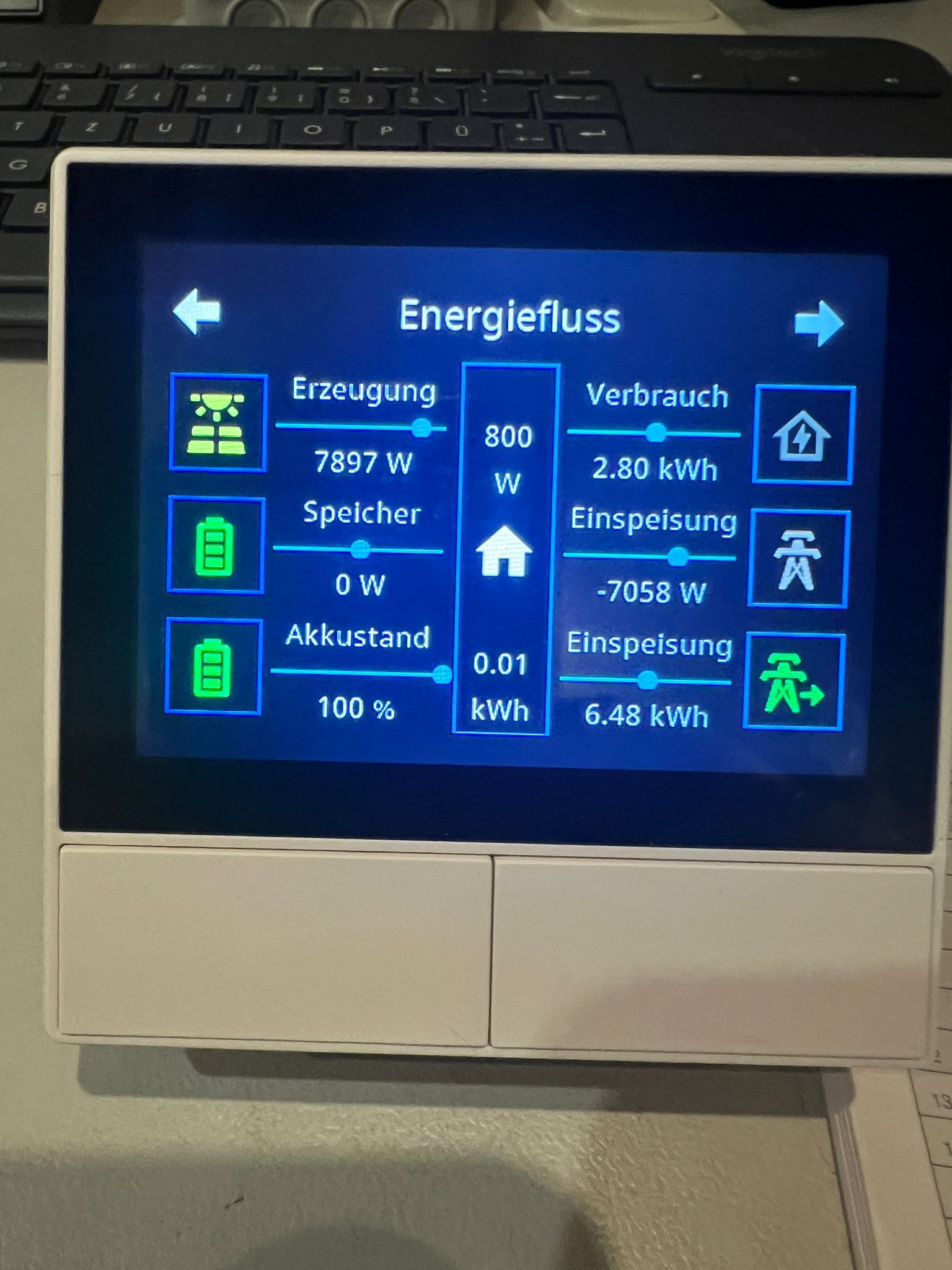

                                  Die Anzeige der Solar Leistung ist warscheinlich üblich, die PowerCard liefert da einen super Überblick. Was in Zukunft dazu kommen soll, sobald wir ein eAuto haben, wird sein, das wir über das Panel steuern und einstellen können wann das Auto mit Solarstrom geladen werden soll. Und noch weiter wenn es mal soweit ist das man einen dynamischen Stromtarif hat.

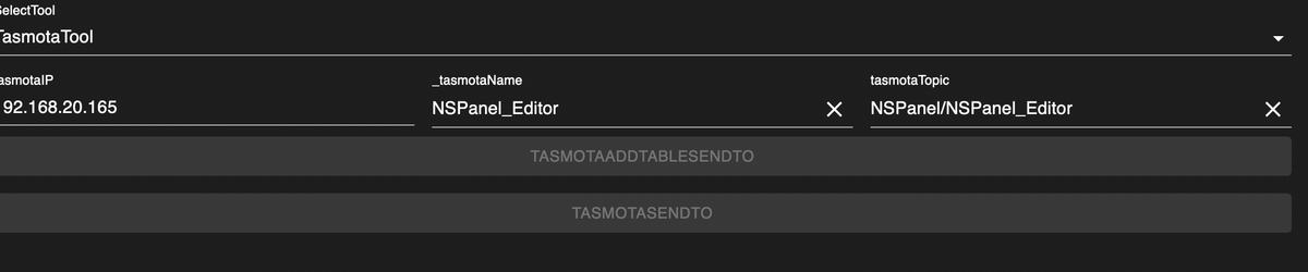

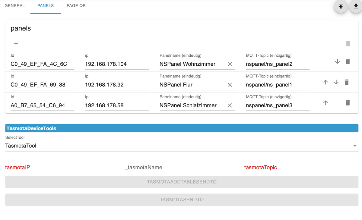

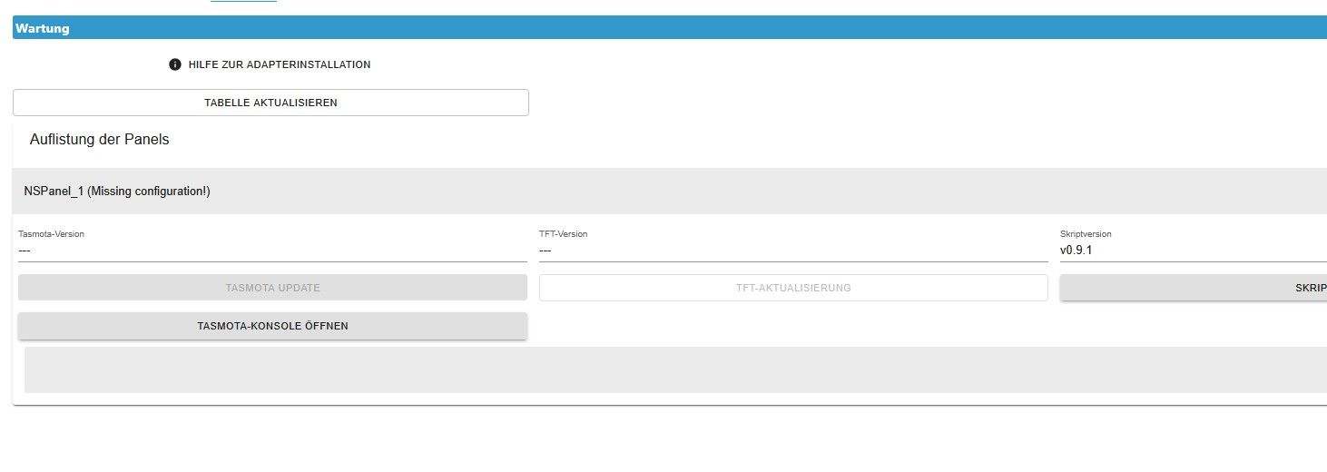

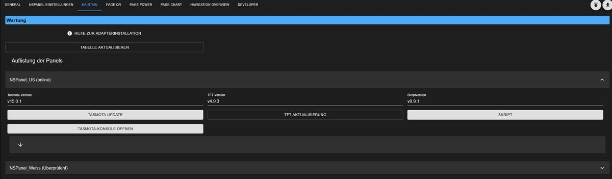

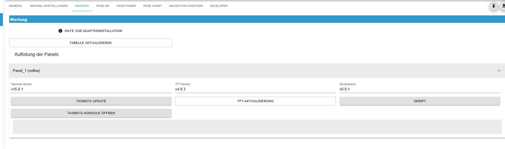

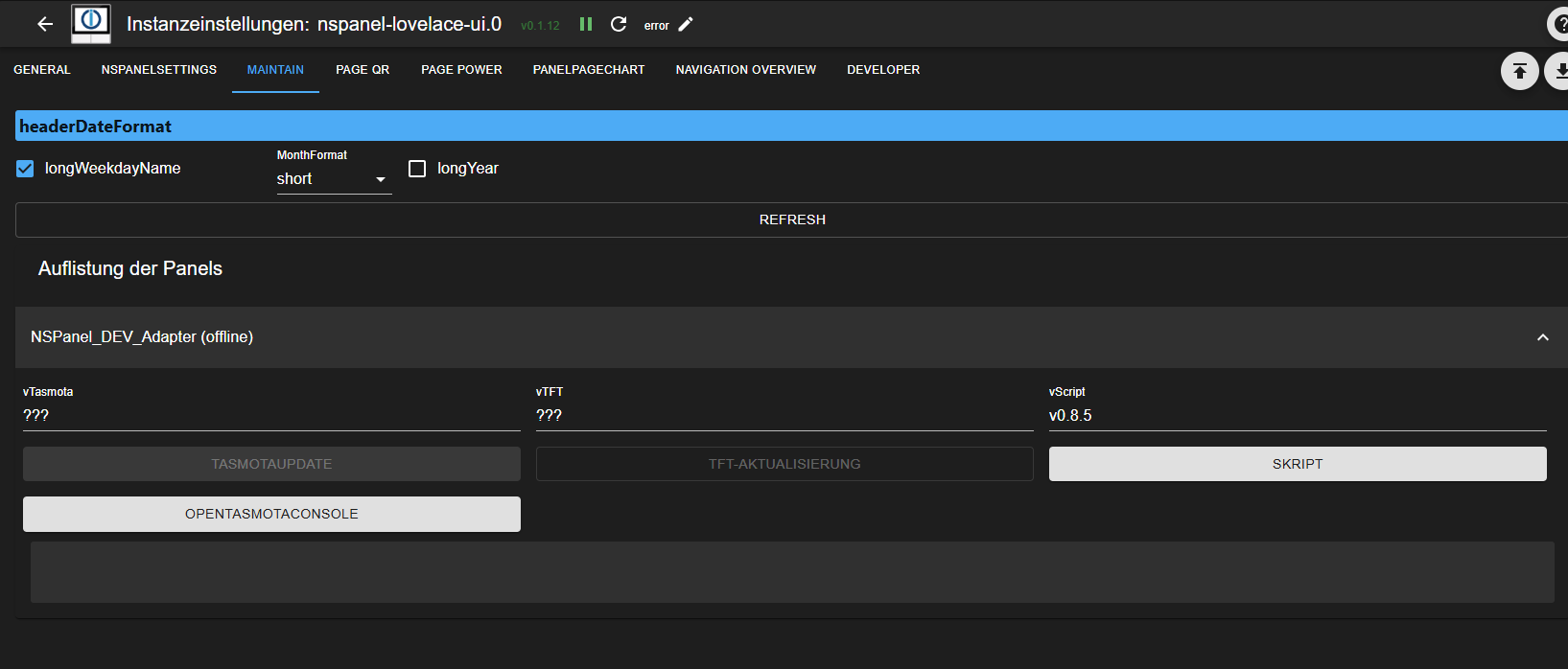

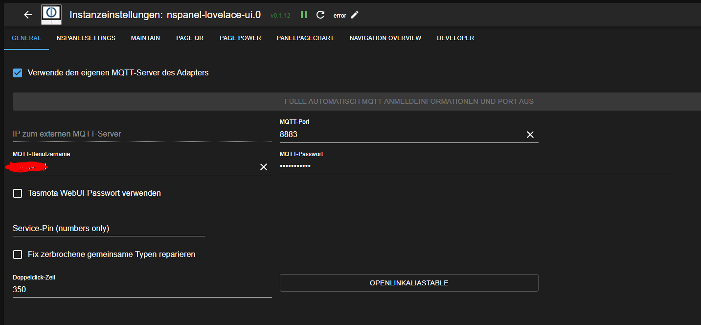

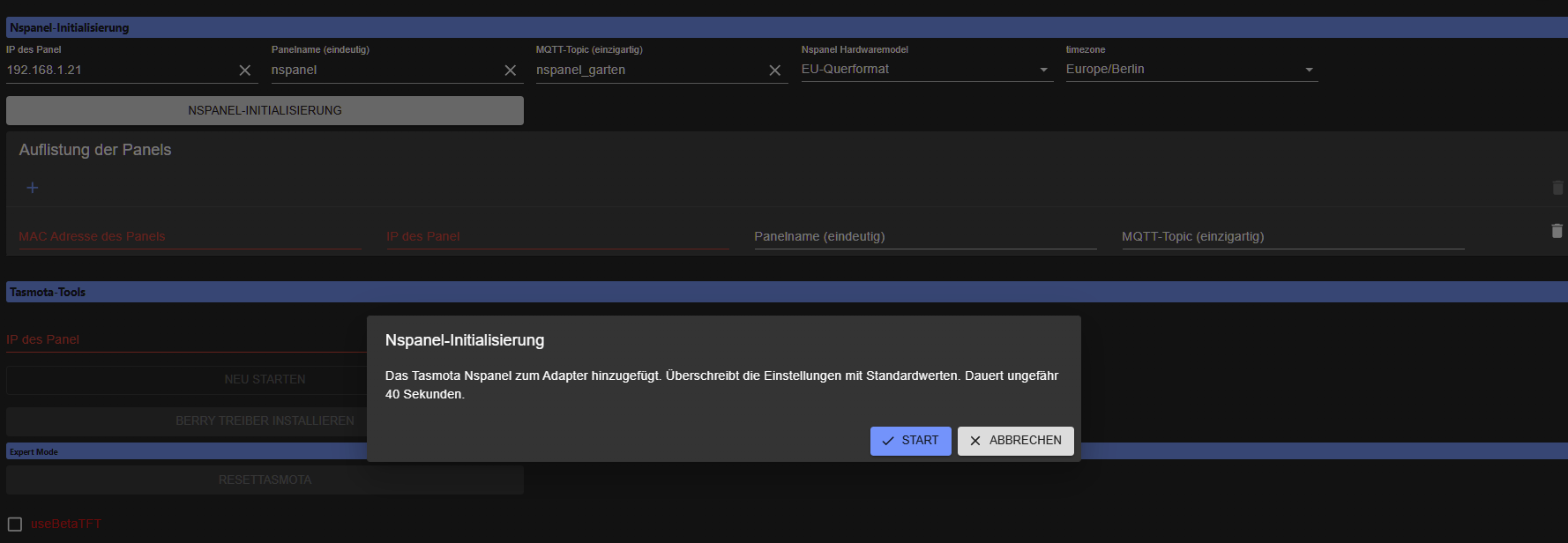

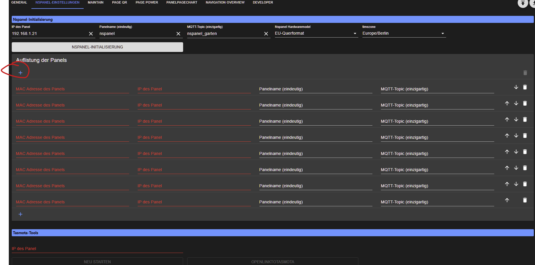

                                            Kurze Einrichtungsanleitung für ein normales NSPanel
                                            Das hier sollte selbsterklärend sein - brokenCommen... bezieht sich auf info channels - da sind datenpunkte drunter die als common.type='state' haben - das ist natürlich vollkommen falsch - werden mit der option im ganzen alias.0 Datenzweig gefixt. Anschließend wird die option deaktiviert und der Adapter neugestartet.

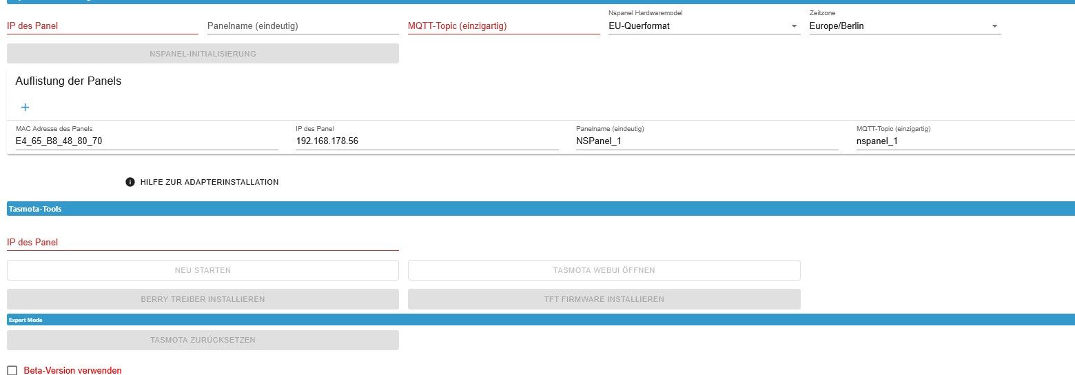

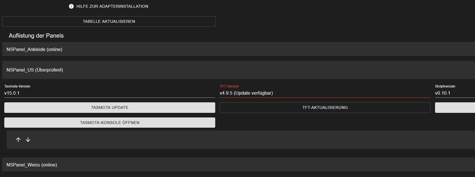

                                            Dann das hinzufügen der Panels:
                                            -tasmotaIp: Die Ip des Gerätes das hinzugefügt/bearbeitet werden soll.
                                            -tasmotaName: Name des Gerätes der an vielen Stellen zu finden ist.
                                            -tasmotaTopic: Freiwählbarer kompletter Topic muss mit einem buchstaben anfangen - wenn da also 'a' steht, reicht das ist nur beim auseinanderhalten vielleicht nicht sinnvoll 🙂
                                            Ist das ausgefüllt werden die Schaltflächen unten aktiv - TasmotaSendTo stellt das NSPanel auf die Werte im Adapter und für den Adapter ein - keine Nutzer eingabe auf dem NSPanel nötig, außer man will was spezielles
                                            Diese Sachen werden geändert:
                                            ` MqttHost ${obj.message.mqttServer ? obj.message.internalServerIp : obj.message.mqttIp};` +
                                            ` MqttPort ${obj.message.mqttPort}; MqttUser ${obj.message.mqttUsername}; MqttPassword ${obj.message.mqttPassword};` +
                                            ` FullTopic ${`${obj.message.tasmotaTopic}/%prefix%/`.replaceAll('//', '/')};` +
                                            ` MqttRetry 10; FriendlyName1 ${obj.message.tasmotaName}; Hostname ${obj.message.tasmotaName.replaceAll(/[^a-zA-Z0-9_-]/g, '_')};` +
                                            ` WebLog 2; template {"NAME":"${obj.message.tasmotaName}", "GPIO":[0,0,0,0,3872,0,0,0,0,0,32,0,0,0,0,225,0,480,224,1,0,0,0,33,0,0,0,0,0,0,0,0,0,0,4736,0],"FLAG":0,"BASE":1};` +
                                            ` Module 0; MqttClient ${obj.message.tasmotaName.replaceAll(/[^a-zA-Z0-9_-]/g, '_')}%06X;` +
                                            ` Restart 1`;
                                            Dann bitte 20 Sekunden warten - da muß ich noch ne "taasmota ist fertig" routine einbauen. Die das ganze blockiert bis er wieder da ist.
                                            Falls offene Änderungen aus einem der anderen Tabs nicht gespeichert sind, jetzt speichern
                                            Anschließend auf TasmotaAdd... klicken, das prüft ob der Tasmota über mqtt erreichbar ist und fügt ihn dann der oberen Tabelle hinzu - falls das geschieht, wird der browser neugeladen und der Tasmota ist eingetragen - alle nicht gespeicherten Änderungen gehen dabei aktuell verloren - deshalb speichern bevor du auf den Schalter drückst.

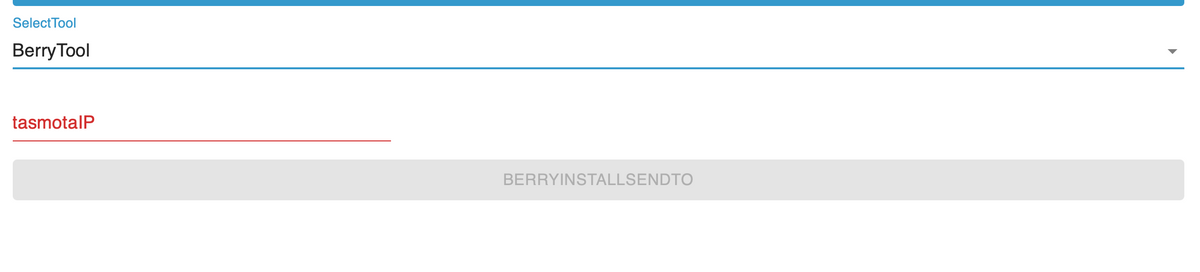

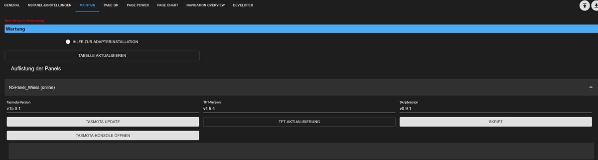

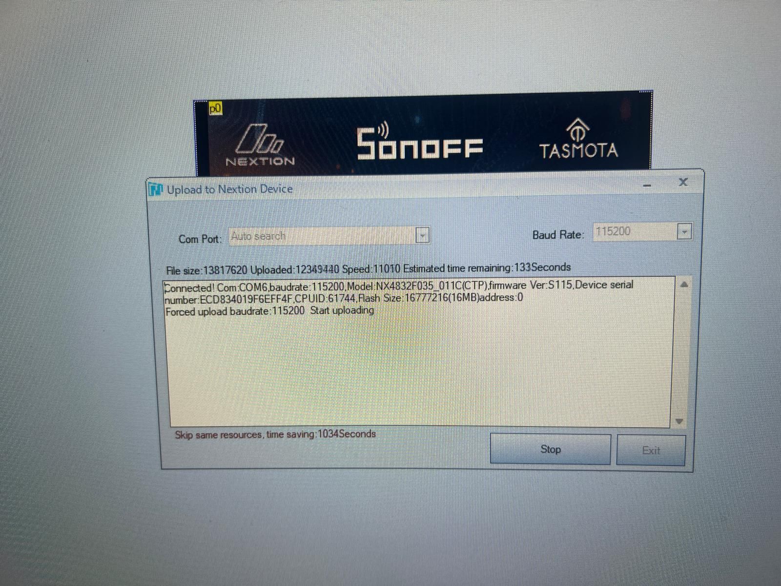

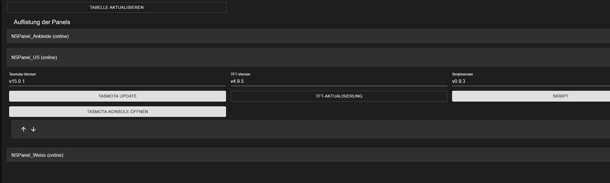

                                            Damit installierst du das aktuelle Berryscript (nicht für Emulator)
                                            Hiermit wird die aktuell von uns freigegebene TFT Version auf dem Tasmota installiert
                                            Bei beiden letzteren gibt es keine "ist fertig" anzeige.
                                            Noch fragen? Raus damit 🙂
