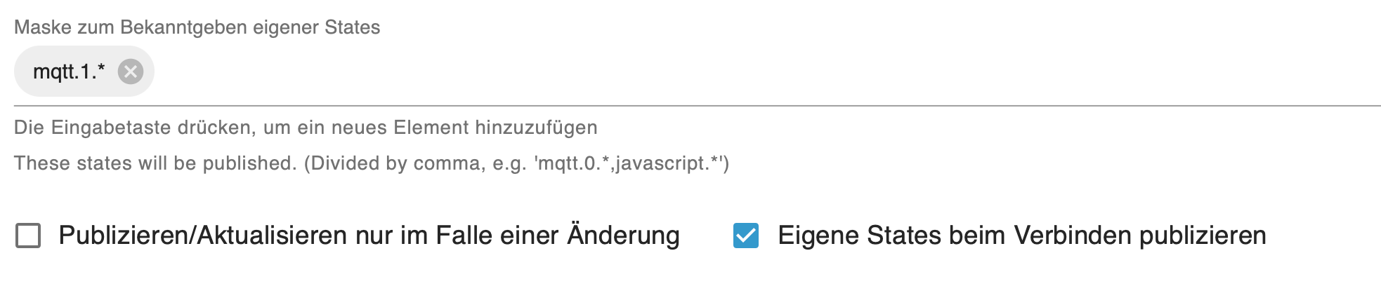

                                @teletapi
                                Die Maske die man für das NSPanel benutzt, sorgt dafür das alle States in mqtt.1.* als Eigene States zu verstehen sind
                                Die Option die im Bild einen Hacken hat, sorgt dafür das beim Verbinden alle eigenen States gesendet werden.
                                Wenn ich nun auf den Topic .../cmd/Backlog immer mal wieder den gleichen Befehl sende - steht der ebenfalls unter mqtt.1. und wird beim Restart von mqtt.1, iobroker, iobroker-server oder mqtt-server an das Panel gesendet. Da ja Eigene States beim Verbinden publiziert werden
                                Denke nicht das man dafür ein mqtt-pro-user sein muß - bin selbst nämlich bei weitem keiner.
