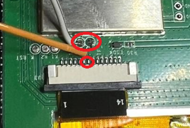

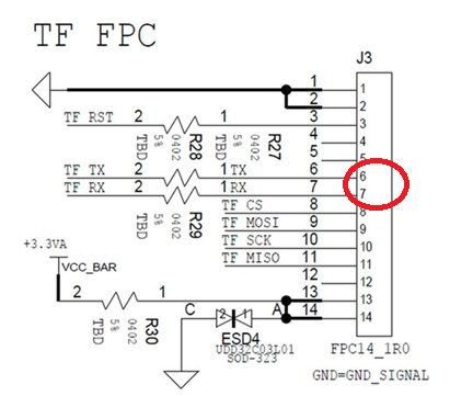

                              Armilar Most Active Forum Testing @teletapi last edited by
                              @teletapi
                              Wäre mal interessant zu wissen, ob zwei Lötbrücken das Problem lösen würden:
                              Aktuell habe ich keine Bedarf an US Panels
                              teletapi 1 Reply Last reply Reply Quote 0
                                TT-Tom @ticaki last edited by
                                @ticaki
                                zeiget erstmal wieder alles an. können wir so pushen.
                                • teletapi
                                  teletapi @Armilar last edited by
                                  @armilar was bzw welche Lötbrücken meinst du..?
                                    @teletapi
                                    Ist nur so eine Idee... Wenn man die
                                    miteinander verbinden würde?
