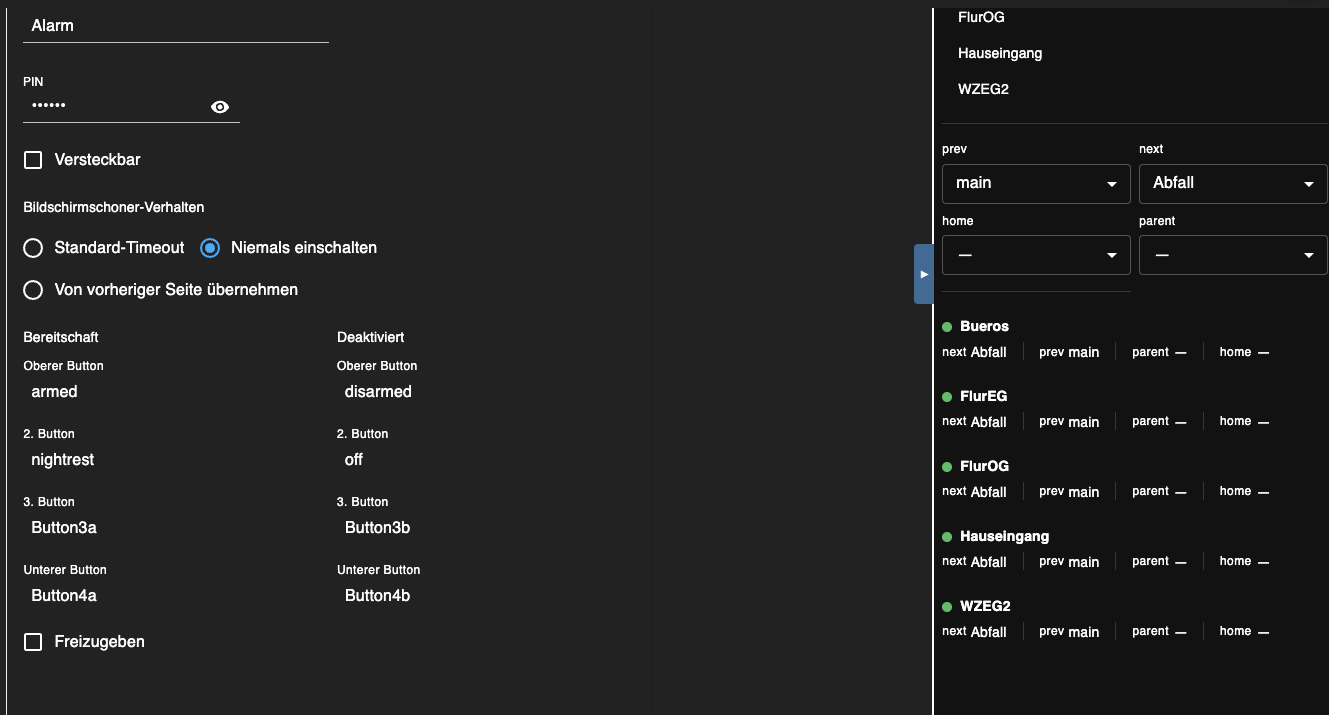

                  • ilovegym
                    ilovegym @ticaki last edited by
                    @ticaki
                    version 0.6.4 so installiert wie beschrieben, ging echt schnell durch, bot ein "upgrade" fuer das zu frueh geupdatete Panel an, hab den Knopp gedrueckt und n paar Minuten spaeter war das Panel wieder auf 15.0.1, hat also einwandfrei ein downgrade von 15.1.0 gemacht.
                    Mit den Alarm disarmed buttons die gingen mal.. ich hab bei der Konfig das so, es taucht aber nicht auf im Menu.
                    Muss ich im Script noch was einstellen ?

                      ticaki @ilovegym last edited by ticaki
                      @ilovegym
                      mache bitte mal ein upload
                      EDIT: Bei mir ist sie da, upload, reload müsste da reichen, vielleicht mal alarm entsperren hin und her klicken. Bei mir sieht alles richtig aus (produktion aus npm installiert)

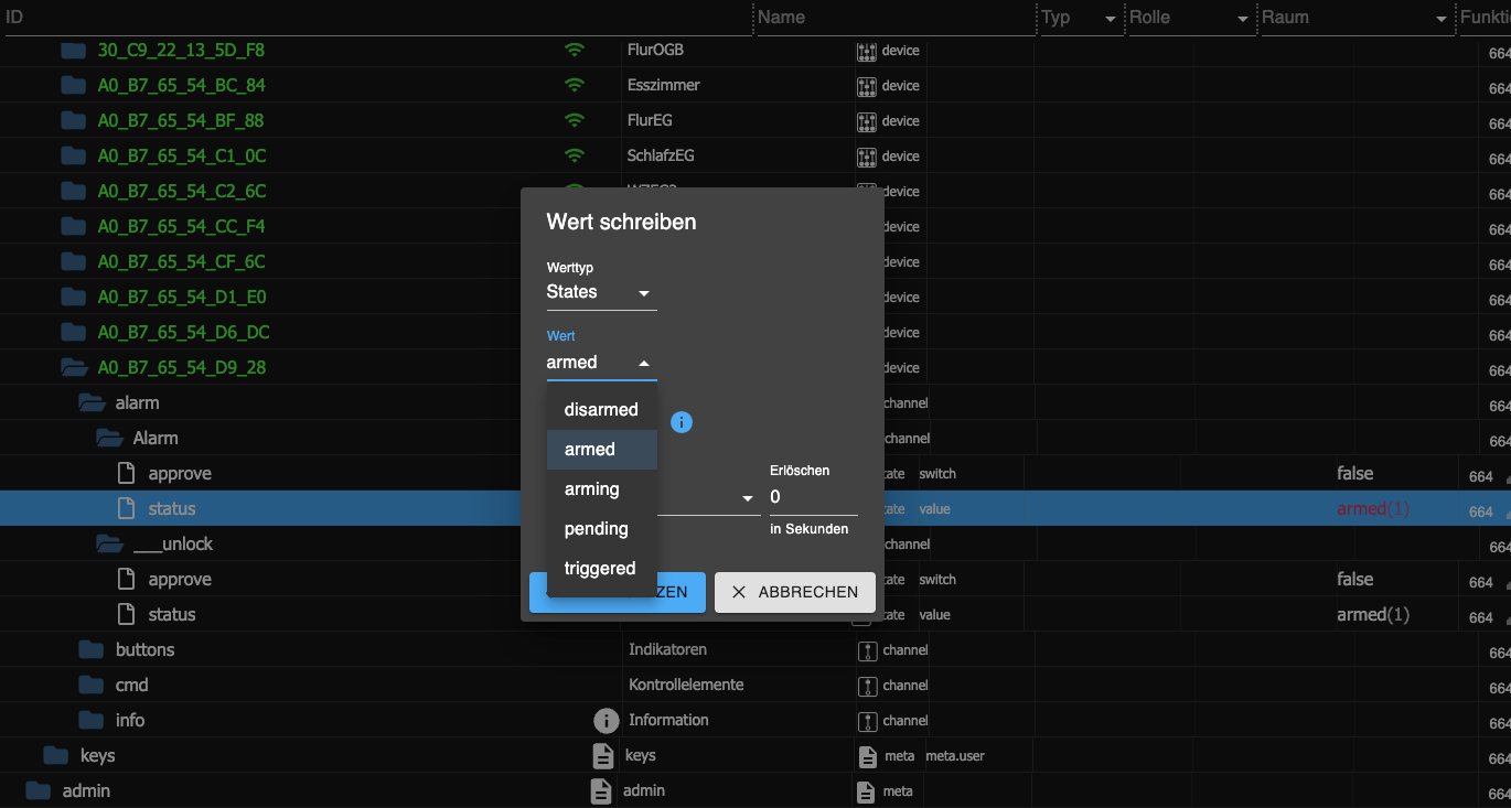

                        • ilovegym
                          ilovegym @TT-Tom last edited by
                          @tt-tom
                          Kannst du mir bitte nochmal helfen, bei der Alarmpage?
                          Adapter Version 0.6.5 von vor 2 Tagen
                          ich bekomms nicht hin, mit der Alarmpage, sie ist da, ich kann einen Code eingeben, das ist nicht das Problem.
                          Angezeigt werden sollen die States Abwesend, Anwesend, Nachtruhe und Aus.
                          In den States MAC.alarm.Alarm.approve und .status, was muss ich wo einstellen, um den Status in die jeweiligen Modi armed, disarmed, nightrest, off, zu bekommen?
                          Die Funktion soll ja sein, dass ich am Panel die jeweiligen States schalten kann, und rumgedreht, also das Panel soll ja den aktuellen Status anzeigen in der Seite.
                          Ich hab da jetzt schon alles moegliche Probiert..(Edit) armed/disarmed geht
                          aber wie bekomme ich nightrest und off hin..????? ich verzweifelelele....
                          Das Alarmscript vom Nspanel-Script geht ja nicht, zumindest ging da auch kein Nightrest..
                          Und ich denke, wenn ich schon die Namen frei waehlen kann... 🙂
