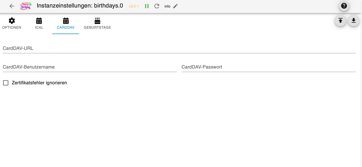

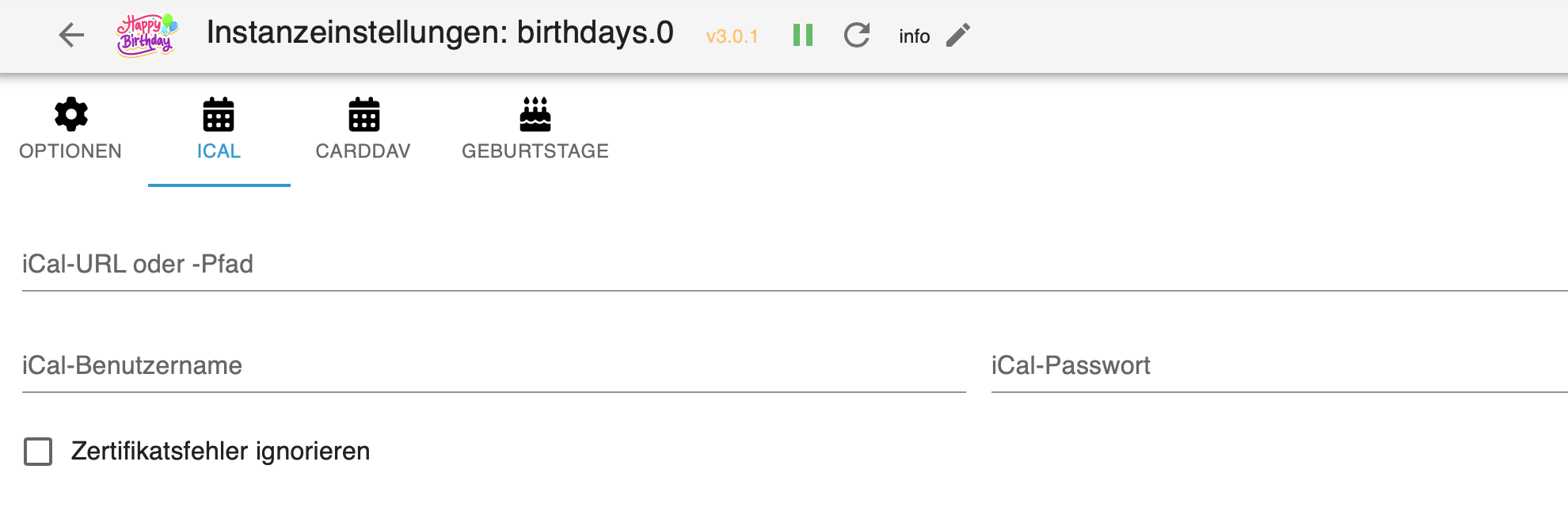

                      Danke für die Doku. Leider hilft mir das nicht wirklich weiter. Ich habe im Adapter weder unter ical
                      noch unter CardDav Einträge.
                      Also gehe ich davon aus, dass der Adapter ical und der damit verknüpfte Google-Kalender genutzt wird. Allerdings finde ich in sämtlichen Kalendern des Accounts keine Geburtstage.
                      Ich bin also nicht wirklich weiter gekommen.

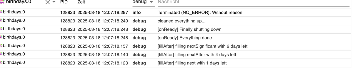

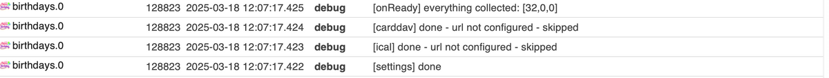

                                      Welcher Bug denn bitte? Teile gerne mal ein Debug-Log nach einem Instanz-Start. Ich kann hier sonst absolut nicht mehr folgen was das Problem eigentlich ist.
                                      @stefan341 sagte in Adapter Birthday: Wo ist die DB?:
                                      Die Frage nach dem Speicherort deshalb, damit ich doppelte Einträge erstmal manuell löschen kann, bis der Bug gefixt wurde.
                                      Es gibt keine "Datenbank" in dem Sinne - die Daten werden bei jedem Instanz-Start (ist ja ein Schedule-Adapter) von den jeweiligen Diensten (ical, carddav, ...) abgeholt und dann automatisch neue Objekte angelegt, Zustände aktualisiert usw.
                                      Wenn Du im Tab "Geburtstage" manuelle Einträgste löschst, sollte direkt beim nächsten Instanz-Start aufgeräumt werden. Aber das sehen wir ja dann im Debug-Log.
