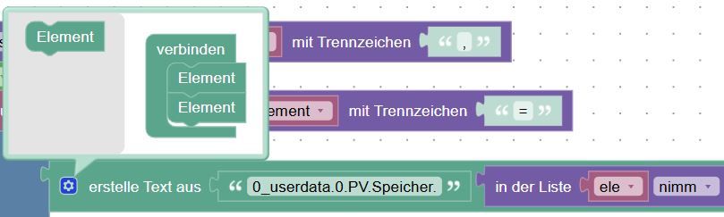

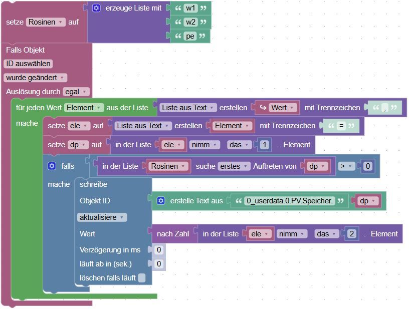

            paul53 @BananaJoe last edited by paul53
            @bananajoe sagte: , splitten, dann hättest du ein Array mit den einzelnen p1=1 Strings. Die kannst du wiederum splitten anhand des =
            Etwa so, wenn nur Zahlenwerte enthalten sind:
            Andre 6 1 Reply Last reply Reply Quote 1

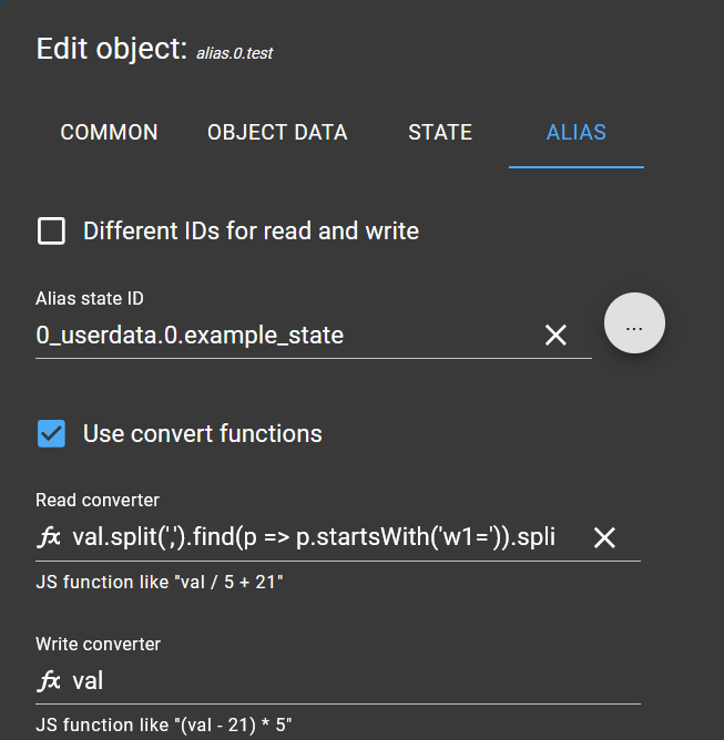

            • Marc Berg
              Marc Berg Most Active @Andre 6 last edited by Marc Berg
              @andre-6
              p1=1,p2=1,w1=100,w2=101,usw
              Ich würde es ohne Skripting mit Aliasen machen und einer Read-Konvertierung:
              val.split(',').find(p => p.startsWith('w1=')).split('=')[1]
              oder mit regulären Ausdrücken:
              value.match(/w1=(\d+)/)[1]
              Dabei das "w1" jeweils um den Parameter ersetzen, der gefragt ist.
              EDIT: Dabei nicht von Fehlermeldungen des Read-Konverters irritieren lassen, nach dem erstmaligen Speichern sind die weg.

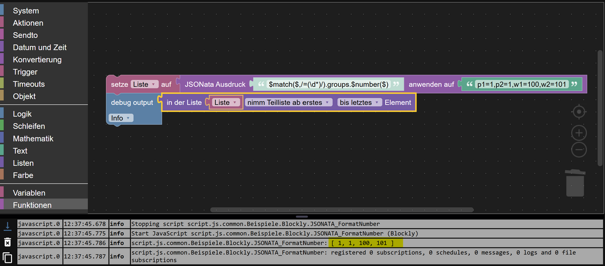

              • mickym
                mickym Most Active last edited by mickym
                Oder Du kombinierst Blockly mit regulären Ausdrücken:
                 <variables>
                   <variable id="$%$5rI0yxpvMs4%k|yC4">Liste</variable>
                 </variables>
                 <block type="variables_set" id="M5y-_xkzw7p$o;Nh}70$" x="37" y="37">
                   <field name="VAR" id="$%$5rI0yxpvMs4%k|yC4">Liste</field>
                     <block type="convert_jsonata" id=".^AH}C!F%:rI)h:V,4!.">
                       <value name="EXPRESSION">
                         <shadow type="text" id="c-[Ca!mn22wn^I5^+3sJ">
                           <field name="TEXT">$match($,/=(\d*)/).groups.$number($)</field>
                       <value name="TARGET">
                         <block type="text" id="rbq*`zu)B|tNn]Rv=Qa/">
                           <field name="TEXT">p1=1,p2=1,w1=100,w2=101</field>
                     <block type="debug" id="(r7g2sJ.-~jcZ[my26u~">
                       <field name="Severity">info</field>
                       <value name="TEXT">
                         <shadow type="text" id="Dk0A6{beL/b)S0Kg}q9N">
                           <field name="TEXT">rr</field>
                         <block type="lists_getSublist" id="BmlvS7-lwJ_{e%+$NyJ@">
                           <mutation at1="false" at2="false"></mutation>
                           <field name="WHERE1">FIRST</field>
                           <field name="WHERE2">LAST</field>
                           <value name="LIST">
                             <block type="variables_get" id="kN6v1wMR.Pg{zEHu8Uaa">
                ...und wandelst auch gleich in Zahlenwerte um.

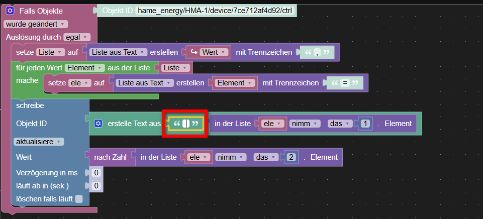

                  @paul53 wo / wie hast du diesen Bausteinen her ? 5c8f76ba-592f-4de3-b23f-e971b8b5e4ae-image.png

                      paul53 @Andre 6 last edited by
                      @andre-6 sagte: wo / wie hast du diesen Bausteinen her ?
                      Zwei Text-Elemente und interne Eingänge:

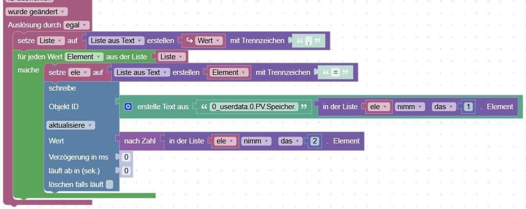

                            paul53 @Andre 6 last edited by paul53
                            @andre-6 sagte: und an die Stelle muss doch der Datenpunkt mit der zu zerlegenden Zeichenkette?
                            An diese Stelle muss der Beginn der Datenpunkt-ID. Beispiel: "0_userdata.0.PV.Speicher." ergibt mit "w1" die Datenpunkt-ID "0_userdata.0.PV.Speicher.w1". Die Datenpunkte vom Typ "Zahl" müssen alle bereits erstellt sein.
                            Andre 6 1 Reply Last reply Reply Quote 0
                            • Andre 6
                              Andre 6 @paul53 last edited by
                              @paul53 ok, also müssen alle Werte die ich in dem Quelldatenpunkt habe zwingend auch als einzelne Datenpunkte existieren.
                              Kann ich mir auch nur meine Rosinen raus picken?
                                @andre-6 sagte: Kann ich mir auch nur meine Rosinen raus picken?
                                Kannst du.
                                • Andre 6
                                  @paul53 vielen Dank, zwar noch nicht verstanden was wie und wo aber es läuft

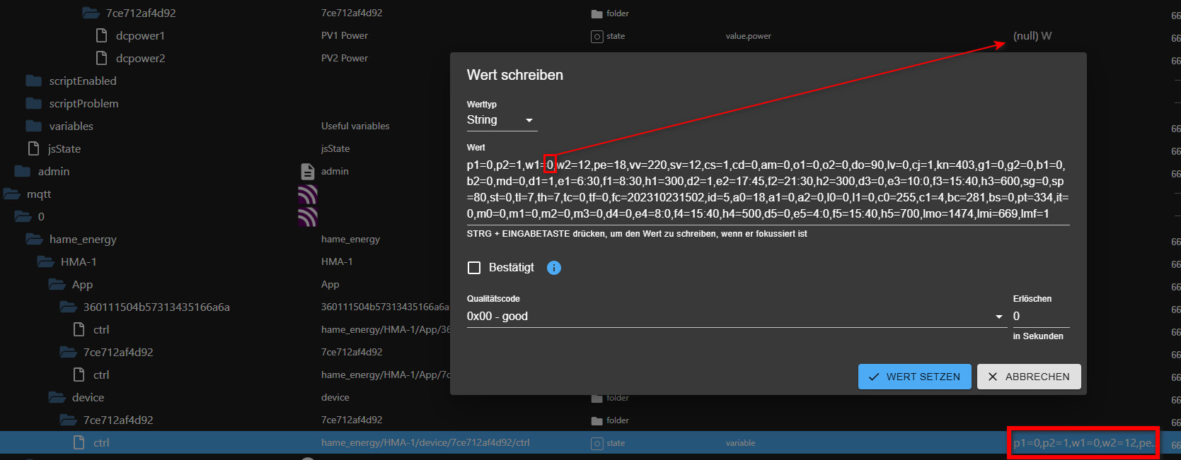

                                          michihorn last edited by

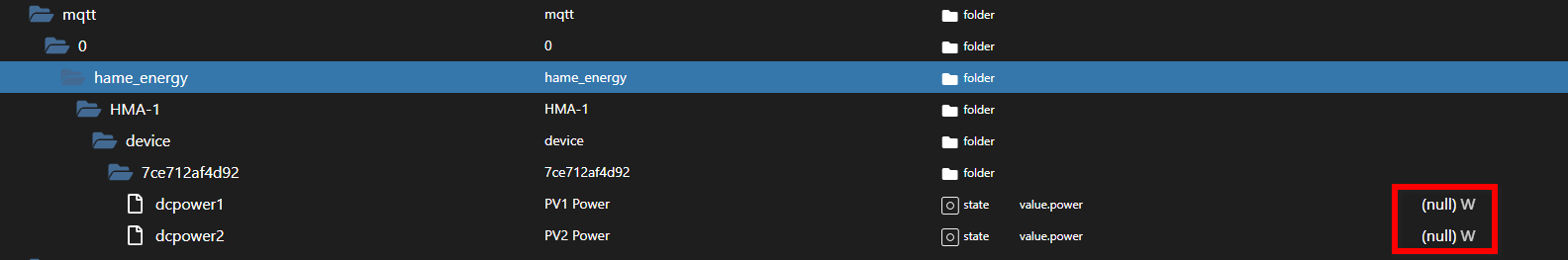

                                          Ich mache gerade meine ersten Versuche meinen Marstek B2500 per mqtt in den IOBROKER zu bekommen.
                                          Anbei ein Bild der Objekte, mehr kommt nicht
                                          Michael

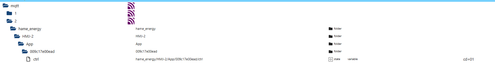

                                            manrum1 @michihorn last edited by
                                            @michihorn Bei mir schauts genau so aus! Kann jemand helfen?
