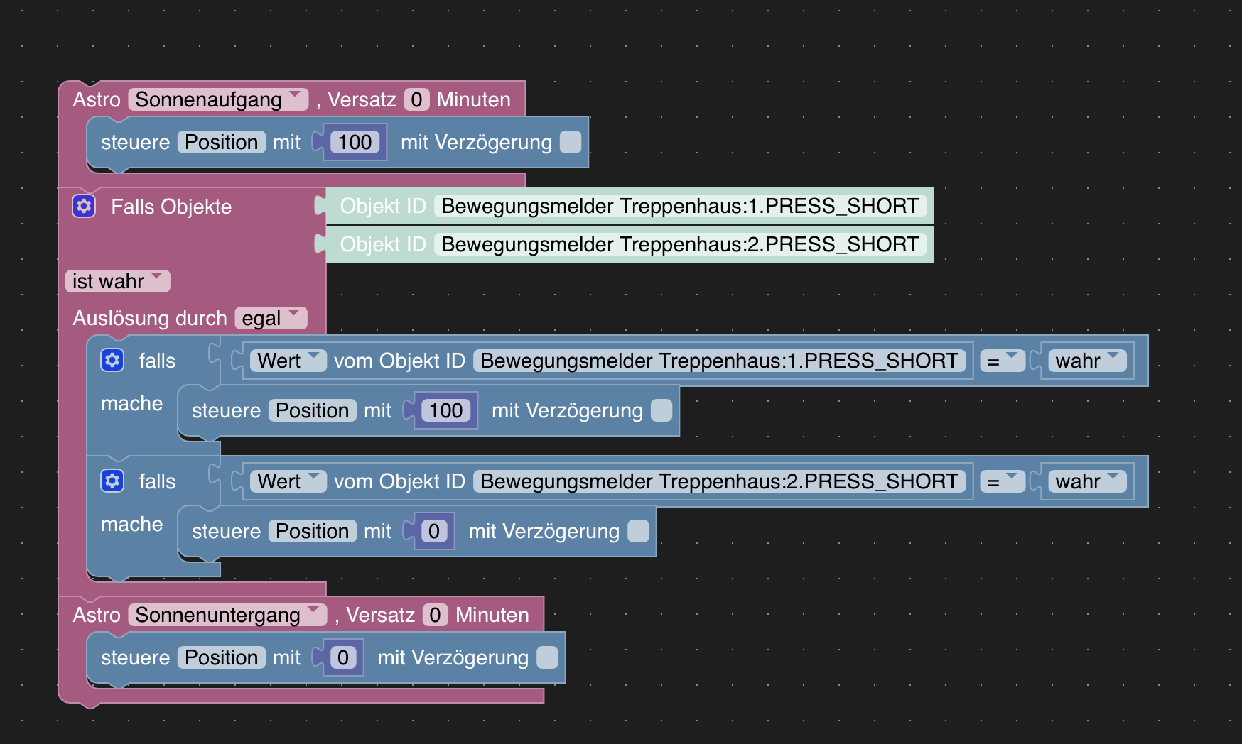

      ich möchte einen Rolladen mit Shelly 2.5 über einen Homatic Funktaster steuern.
      Zusätzlich soll der Rolladen bei Sonnenaufgang und Sonnenuntergang hoch bzw. runter gehen (das funktioniert auch).
      Über den Taster lässt er sich aber leider nicht steuern. Findet hier jemand den Fehler?
        paul53 @Uli112 last edited by paul53
        @uli112 sagte in: Homatic Funktaster steuern.

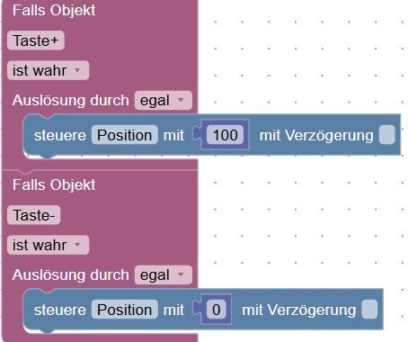

        Der Wert von HM-Tastern ist immer wahr, deshalb ist die Prüfung umsonst. Verwende für jeden Taster einen eigenen Trigger!
        U 1 Reply Last reply Reply Quote 0
        • U
          Uli112 @paul53 last edited by
          @paul53 Super, vielen Dank so funktioniert es.
