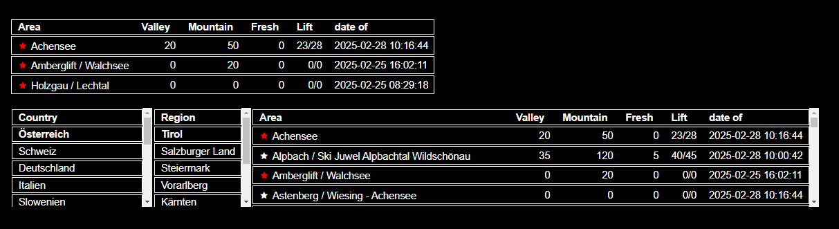

      Mit dem Adapter Skiinfo kann man für viele Skigebiete die aktuellen Schneehöhen abrufen.
      In einem Browser Widget kann nach Länder Regionen und Skigebiete selektiert werden und die Lieblingsskigebiete als Favorit markiert werden.
      Diese Favoriten werden dann in einem separaten widget angezeigt.
      Da der Datenprovider eine zu schnelle Abfrage unterbindet (zumindest per node), ist die Abfrage nicht ganz so flott. Ergebnisse werden aber gecached.
      Die Abfrage der Favoriten (aktuell) erfolgt einmal pro Stunde. Die Abfrage der Favoriten erfolgt optimiert, so das Seiten nur einmalig pro Updatezyklus aufgerufen werden.
      Oben das Skiinfo Favorite widget
      Unten das Skiinfo Browser widget
      Die Spalten des Area-Bereichs können über den jeweiligen Tabellenkopf sortiert werden

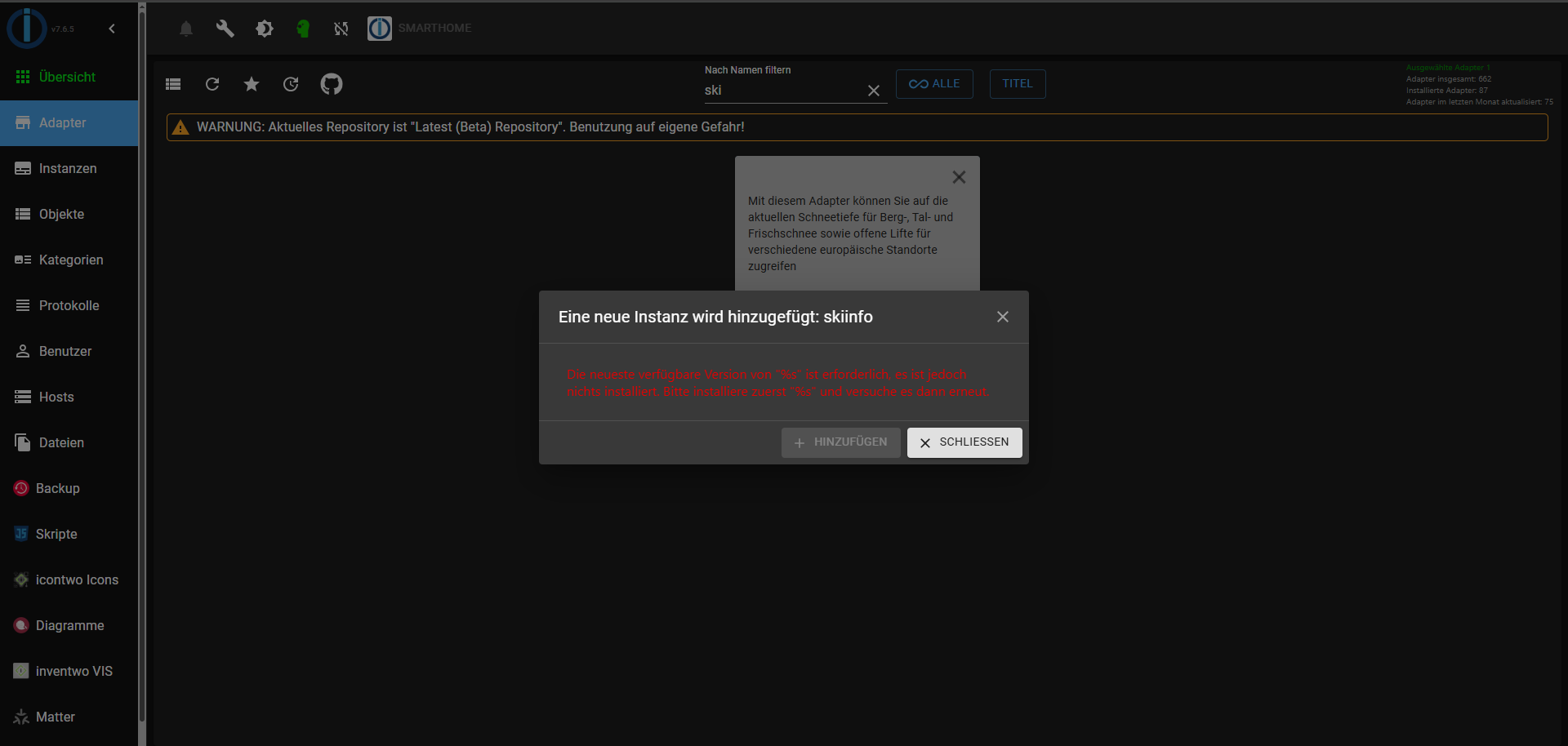

              @oliverio sagte in Test/Support Adapter Skiinfo:
              Der adapter ist nun im Beta repository des iobrokers enthalten und kann von dort aus installiert werden
              • OliverIO
                OliverIO @sigi234 last edited by
                @sigi234
                das ist eine meldung des iobrokers.
                keine ahnung was er damit meint
                %s ist ein platzhalterzeichen wo eigentlich ein parameter übergeben werden sollte.

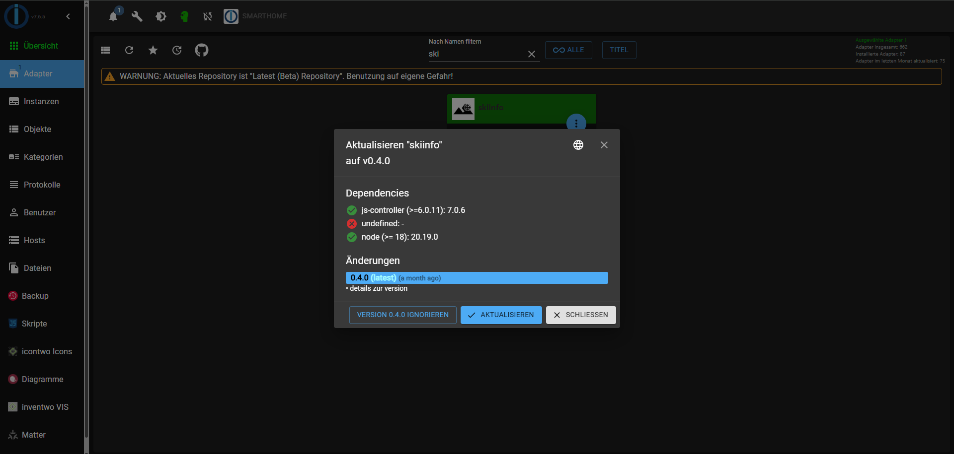

                          @homoran sagte in Test/Support Adapter Skiinfo:
                          @oliverio Das müsste dann nach meinem bescheidenen Wissen ja eine dependency sein.
                          Ja.
                            Homoran Global Moderator Administrators @sigi234 last edited by
                            @sigi234 was steht denn da sonst üblicherweise 🤔
                            wenns die io-package ist, steht da nur der Controller drin
                            der ist Pos1
                            Pos 3 ist node, bliebe noch npm

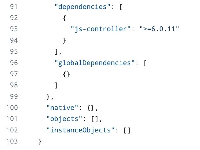

                              Ich tippe mal dass die LEERE dependency da stört:
                                  "globalDependencies": [
                              Also nur
                              Oder auch global dependency ganz weglassen (ja ich weiß, ja beschwert sich der repochecker zur Zeit, aber das steht auf der Bugliste).
                              Kannst du das mal testen? Wenn dem aber so ist wär das m.E. ein Bug für den js-controller (oder ev. admin)
                              EDIT:
                              @Homoran
                              Nö - da steht auch {} was nichts anderes ist als 'undefined' mit beliebiger Version :-). Und genau 'undefined' ist nicht installiert 🙂
                              OliverIO 1 Reply Last reply Reply Quote 1
